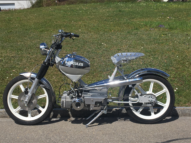

TWIN: mein Therapie-Projekt :D
TWIN an der Sonne 013 skaliert.jpg (517.1 KiB) 9841 mal betrachtet
Re: Die besten Mofabilder!
Sehr geil :thumbup
Mach bitte nen projektethread davon mit mehr (!!!viel mehr!!!) Bilder und etwas Doku. :D

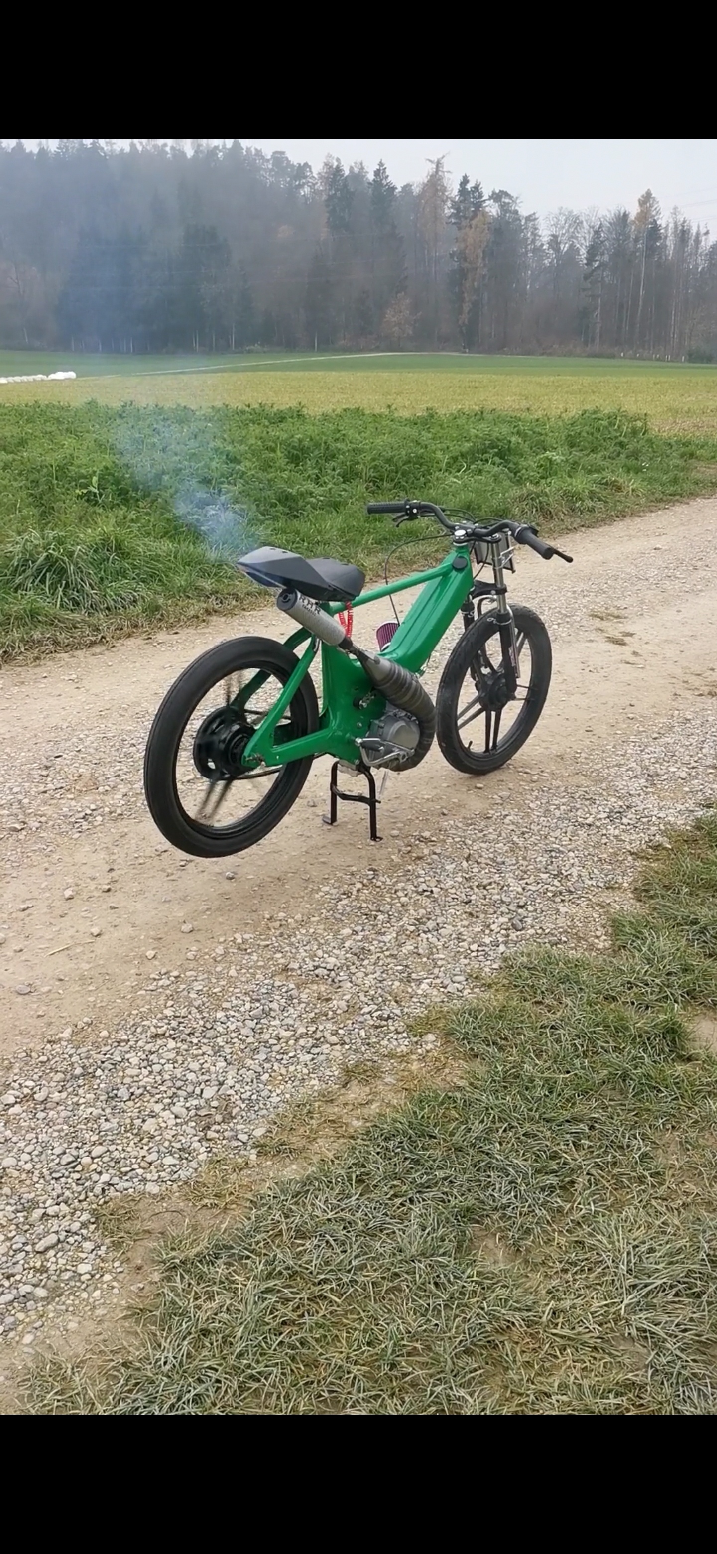

Rennmofa Projekt
Rennmofa Projekt
Puch liebe :moto2:
:schweiz :stop: :chop:

Hercules503 hat geschrieben: Do 3. Jan 2019, 21:00 TWIN: mein Therapie-Projekt :D
tolle Aufnahme :=)

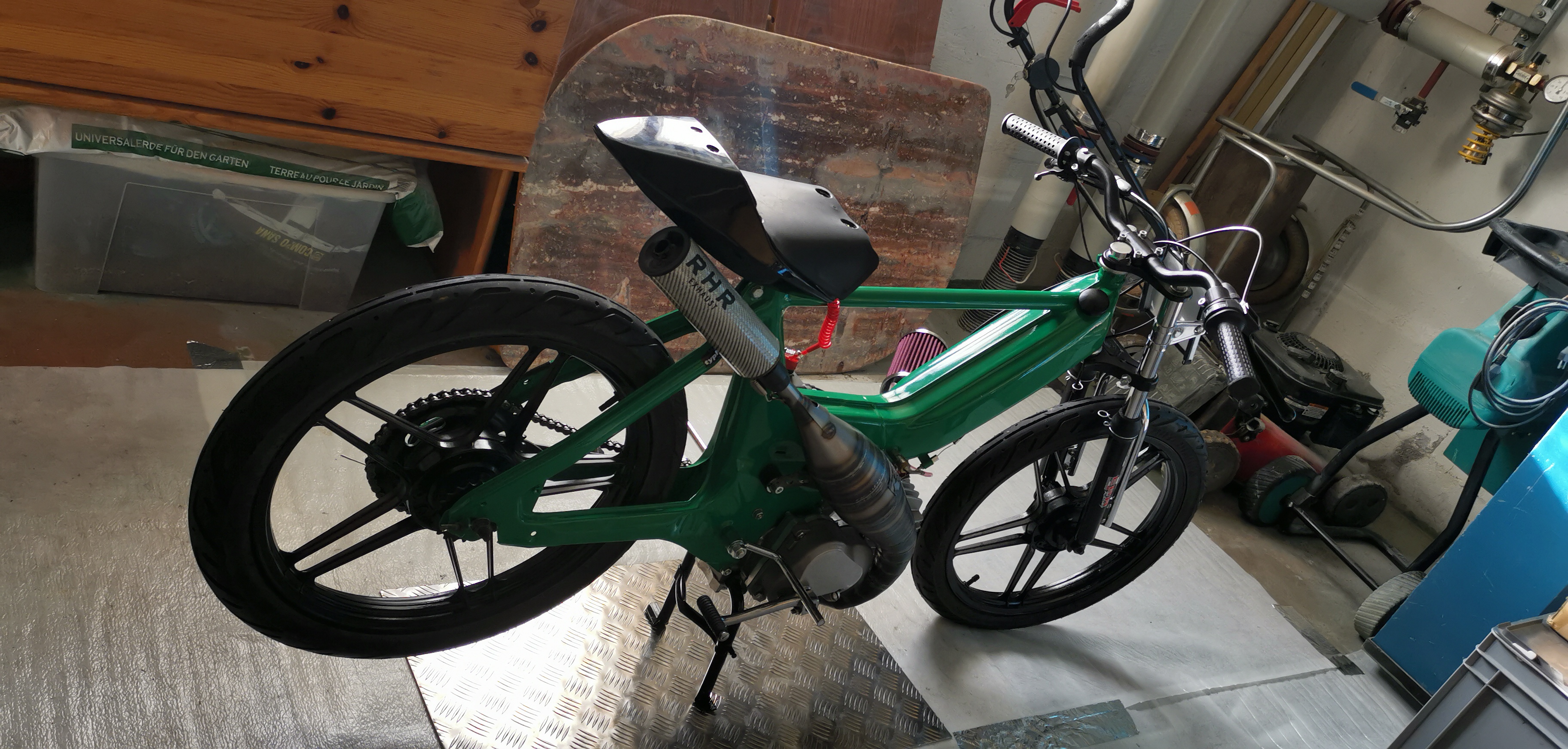

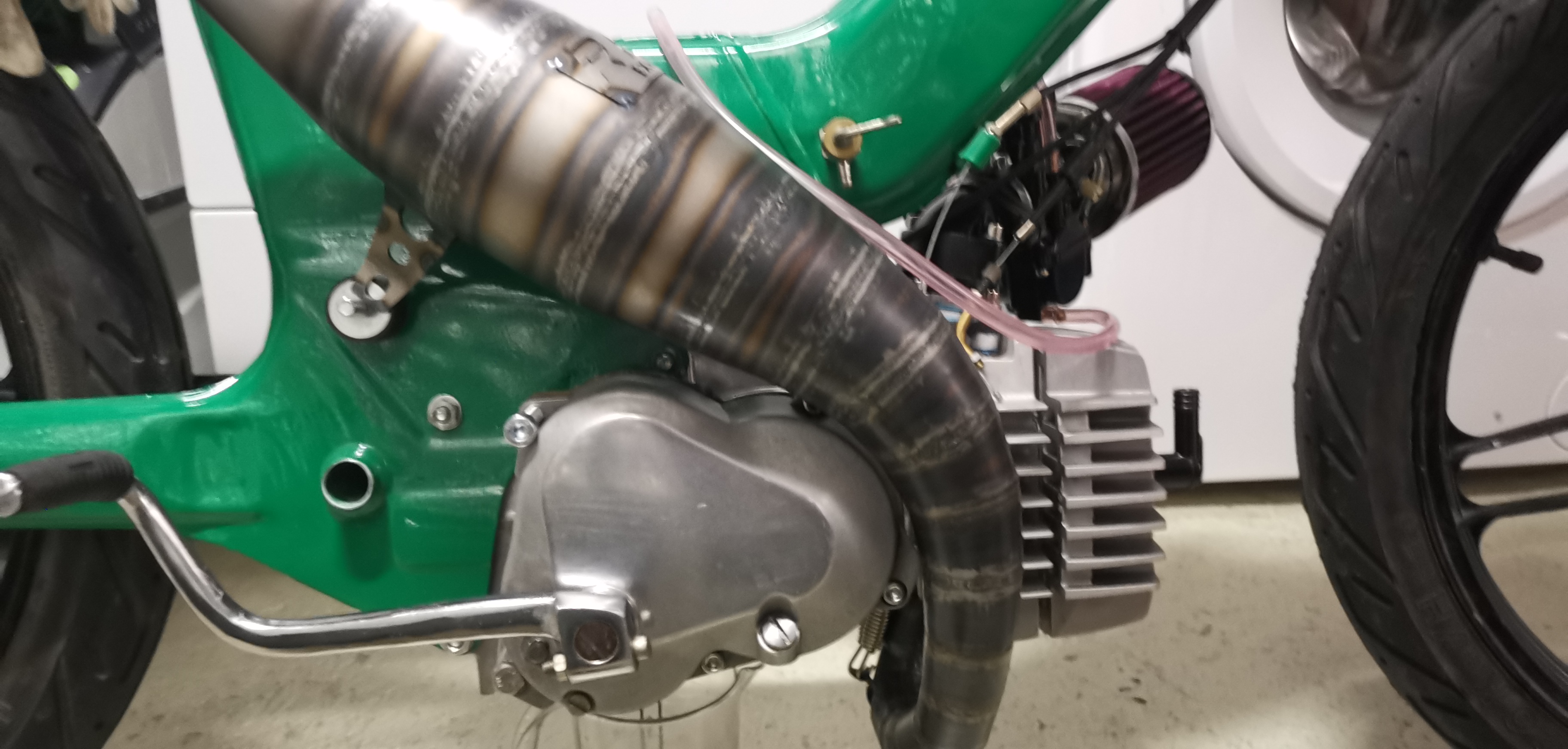

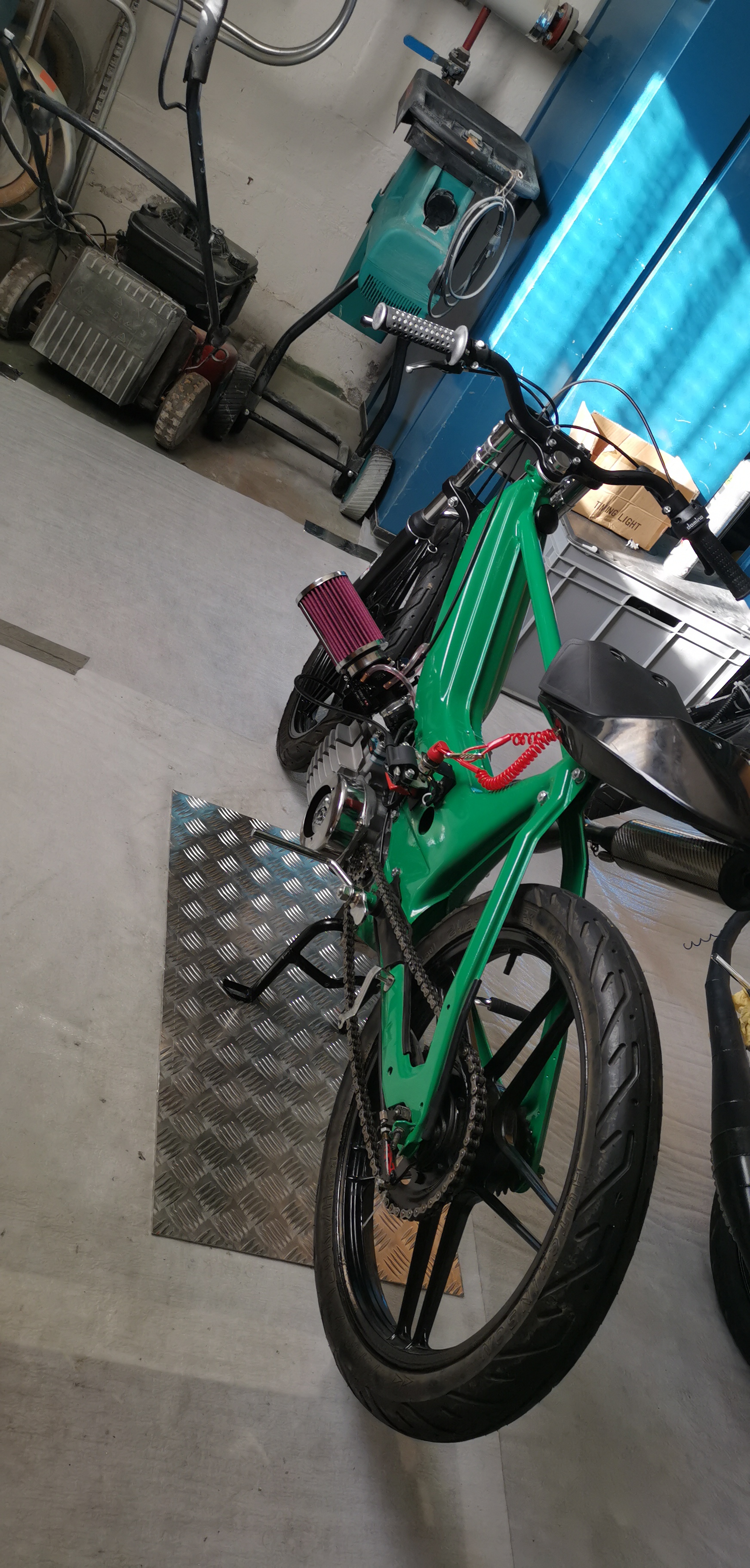

Mein Monster 😎
- Ital kit total überarbeitet
-28mm stage 6 Vergaser
-8 klappen Membran von stage 6
-Geschmiedete MBR kolben
-Gerade verzahntes Getriebe
-Momentan Hpi zündung drauf
-RHR auspuff
-Hk race Kupplung bisschen modifiziert zwecks schlupf
-die guten MBR stehbolzen wurden verbaut
-Momentan ist ein prox nadellager auf dem kolben Bolzen drauf
-Leider hab ich hier nur das 3lager Gehäuse verbaut - - - dafür mit kickstart Einheit
