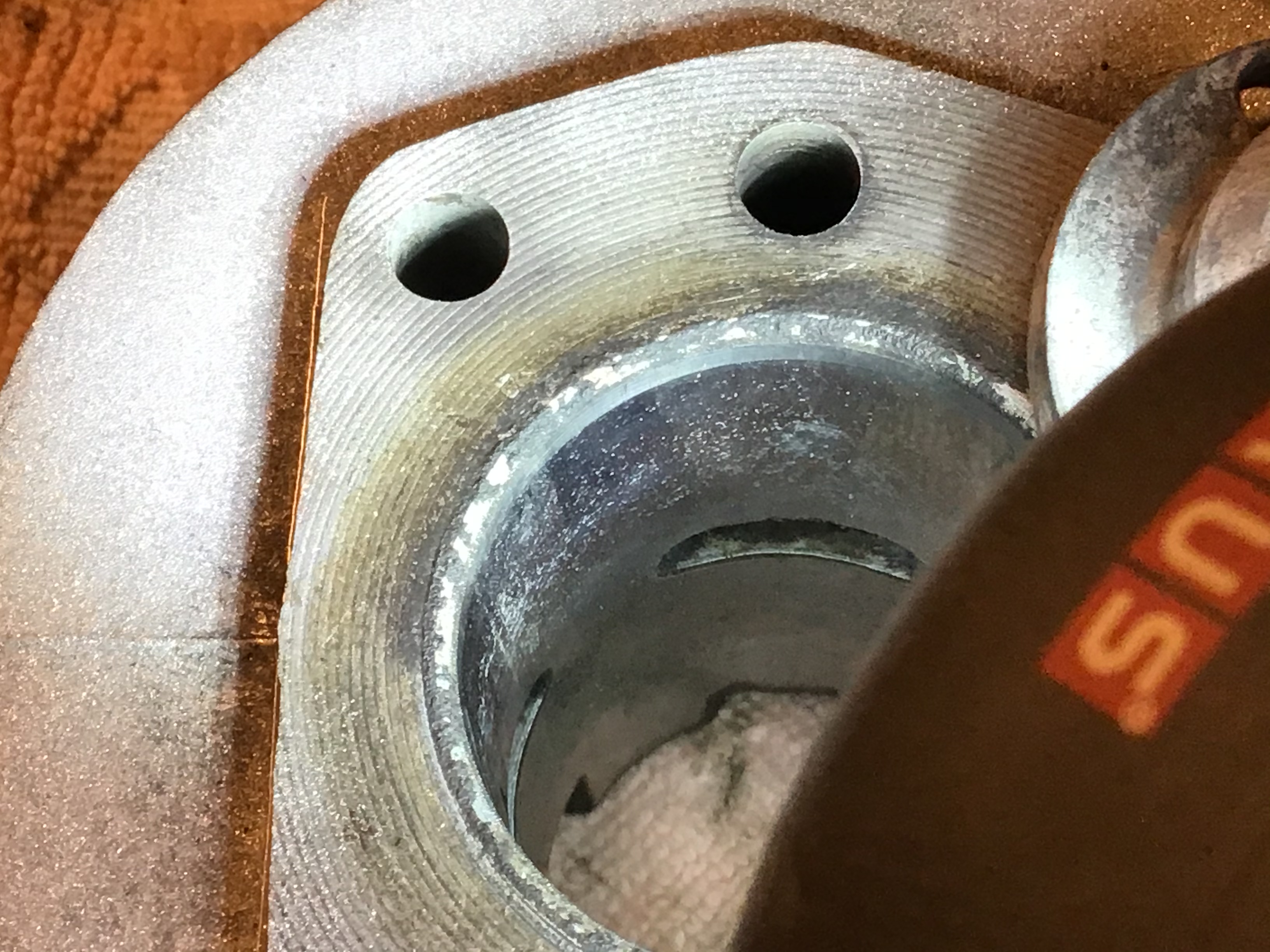

Hallo zäme.
Weiss das jemand?
Kann man diesen Zylinder noch brauchen.
Sieht aus als wäre die Beschichtung (Nikasil?) beschädigt.
Wenn nein, kann man das neu Auftragen lassen?
Ist von einem Oldtimer Mofa wo es kein Zylinder mehr gibt.....
Gruss Philipp

Sieht ziemlich kacke aus...
Neschichtung ist da ganz weg oder? Wenn es nur oberflächlich ist kannst du es mit Hohnen probieren, wird aber zu spät sein.
Neu beschichten lassen kannst du schon. Wird aber um die 200.- kosten.

Marke? Typ?
Aufbohren und neu beschichten kann man. Kostet aber relativ viel.
Ist auf fotos immer schwer zu beurteilen.
Problematisch könnts mit übermasskolben werden.
Re: Zylinderkopf Beschichtung
Ist von einem Motobecane AV7 Motor.
Diesen alten ,noch runden Zylinder, gibts wohl nicht mehr...
Weiss jemand wer das machen würde ??

Sag sowas nicht... aber französisch kenntnisse wären vermutlich hilfreich.
Denke mit etwas googeln findet sich zur not sicher ne gute occassion.
Oui c‘est clear....
Ich bin schon länger drann, aber das ist definitiv schwierig. Der eckige AV7 Motor gibts noch als neu... aber der Runde.. Mmmh..
Wer würde das Beschichten?
Adresse direkt weiss ich nicht aber bei Auto/ Motorrad Mechanikern (halt eher Oldtimer richtung Motor spezialisiert) ist sowas eigentlich gang und gäbe. Die haben da sicher eine gute Adresse wo die das machen lassen. Am besten fragst du so mal herum.
Bei Tante- Googeln mal "Zylinder Beschichtung" eingeben. Kommen in der CH etwa 3-4 Ergebnisse und in DE noch mehr. Kostet halt ein Batzen, aber das muss man ja nicht jedes Jahr machen..... Wie oben bereits erwähnt könnte es ein kleineres Problem mit der Kolbensuche werden wenn der Zylinder noch gehohnt werden muss vor dem Beschichten...aber jäufig ergibt sich ja auch eine Lösung mit "Fremdkolben"...

Schau mal unter leboncoin.fr - da findest du noch Komplettmotoren mit Zyli und Kolben. Ist halt eine französische (Frankreich) Seite.
