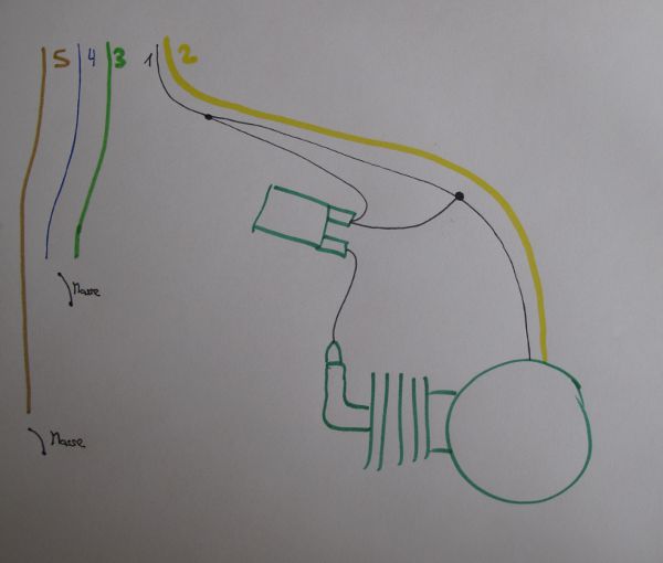

Ich habe mal eine Zeichnung gemacht.
Nummer 2 (Gelb) hat Strom
3 Abblend Licht
4 Fern Licht
5 Rücklicht
Aber das mit dem Schwarzen Kabel (Nummer 1) das Verstehe ich nicht!
Wo ist den Masse
Alle Nummern gehen zum Schalter!
3 Abblend Licht
4 Fern Licht
5 Rücklicht
Wo ist den Masse

Re: Cilo Cross 512/2
Danke,
aber ich habs noch nicht gefunden, wo der fehler liegt!
Ich habe nur zwei Kabel aus dem Motor, das sind GELB und SCHWARZ.
Und irgenwie bekomme ich kein Zündfunke.
löse mal das schwarze unten beim motor, wenns dann geht hast du eine konstante verbindung vom schwarzen kabel auf masse.
greeeze
michu
greeeze
michu
