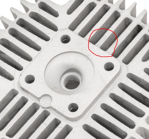

Hallo, ich habe an meinen Puch Supermaxi Kat. ZA50 den Zylinderkopf und Zylinder entfernt um die Ölkohle zu beseitigen. Beim Zusammenbau ist mir aufgefallen, dass der Brennraum im Zylinderkopf Asymetrisch ist. Beim Ausbau habe ich nicht darauf geachtet. Wie muss ich den einbauen? Da gibt es Pfeil, muss der nach oben oder unten zeigen?
Gruss Remidemi

Der Pfeil muss Richtung Auslass Zeigen.

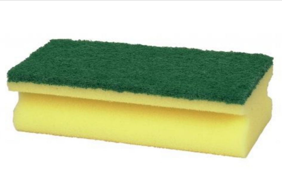

Sali,
Nochmals eine kleine Frage an die Putzexperten :D. Und zwar hab ich an meiner Chrom Gabel an manchen Stellen etwas Flugrost und ich habs schon probiert mit NEVRDULL etwas wegzukriegen aber jedoch ohne Erfolg. Wie würd ich das am besten wegbekommen ohne dass ich das chrom zerkratze, angreife oder sonst was? Hat da jemand Erfahrung?
Ich mache dies mit der grünen Seite eines solchen Schwammes. Ist jedoch gut wenn du vorher auf einer Stelle probierst, je nach Schwamm kanns Kratzer geben
hercules623kat
Beiträge: 175
Registriert: Mi 7. Okt 2020, 22:24
Wohnort: Schlumpfhausen
Beitrag von hercules623kat »
und was machst du drauf ? Hab gehört cola bzw Phosphor sei gut. Ich glaub eben nur mit wasser geht das bei mir nicht weg
Ganz trocken ohne nichts - klappt eigentlich super
