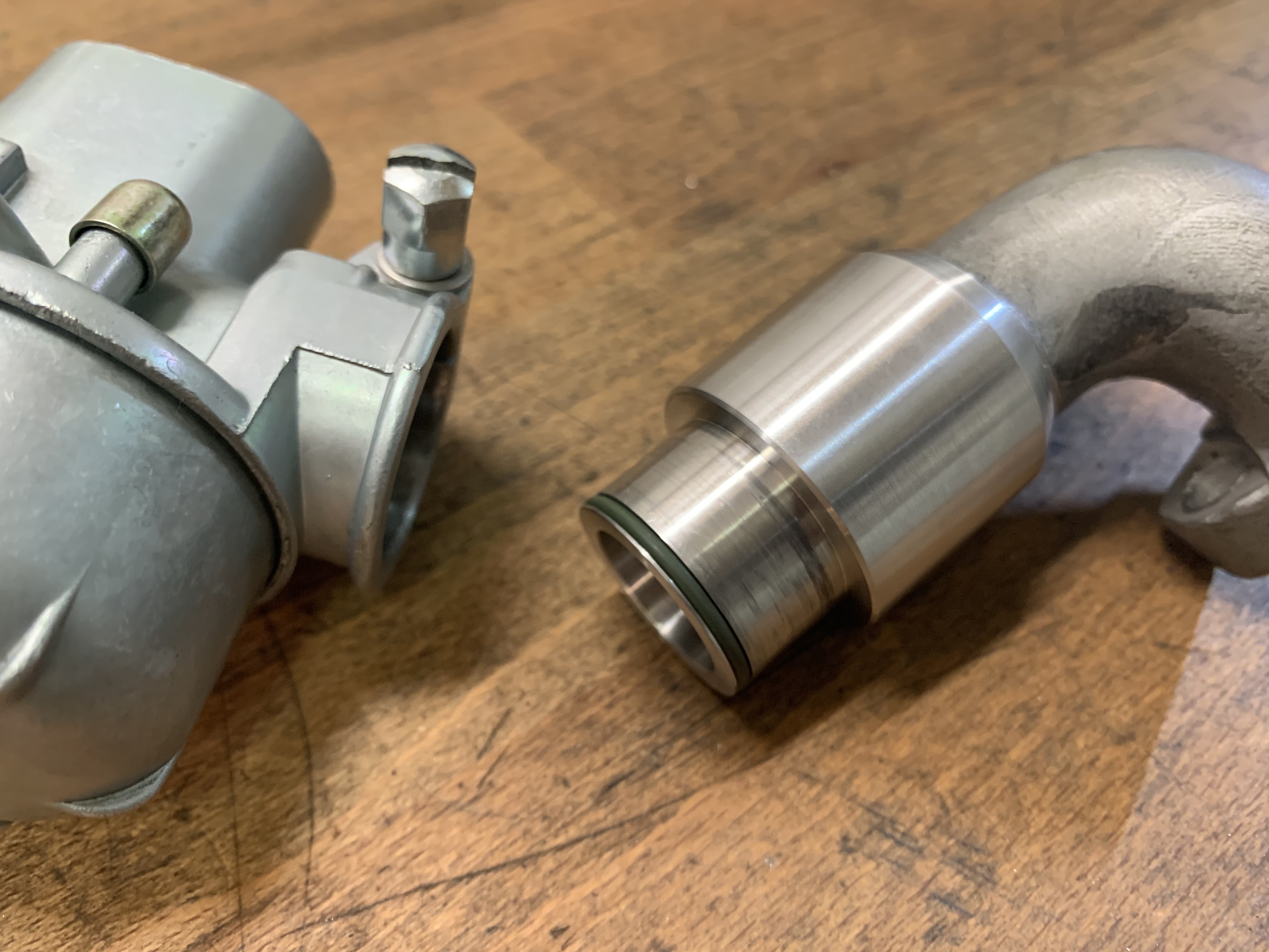

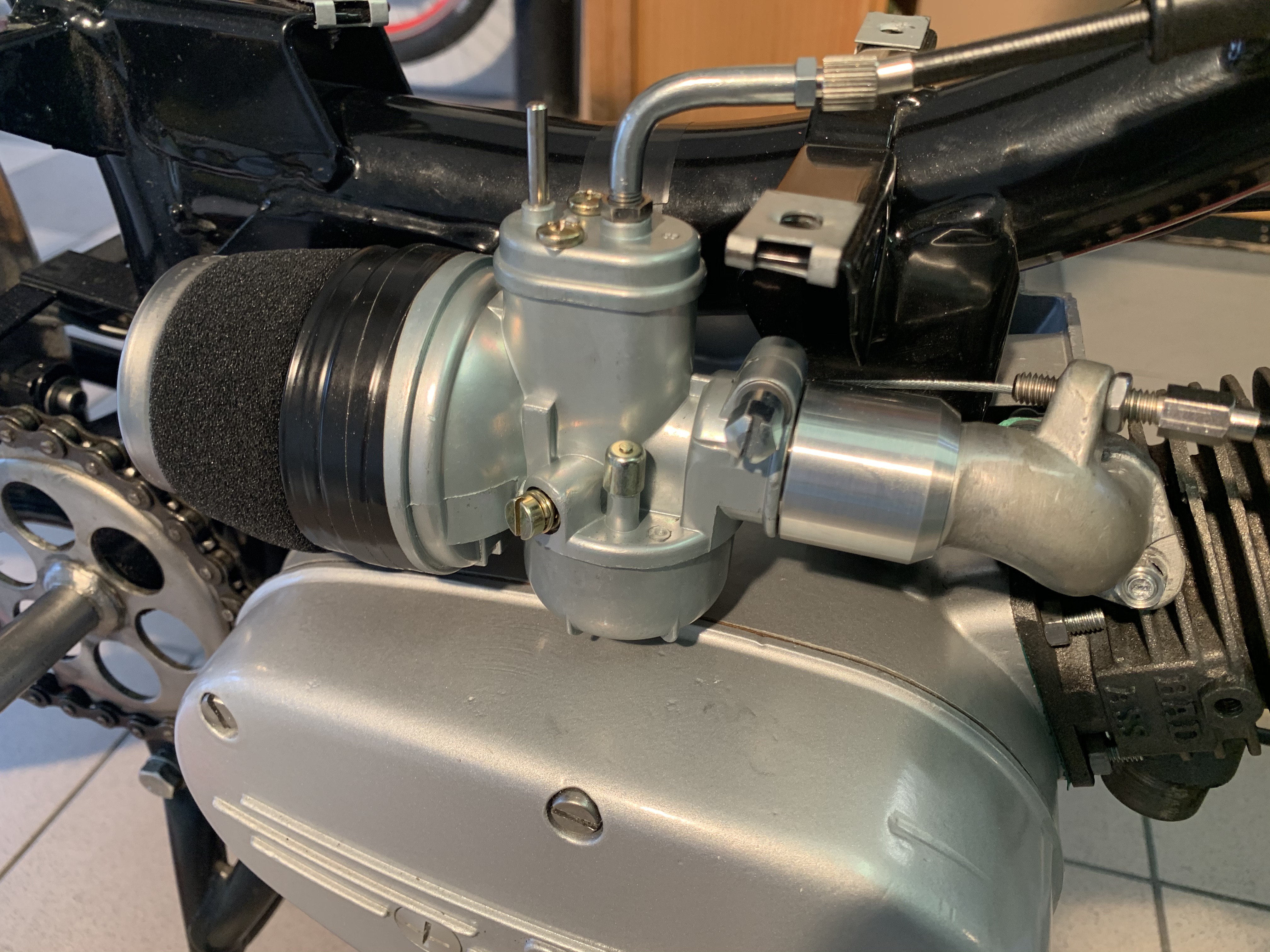

Ich habe heute wieder an der Optimieren gearbeitet. Die Quetschkante beträgt 1.3 mm; habe nun einen dickeren Draht genommen :-) Das Ansaugsystem wird jetzt zu 100% dicht sein. Es wurde ein Präzisions-Verlängerungsflansch mit Dichtring zum 17mm Vergaser angefertigt (Siehe Foto). Vorne habe ich das 13er Ritzel durch ein schönes NOS F&S 16er Ritzel ersetzt und in diesem Zuge auch eine neue verstärkte Wippermann No.18 Kette montiert.
Die B6HS Zündkerze wurde durch eine NGK B9HS ausgetauscht. Da ich beim 17mm Vergaser nicht sehe, welche Düse original verbaut ist, habe ich den Düsenstock mit M3.5 ersetzt. Da ich bei der 1. Probefahrt Probleme mit zu heissen Abgase hatte, beginne ich die nächste Probefahrt erstmals mit einer #78 Düse.

Verlängerungsflansch 14.5 mm zum 17mm BadAss ASS

Du fährst also jetzt einen 17er Gaser mit einem 14.5 mm ASS? Das wird nicht viel besser laufen als mit dem 15er wenn nicht schlechter, da der Ansaugweg durch dein Adapter noch verlängert wurde.

Der Ansaug ist logischerweise durchgehend 17mm!
Mit 14.5 mm ist die exakte ASS Verlängerung gemeint (vgl. Zeichnung), damit der originale Seitenschützer perfekt passt. Bekanntlich gibt's den 17mm BadAss ASS nur in kurzer Version.

Eine ASS Verlängerung um 14.5mm wie oben abgebildet (Präzisionsteil) kostet CHF 39.00 plus CHF 7.00 Versand (B-Post).
Der Flansch muss mit Fügeverbindung Loctite 638 oder einem anderen temperatur-/ölbeständigem Metallkleber auf den ASS "geklebt" werden.
Das Ansaugsystem mit dieser Verlängerungsversion ist zu 100% dicht.
