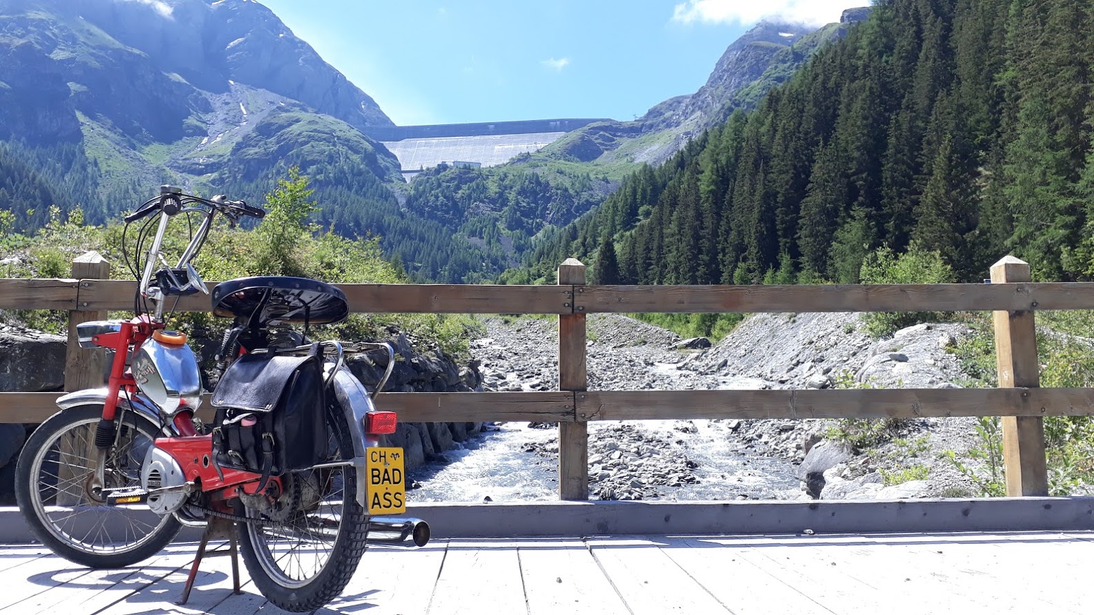

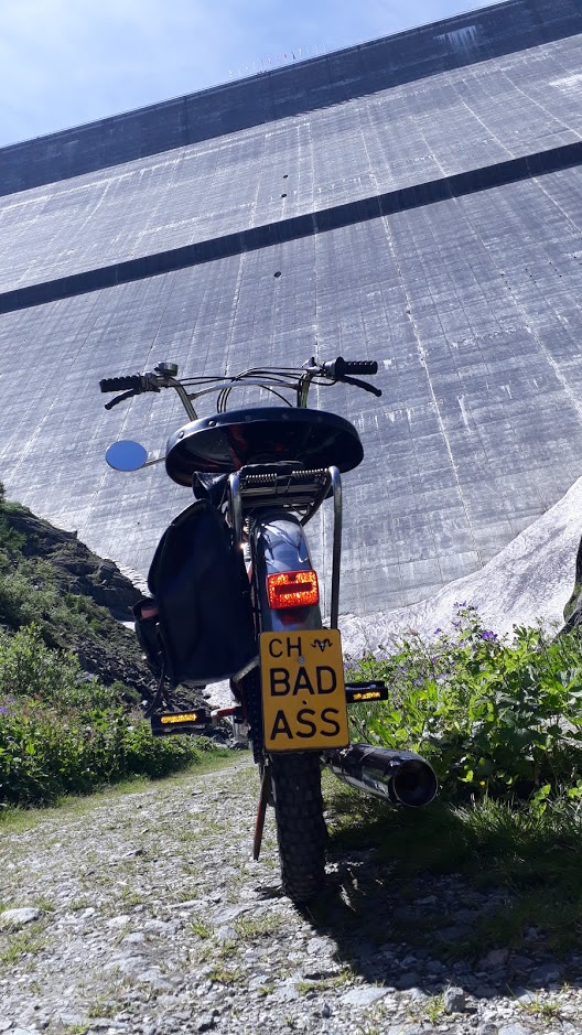

Mal wieder ein Update...
Rücktritt komplett zerlegt und revidiert. Naja, putzen und neu Fetten war die Lösung für die Lösung ;-)
So konnte dann der Ausflug ins schöne Unterwallis in Angriff genommen werden.
Zugegeben, die 400km bis dahin wurden mit dem Büssli zurück gelegt.
An der Stelle nochmal ein herzliches Dankeschön an unsere Freunde im Wallis :hi:
Hier noch 2 Fotos von der Grand Dixon Staumauer (http://www.grande-dixence.ch/de)
Setup:
- 41 Bad Ass (out of the Box, unbearbeitet ohne irgendwas)
- 17 Ansaugstutzen von Bad Ass und 17mm Bing Vergaser
Den AS musste ich ein bisschen kürzen (5mm) damit er perfekt in den Ausschnitt vom Seitenschutz passt.
Soll mich jetzt aber bitte keiner nach der Bedüsung fragen, ich weiss es nicht... hab den Vergaser so ebenfalls Out of the Box montiert.
Ohne Luftfilter, wie er ist, passt picobello.
- Original Übersetzung
- 32mm Auspuff
Das hat sich bewährt... lief tiptop, ordentlich Power am Berg, selbst bei der übelsten Steigung und im Flachen immer noch ein Vmax von angenehmen ~60kmh haben voll überzeugt. :thumbup

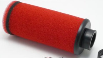

Inzwischen habe ich, auch wenn es mehr Optik als sonst was ist, einen Luftfilter montiert.
Dieser hier:
passt super auf den 17er, wenn man die schwarze Originalaufnahme entfernt und nur den Roten, bei mir zum Rahmen passende Farbe, verwendet.
Lärmen tut der Vergaser zwar immer noch, aber man sieht zumindest nicht mehr zwischen Rahmen und Seitenschutz direkt in den offenen Vergaser.
Also ein rein psycho-ideologischer Luftfilter :lol:

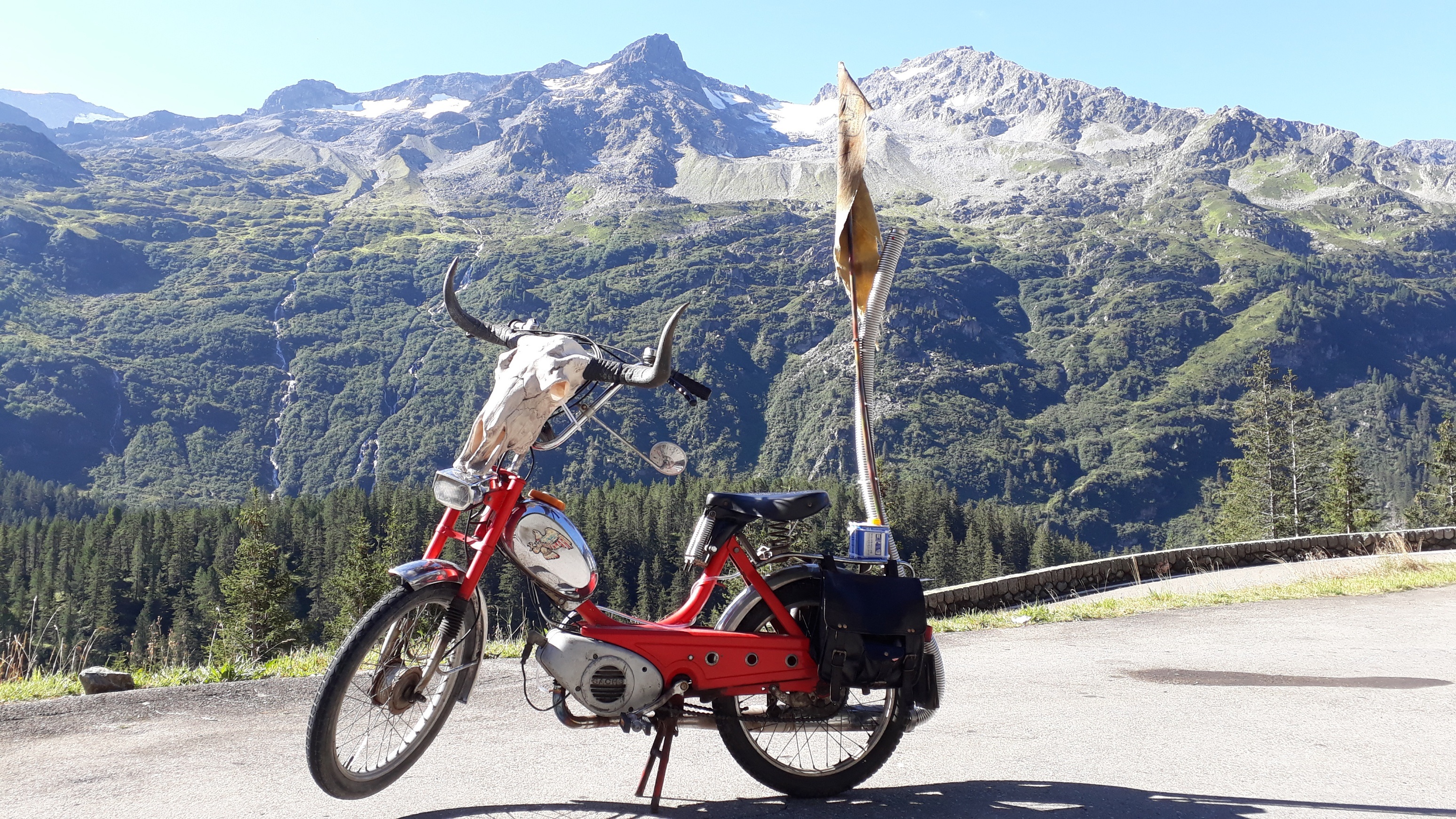

bitz posen... :D
Sachs 503 Bad Ass Pandora
Real Bull Alpenbrevet 2020
