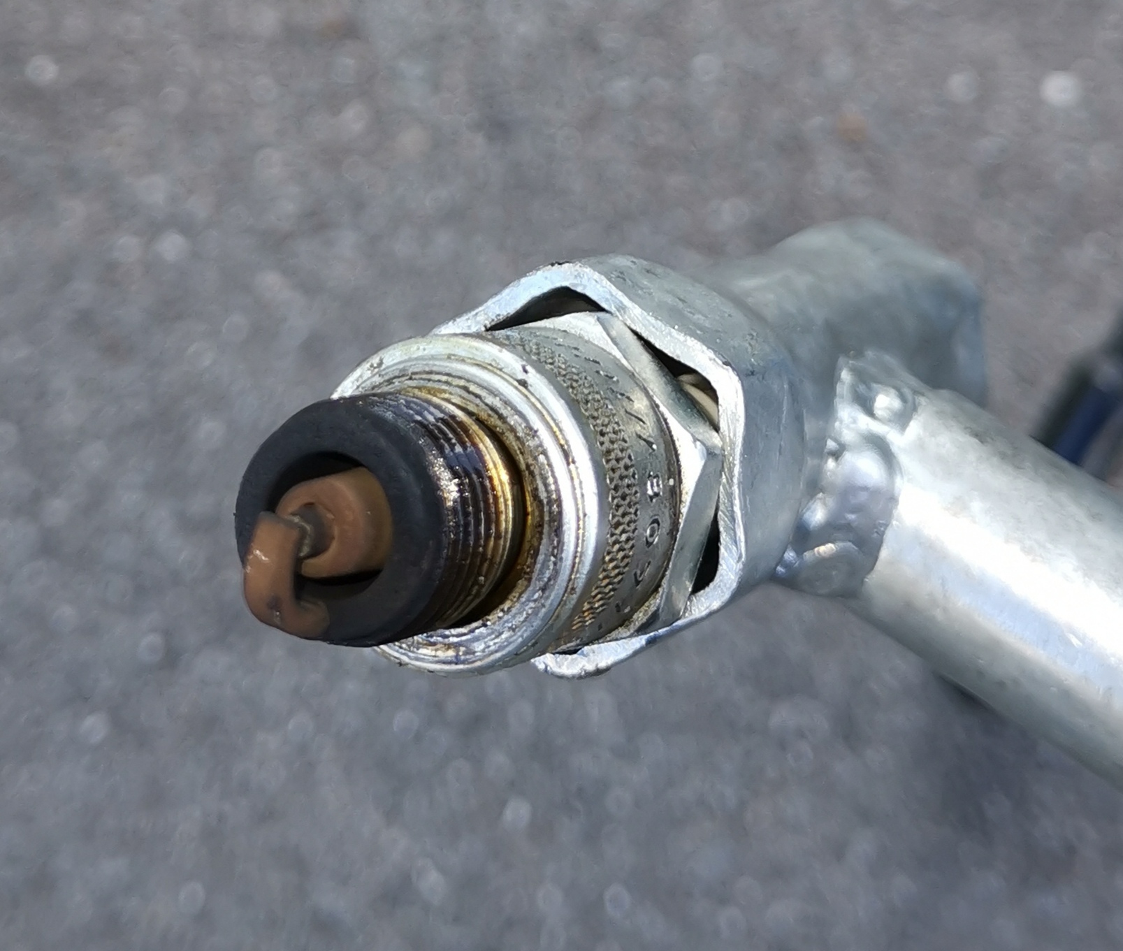

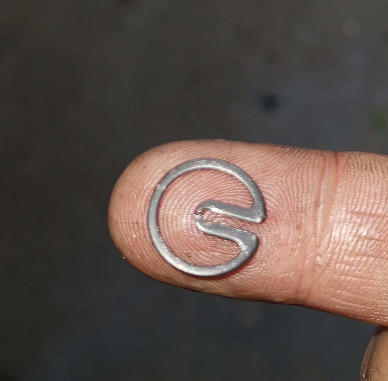

So 41 zili Kopf drauf. Lief zuerst auch. Dann vergaser angeschaut. Nadel war irgend wo zuunterst. Die Halterung gebrochen. Neue Halterung rein. Und auf zweit oberste Rille gemacht nix liefmehr. Hat nur gehustet und eine fehl zündung gemacht aus. Alles versucht nix ging mehr. Die neue zündkerze kanns nicht sein dachte ich. Funke war da. OT nachgeschaut ca 1-2mm vor der kerbe. Sollte gut sein? Nach etliche versuchen habe ich die alte Kerze reingemacht läuft....
Nadel wieder auf 2obere kerbe eingestellt darum der hohe Benzin Verbrauch denke ich? Zuunterst viel Benzin oder höher gleich magerer. Egal ich mach jetzt ein testlauf mit 41er kopf👍
So test erfolgreich😁schnurrt wie ein Kätzchen... Nein eher wie ein tiger😂das Problem ist sicher der Auspuff.

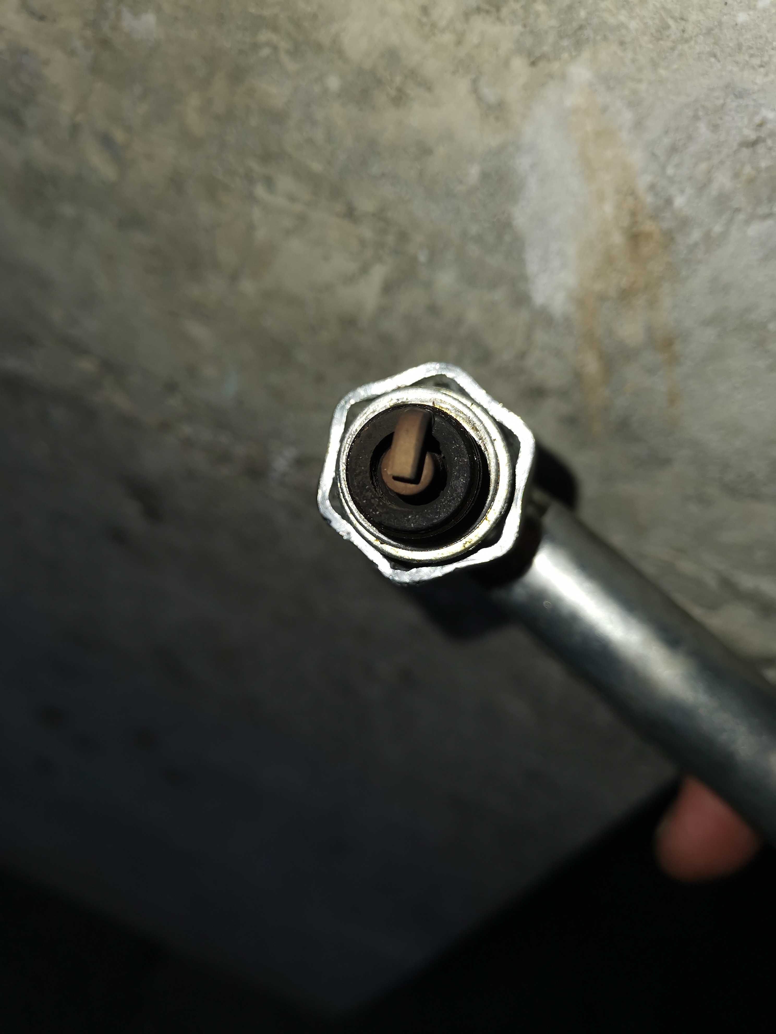

Nachtrag Kerze nach ca 20km
