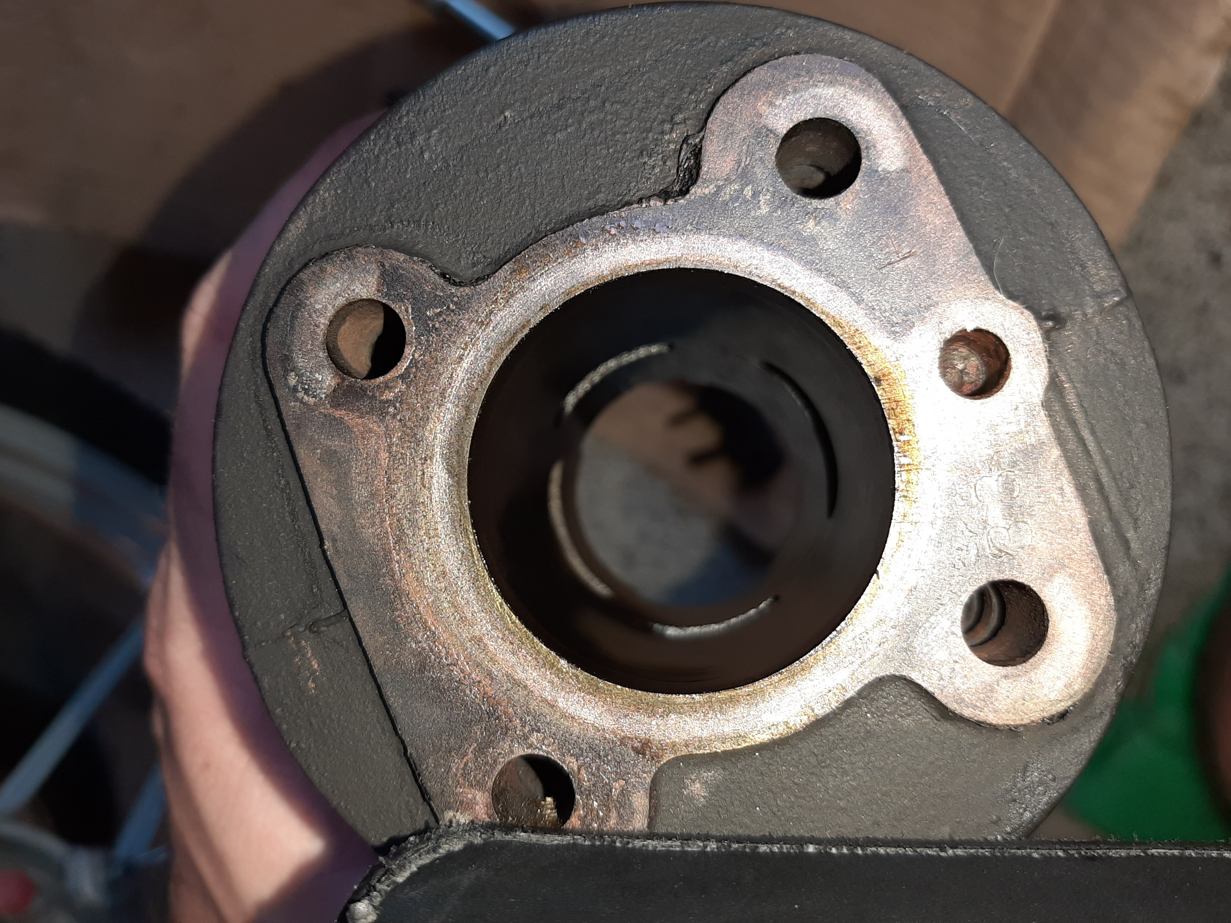

Ich habe nun die Kolbennummer verglichen und festgestellt dass der Kolben (Nr. 11) ohne Fenster eine andere
Nummer aufweist als der Zylinder (33). Daraufhin habe ich den Kolben mit den Fenstern wieder eingebaut, lief gleich schlecht.
Habe dann die Kolbenringe ersetzt welche doch über 0.5mm Spiel hatten (die Neuen haben aber auch bereits ca. 0,3mm).
Danach konnte ich zumindest wieder eine 48er Düse einbauen :) ohne dass der Motor klingelte.
Ich habe dann selber einen Luftfilter gebaut wo ich eine 52er Düse eingebaut habe welche aber zu klein war
(Geschwindigkeit nahm zu bei weniger Gas). Für meinen Test ob die Geschwindigkeit höher ausfällt reichte
es aber aus. Fazit: leider komme ich auch so nicht über die 30.0 km/h.
Ich habe nun noch den ZZP verändert und hatte das Gefühl der Anzug hat sich verbessert aber die Geschwindigkeit
bei leichter Steigung beträgt noch immer ca. 24 km/h.
Ich vermute nun dass es an den zu grossen Kolbenfenstern liegen könnte und werde den Kolben ersetzen.
Welchen Kolben muss ich den wählen wenn die Nummer 33 eingraviert ist?
Einfach ein 38mm Meteor Nr. 3? oder wie verhält es sich da mit der zweiten Zahl?

Töffligrübler
Beiträge: 8
Registriert: Di 11. Aug 2020, 21:28
Wohnort: Rüfenacht
Re: Puch X30 NG-2A ZA50 läuft schlecht ZZP?
Beitrag von Töffligrübler »
Hier noch Fotos der Nummer auf dem Kolben und der Nummer auf dem Zylinder...
und auch das Einlass-Kolbenfenster ist ersichtlich.
Gruess u guets Weekend!
