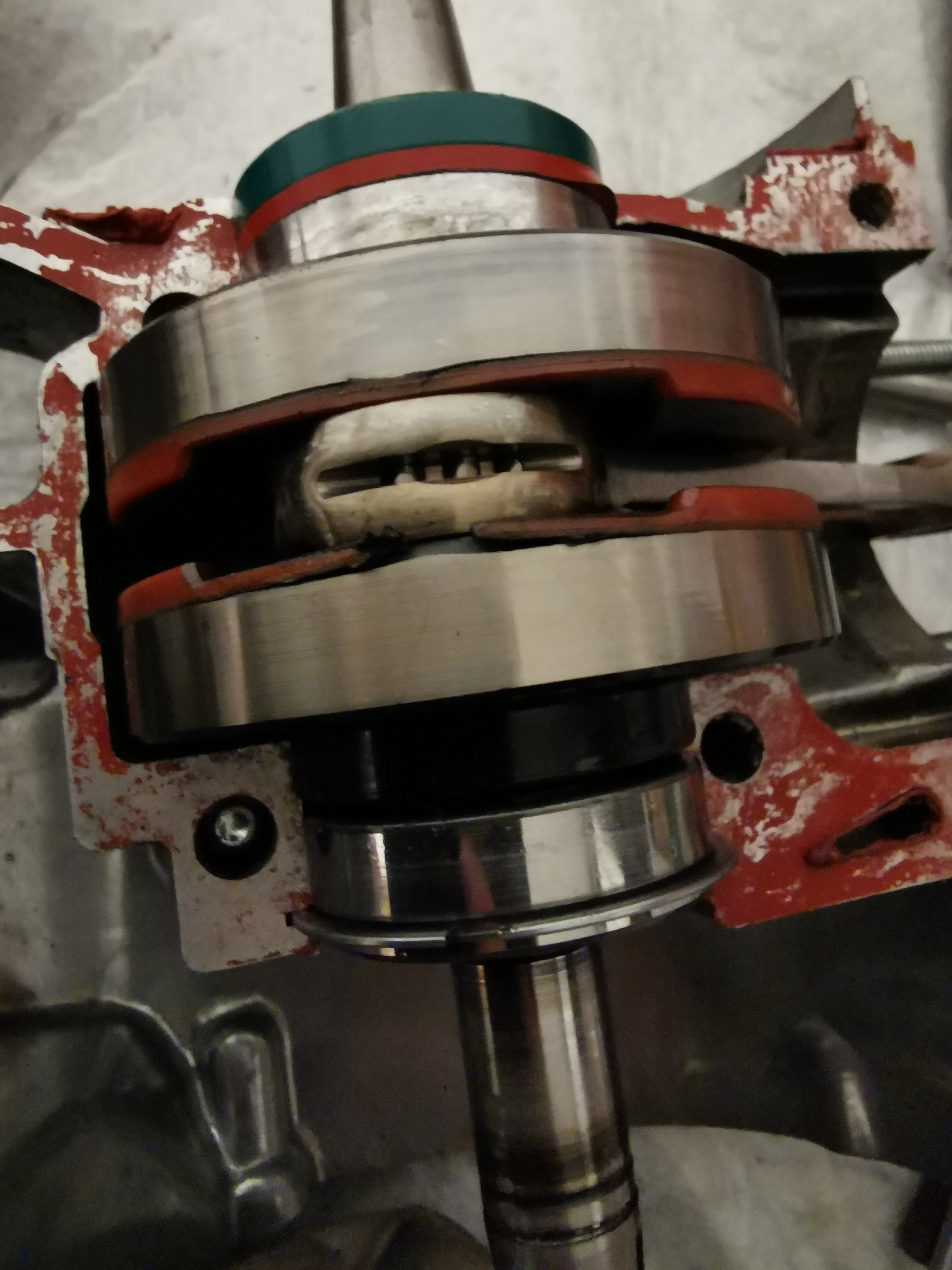

Wie kommt es das der Belag nach kurzer Zeit sich berreits löst? Zylinder war ein 65cc Satz.
- IMG_20200724_202835.jpg (3.29 MiB) 4098 mal betrachtet
Kurze Frage: wie lasse ich alles Öl beim Sachs 503 AL Motor ab? Gibt ja nur eine Schraube unten am Block...
Es ist die Schraube unten links am Kupplungsdeckel
Na toll, Mofakult erwähnt jedoch nur bei gröberen Tunings auf die Vollmetal Vollwagen Kurbewelle zu setzen..
Leider ist diese jedoch nicht mal erhältlich, dank Corona. Die KW habe ich vor ca 2 Monaten erst gekauft..
Frag doch mal beim Händler nach was er dazu meint.
Vielleicht bekommst ja Garantie.
...aber ne richtige Vollwangenkw ist sicher besser als das Gummizeug.
Da passiert sowas nicht.
Werde ich machen. Naja hätte man damals die vollmetaloge habeb können, hätte ich diese genommen, Corona sei Dank.
