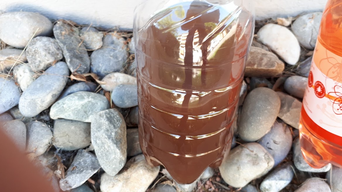

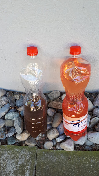

Hier noch die Bilder vom Most, den ich abgelassen habe. Klar und Megatrüeb. Es sieht so aus ob einer mir eine Handvoll Dreck in den Tank geschaufelt hat, denn der Trichterfilter war voll mit merkwürdigen Dingen, kleine Steinchen, Erdklumpen und wie abgeblätterte Farbe. Da wird man voll zum Forensiker
jetzt wird der Tankdeckel wohl wieder abschliessbar. Sieht der Most bei Euch auch so aus, bei einem Tank der vor ca 4 Monaten gereinigt wurde ? Glaub ich eher nicht. Nichts für ungut, heute wird der Tank und Vergaser nochmals intensiv gereinigt

Oha....
Ne, der Most ist eigentlich klar. Da hat dir wohl wirklich jemand übel mitgespielt!
Da du im Sieb richtige Dreck Partikel hattest würde ich die Reinigungs Vorschläge beherzigen. Einen neuen Filter würde ich auch gleich in die Leitung mache.
Ich weiss nicht wieviel Dreck da drinn war, aber ich für mich würde den Zylinder vielleicht auch gleich mal demontieren und reinigen....
Ja, diese "Lausbubenstreiche" sind mir sogar mal bei meinem Willys passiert! Das war richtig übel!!
Ich denke wenn alles gereinigt ist sollte wieder laufen.
PS: schmeiss den Most weg, sieben nützt da nichts!!

Grüezi Mitenand,und vielen Dank an cj3bfür die wertvollen Tip's
Nun läuft mein Pony Cross wieder einwandfrei. Alle Tip's befolgt und angewandt.Bei der Tankreinigung kamen nochmals Dinge entgegen die da nicht rein gehören sowie Steinchen, Erdklumpen usw. Beim 2x Vergaser reinigen war wieder massiver Dreck drinnen. Nun rate ich Euch, habt Ihr in Eurer Nachbarschaft Neider, Sture Böcke (wegen "Lärmbelästigung"usw.)oder sonstige zuleid Werker, macht einen abschliessbaren Tankdeckel drauf oder schliesst Eure Mofas oder Töffs ein ,wenn möglich.Habe schon einige,nicht so schöne "Albträume" erlebt.
