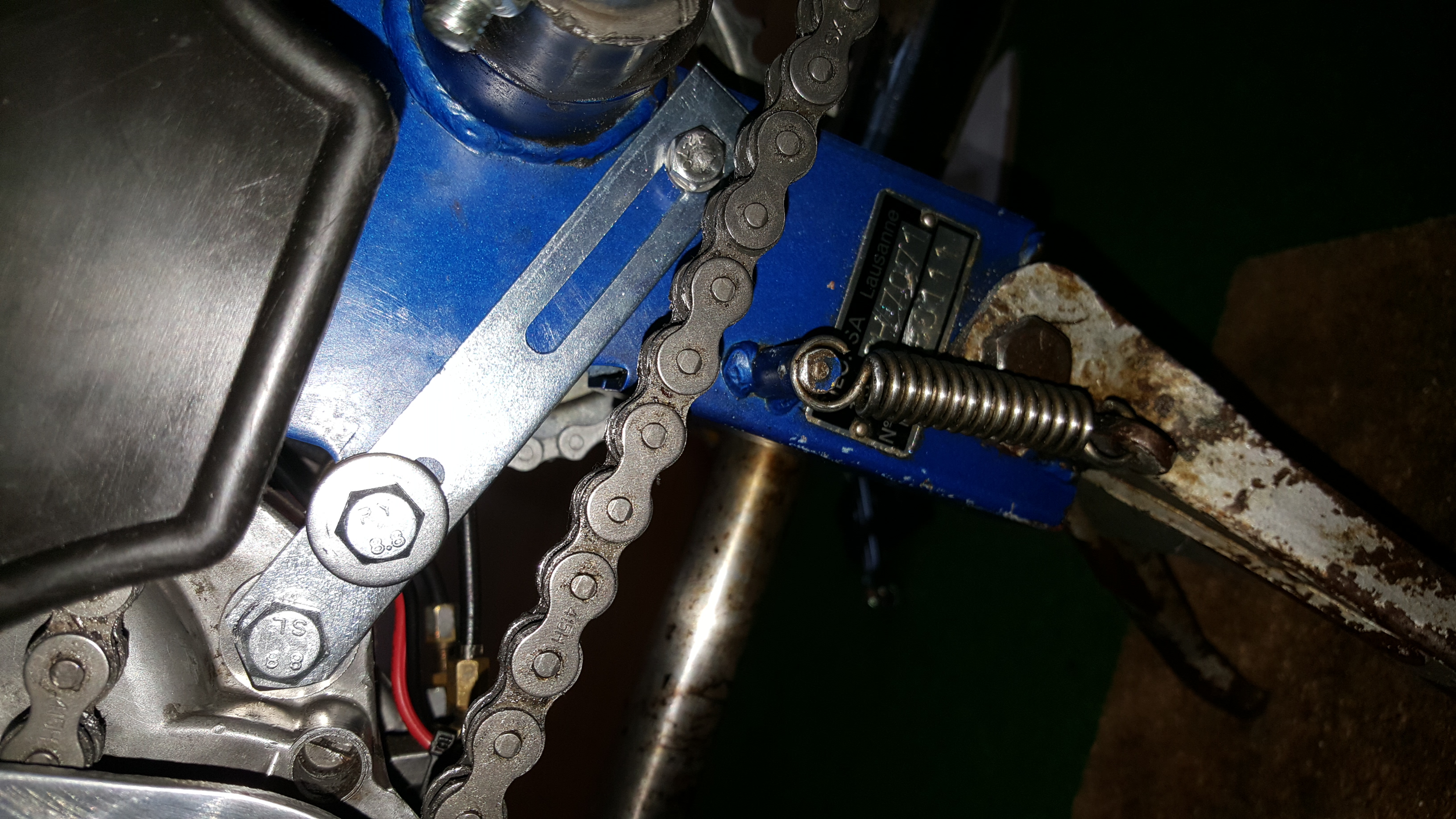

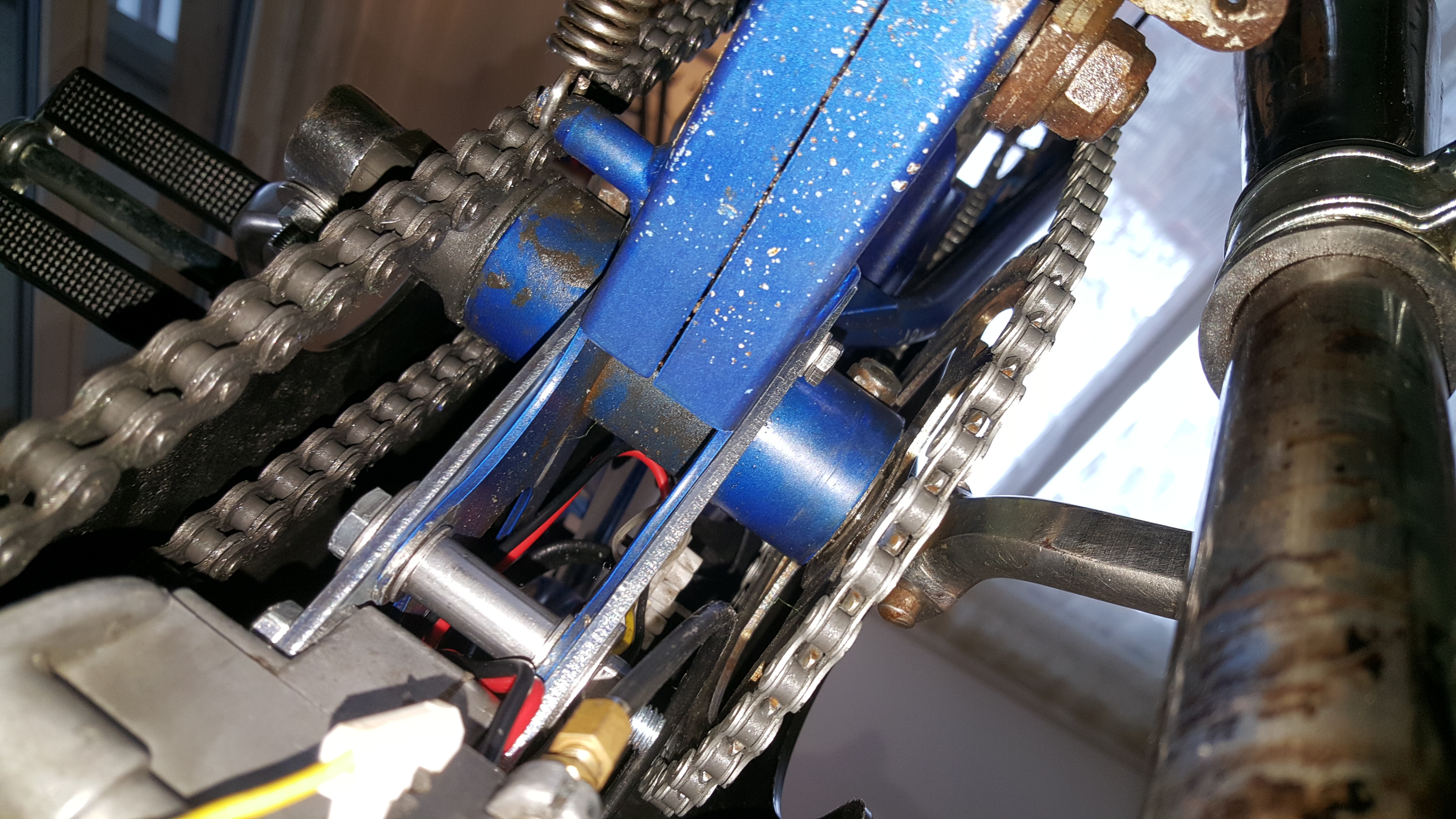

Das Rad wurde nun geschweisst und der motor mit einem hilfsrahmen montiert.
Habe heute auch schon die este testfahrt unternommen.
Ergebniss: Sehr gute leistung in allen drehzahlbereichen, geht richtig gut bergauf, hat dafür eine etwas begrenzte höchstgeschwindigkeit, sie beträgt 47kmh, und die kupplung schleift leicht.
Habe nun dad 32er ritzel gekauft. Sollte dan so ca 55kmh laufen.

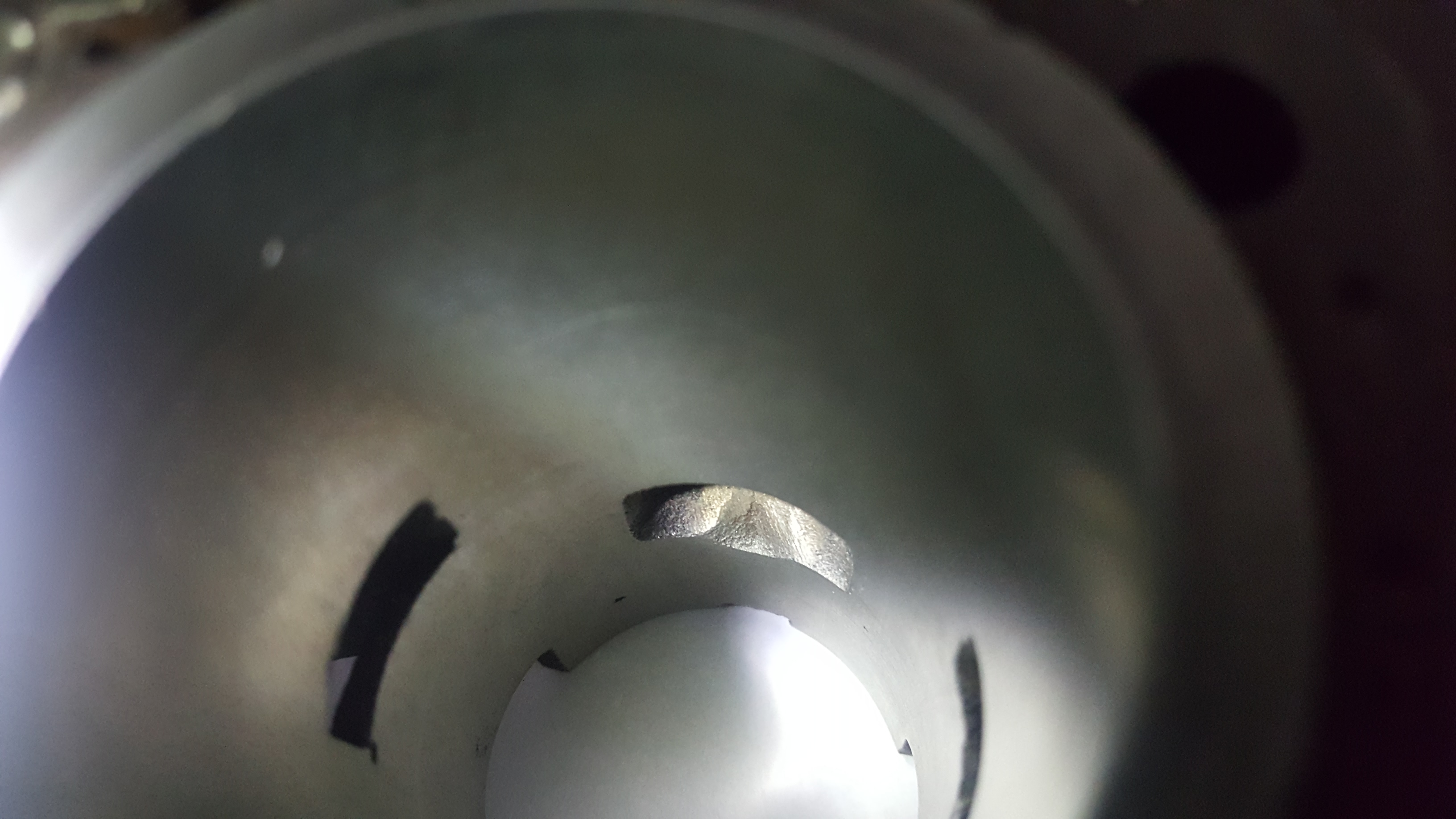

Hab den Zylinder gehont, dem kolben neue kolbenringe montiert und ein 32 er ritzel montiert, nun läuft er gute 60kmh, habe also mein ziel erreicht.

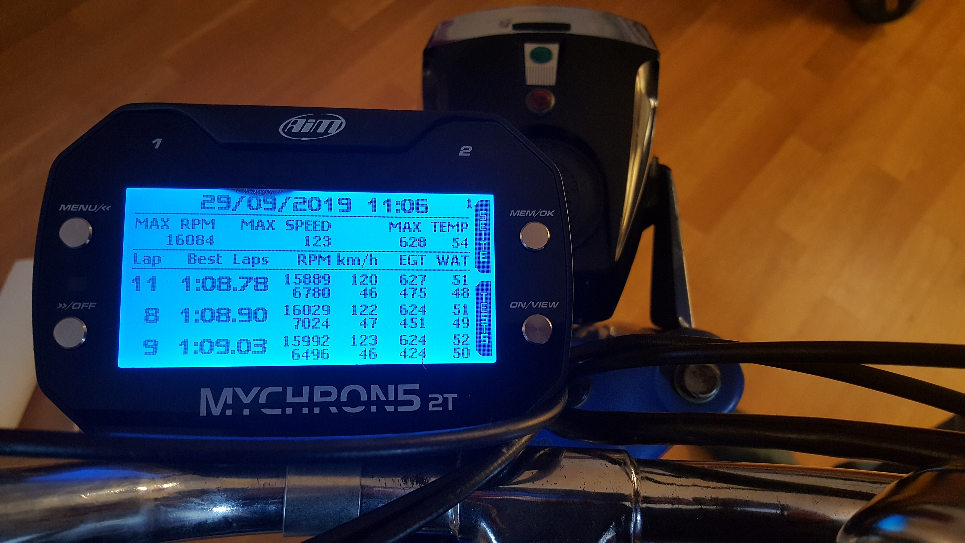

Hab mal das Mychron5 montiert.
Mal sehen wie hoch der Mi-val dreht und wie schnell er läuft.
Am Wochenende werde ich ihn probefahren, dann kommen die Daten.

Die Auswertung des Dataloger ergab:
Rpm 1 gang 7000
Rpm 2 gang 7500
Rpm 3 gang 8000
Rpm 0 gang 8300
Speed: 50 km/h
Fazit:
Zu langsam.
Ich werde nun einen minarelli 15mm ass aus Italien bestellen.
Was für 15mm Dellorto vergaser könnted ihr mir empfehlen?

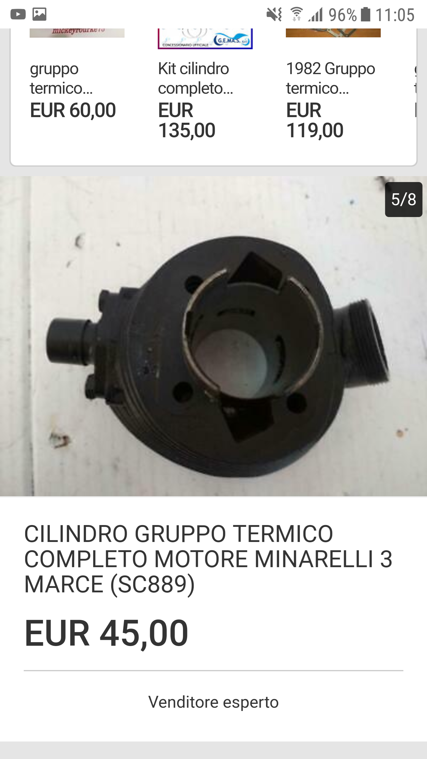

Ich habe nun einen minarelli zylinder der für mich gleich aussieht wie der mi-val gefunden.
Hätte ich 2. Zyl würde ich den einen bearbeiten.
Kann mir jemand sagen ob der minarelli auf den mi-val block paßt.
Währe super wenn jemand dass wüsste.

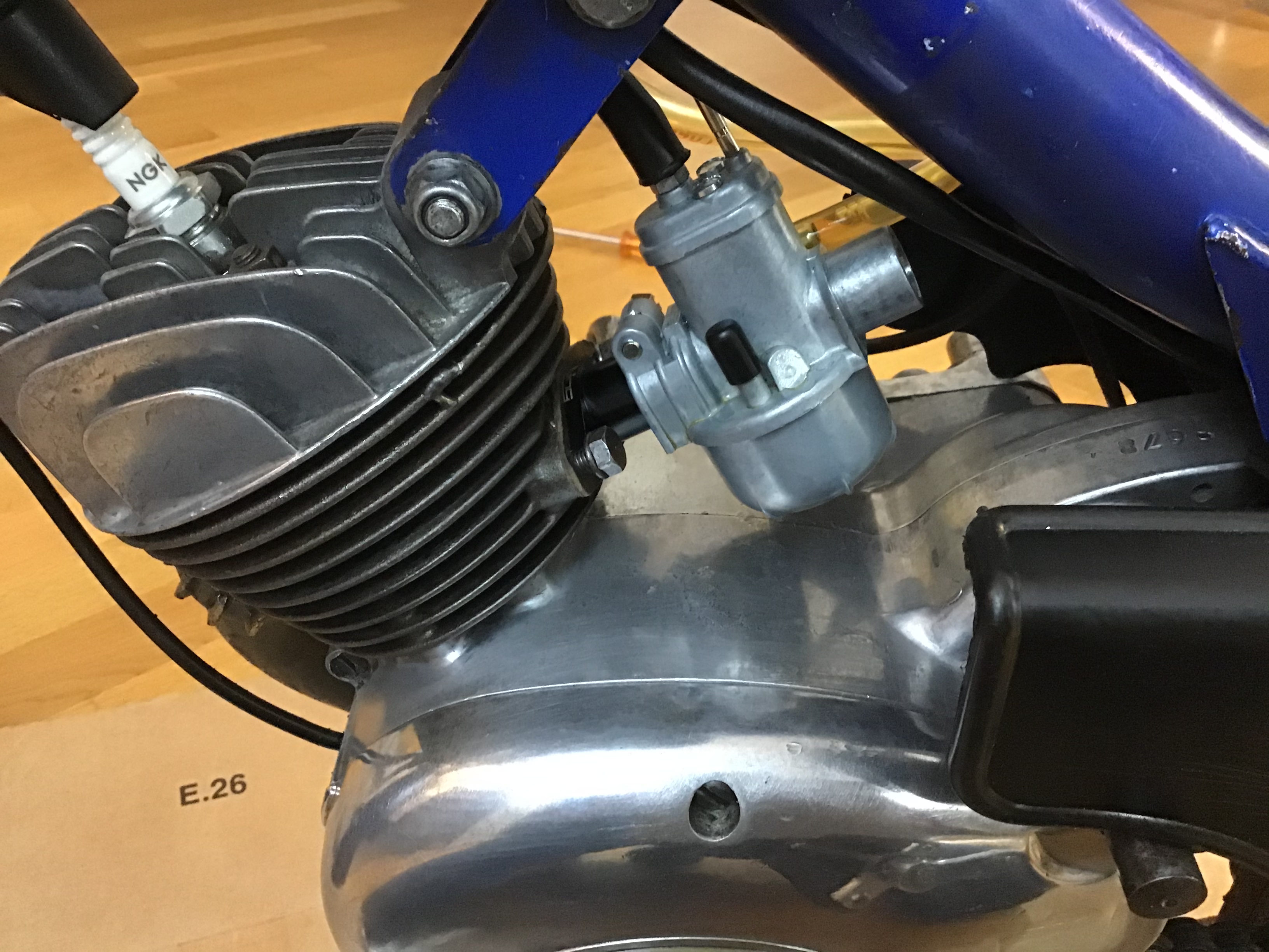

Re: Mi-val
Ich hab nun den 15mm ansaugstutzen beestellt.
Hab mich getäuscht. Wahr wie bei den üblichen schweizer mofas 32mm.
Aber mit etwas anpassung hats dann gepasst. Vergaser, habe ich den 15mm china nachbau wieder hervorgeholt, und nach dem ich den Schwimmer durch einen originalen bing schwimmer erstetze, funktionierte der china vergaser zum erstanmal richtig, ohen dass es eine benzin gunte unter dem mofa gab.
Läuft nun 5kmh mehr, also 55. mein ziel ist nach wie vor 60+ aber mit abstimmen geht sicher noch was.
