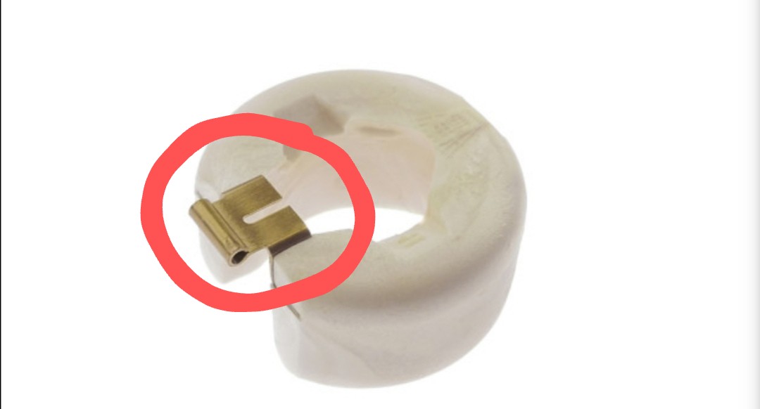

Als erstes würde ich mal den Vergaser komplett auseinandernehmen und richtig putzen, dann funktionierts meistens wieder.
Wie ToeffMoeffi geschrieben hat, kann es die Schwimmernadel sein, welche nicht mehr richtig schliesst. Oft ist es auch die "Führung" am Schwimmer, welche die Nadel reindrückt. Leicht verbogen und dann schliesst die Nadel nicht mehr. Durch leichtes Nachdrücken kannst sie eventuell wieder gängig machen.

Ich habe jetzt noch mal den ganzen Vergaser geputzt(Gesterns schon) und den Schwimmer etwas nach unten grdürckt, nun funktioniert es wieder, aber kann es sein dass der Motor mit einer 53er düse zu Fett läuft? die Kerze ist ziemlich schwarz nach ein paar km fahren und montiert ist anscheinend eine 53er
