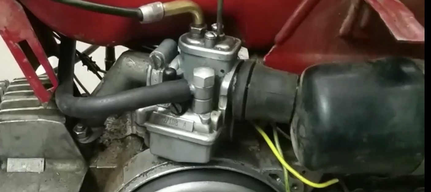

Hat jemand ein Kauflink zu so einem Ansaugstutzen für einen 15mm Bing Typ 1/15/46A
Oder hat jemand einen?
Oder was ist sonst der beste Ansaugstutzen für ein Maxi N mit Z50?
Habe bis jetzt nichts gescheites gefunden wo ich einen Luftfilter montieren kann.
Habe mir überlegt ein Luftfilternetz hin zu basteln aber dann wäre er immer noch verdammt laut.
Piaggio Ciao 63ccm | 70kmh |
Puch Maxi Plus | Plastik
Das auf dem Bild ist ein 12er Vergaser.
Für den Bing 15 gibts meines wissens nichts das bei der Maxi/Z50 kombo passt.

MofLive hat geschrieben: Di 31. Dez 2019, 13:34 Hat jemand ein Kauflink zu so einem Ansaugstutzen für einen 15mm Bing Typ 1/15/46A
Es gibt keinen Stutzen mit dem man einen Standard Bing auf einem Maxi N mit Z50 und original E50 Luftfilter verwenden kann. Das Motorgehäuse ist im Weg. Gibt keine saubere Lösung durch verwenden von anderen Teilen, man muss etwas zusammenbasteln.

Schaus dir doch einfach mal an. Hatte das auch versucht.
Es gibt keine Möglichkeit am Z50 am Maxi N Rahmen mit montiertem 12mm/15mm Bing eine gerade Linie zwischen Einlass und Luftfilteranschluss (wo der Luftfilter normalerweise mit E50 sitzt) zu bilden, da in jedem Fall das Schwimmergehäuse am Motorgehäuse ansteht.
