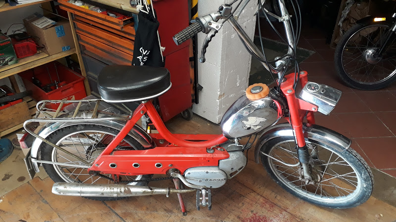

ich möchte euch mal mein neues Sachs 503 zeigen:
Es ist ein Hercules mit Sachs 503 - 2 gang HG Motor.
Original... so wie es da steht... mit ein paar blesuren dem alter entsprechend.
Immerhin hat es die schönen Bonanza Seitenschütze :thumbup
Räder haben bereits neue Pneus und Schläuche bekommen, Bremsen wurden wieder gängig gemacht.
Seilzüge bleiben mal solange sie halten und gehen :roll:
Gabel ist verklemmt/leicht verbogen... da federt nicht mehr viel. Aber egal... Starr ist geil :thumbup
Leider läufts auch ziemlich original... Tacho geht jedoch nicht... gefühlt 25km/h... *gähn*
also erstmal Zylinder inspizieren.
Da steht auch noch schön 30kmh drauf... muss wohl ein Schreibfehler sein :wink:

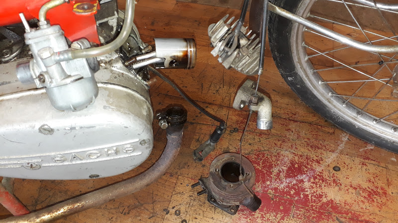

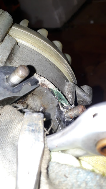

Ganz unbekannt sind mir diese 503er ja nicht... aber die Zylinderfussschrauben und die hintere Ansaugstutzenschraube :facepalm:
nö... welcher depp hat sich das nur so ausgedacht.

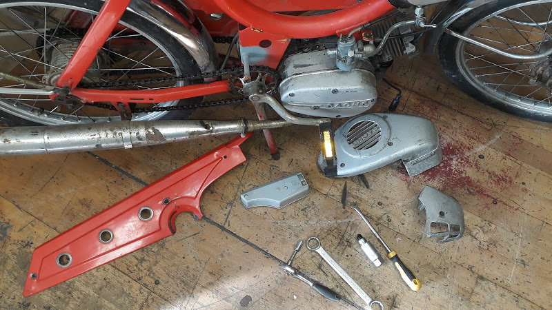

Egal... es muss runter:
also wird mal ordentlich gekrazt... es soll ja danach wieder dicht sein.

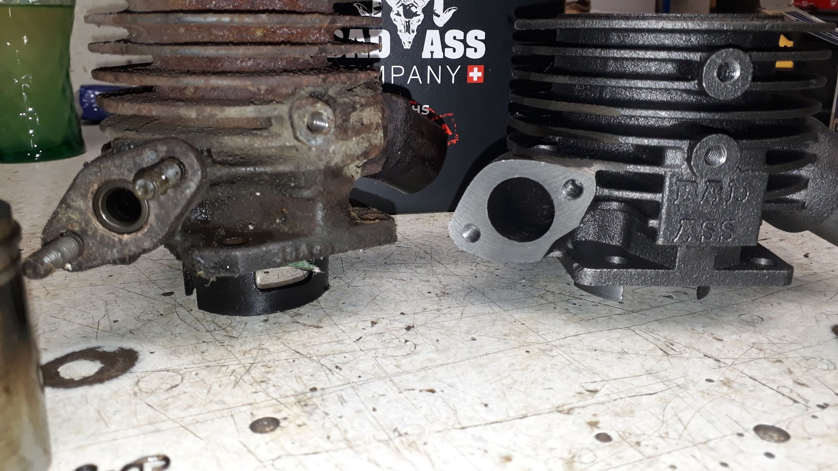

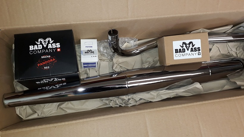

ich hab meinen trotzdem schon ausgepackt :P
In der Kiste der Bad Ass Sachs 503 Pandora mit passendem 41mm Kolben
17er Bing Vergaser und 32er Auspuff
keine Ahnung ob der Auspuff was taugt... aber was anderes hab ich nicht und der alter originale ist etwas mickrig.
ganz schön imposant im vergleich zum originalen :D
Eigentlich wollte ich erstmal den originalen 12er Vergaser nehmen mit dem ori Ansaugstutzen...
aber bei dem Einlass einen plombierten originalen Ansaugstutzen montieren der aussen fast den gleichen Durchmesser hat wie der Zylinder-Einlass innen ist ne doofe idee :spinner :lol:
da ist erstmal Bastelstunde angesagt.
