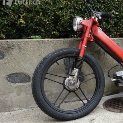

Hat jemand einen Link zu solchen grossen 17 Zoll Reifen?
Sollten nicht gerade extrem teuer sein und auch mit Regen-Winter Profil
- 2B01F6B2-03D4-46F5-9015-3DF28EF124D1.jpeg (81.94 KiB) 3043 mal betrachtet
Piaggio Ciao 63ccm | 70kmh |
Puch MK2 Sport
| Rostig | 59.9% Schrott |
Puch Maxi Plus | Plastik
Puch MK2 Sport
ist ein normaler 17zoll...
was willst du den? nen 17" 2,25 (auch 1/4) oder 2,5 oder 2,75... gibt auch 3.0
google hilft
google hilft
Bei nem Maxi musst du aber aufpassen, bei 2,75 wird's in der Schwinge schon seeehr knapp.
