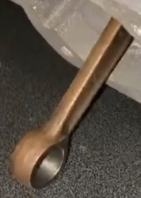

Kann irgend ein Super Spezialist diese Welle an ihren Zeichen oder sonstiges erkennen?
Denke ist fast ungmölich aber vlt bringts was.
Piaggio Ciao 63ccm | 70kmh |
Puch Maxi Plus | Plastik
