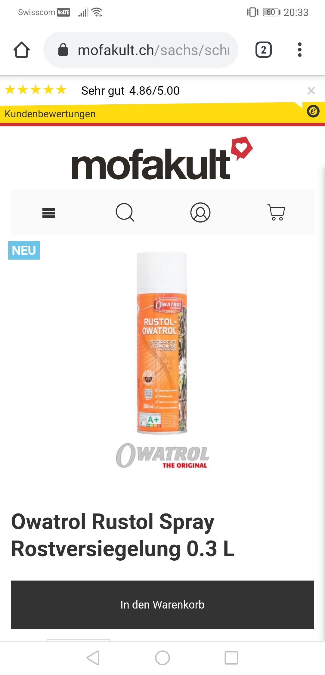

Hat jemand Erfahrung mit Rost Versiegelung? Ist das etwas?
Naja... bei den Sachs o.ä. Kann man so spezielles Gummiartiges Zeugs dafür nehmen... Bei den Puchs gestaltet sich das eher umständlich, da man ja nicht den Tank beliebig drehen kann. Ich hab jeweils nur Oxalsäure zum entrosten verwendet (funktioniert 1A). Danach hab ich den Tank einige Male gründlich mit Diesel durchgespült und fertig, wie neu. Eine Versiegelung brauchste nur, wenn du dem Ding nicht richtig Sorge trägst
Ich mein eher das hier.
- Screenshot_20190923_203359_com.android.chrome.jpg (306.54 KiB) 3235 mal betrachtet

Das scheint ein härtendes Öl zu sein, so etwas wie gekochtes Leinöl. härtet aus und kann dann überstrichen werden. Ob es gegen Benzin auf die Dauer resistent ist, das steht dort nicht. Und ich bezweifle das stark. Im Datenblatt, auffindbar via Google steht z.B.:
Ist also nicht mal WitterungsbeständigPflege und Instandhaltung
Bereiche, die nur mit OWATROL-ÖL ohne nachfolgende Lackierung geschützt wurden, müssen von
Zeit zu Zeit in Abhängigkeit von der Bewitterung durch einen weiteren Arbeitsgang OWATROL-ÖL
ergänzt werden. Dies ist der Fall, sobald erste Rostspitzen aus dem Anstrich hervortreten, dieser also
nicht mehr gleichmäßig seidenmatt erscheint
Das Lösungsmittel ist also in etwa Benzin.Dann steht da auch noch:
Bindemittel Gemisch verschiedener Öle
Lösungsmittel aliphatische Kohlenwasserstoffe

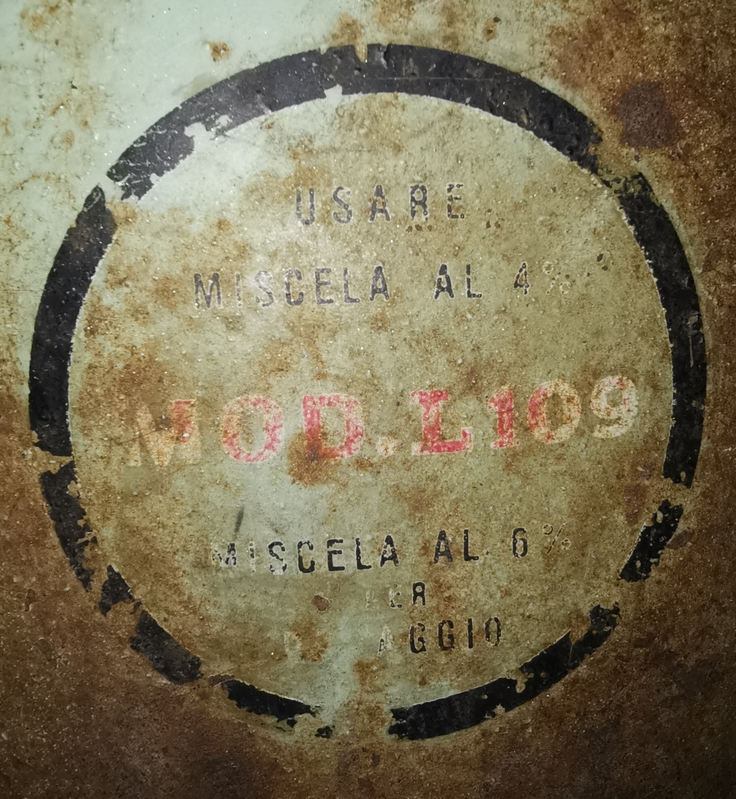

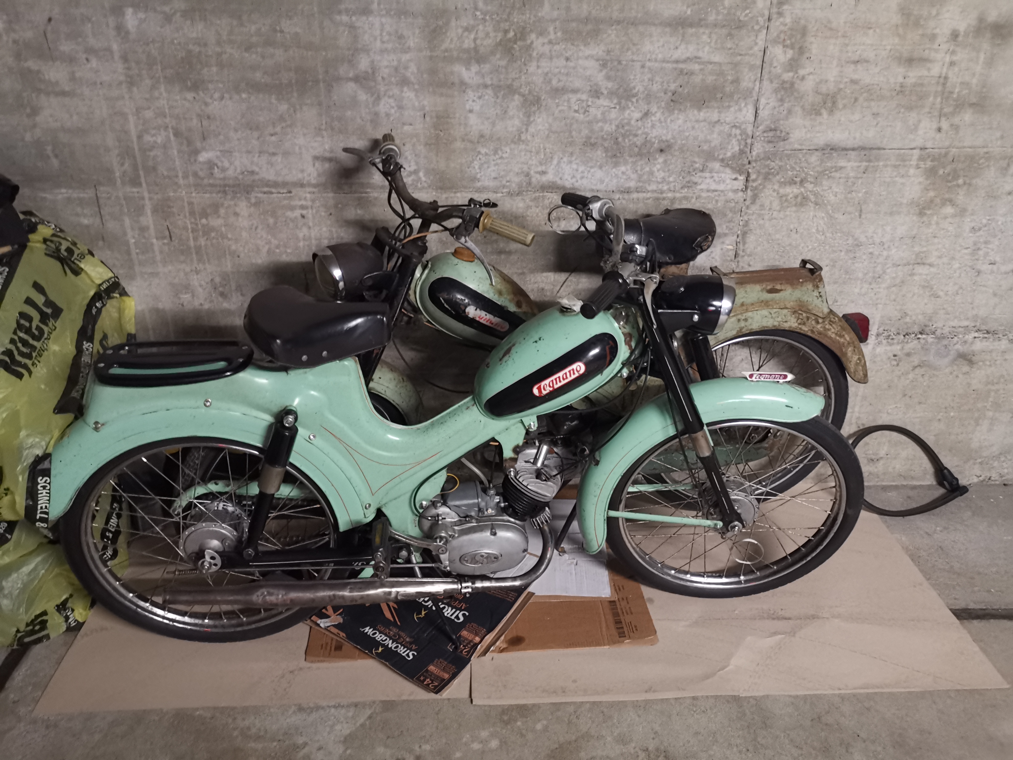

Ja also ich dachte das Zeug für den Tank aussen und den dann mit Klarlack versiegeln... Ich find das irgend wie noch schön... Geschmachssache
- IMG_20190918_115408.jpg (912.66 KiB) 3171 mal betrachtet
- Vom hinteren den Tank
- IMG_20190917_181824.jpg (2.78 MiB) 3171 mal betrachtet
Öl mit Klarlack versiegeln kommt sicher gut
Folgende Eigenschaften zeichnet dieses transparente Öl aus:
Bildung einer Oberflächenimprägnierung.
Geeignet als Deckschicht oder als Grundschicht für eine nachfolgende Lackierung.
Verdrängt Feuchtigkeit und Luft aus den Rostporen und dringt bis zum «gesunden» Metall vor.
Bleibt auch nach dem Trocknen dauerhaft elastisch, jedoch hart genug für die nachfolgende Lackierung.
Bei der Anwendung wird das Owatrol Öl in mehreren Durchgängen satt aufgetragen, bis der Rost in seiner gesamten Stärke durchtränkt ist. Vor einem allfälligen Folgeschicht sollte es min. 24 h bei 20° austrocknen und einwirken.
Hmm Bleibt auch nach dem Trocknen dauerhaft elastisch, jedoch hart genug für die nachfolgende Lackierung

Wie daenou schon geschrieben hat, dürfte es etwas Leinölähnliches sein. Also quasi Fensterladenöl.
Damit habe ich Teile meines Pony Junior konserviert. Wenn es aber Benzinfest sein soll, kannst Du Dir das Owatrol sparen und die Teile gleich mit 2K Klarlack behandeln.
Okee und das Rostet unterm Klarlack nicht weiter? Ist ja rein hypothetisch
ich weiss noch nicht ob ich das mache oder alles weg und neu Lackieren
