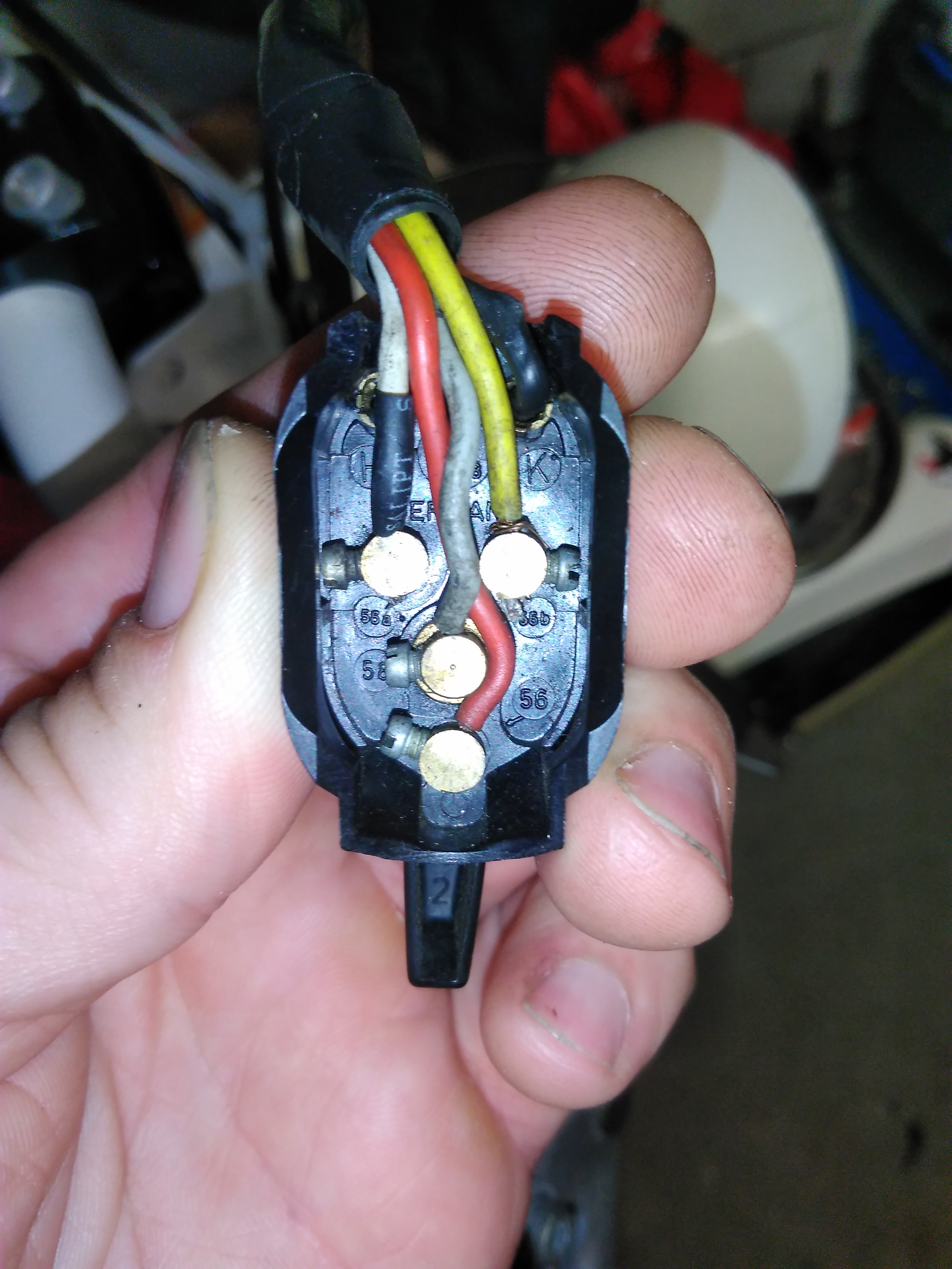

Ich hab heut den Lichtschalter am Sachs angekabelt und nun hab ich folgendes problem. Lichtschalter ist rechts am Lenker, Licht habe ich in der mittleren und der unteren position (schalter näher beim Fahrer). In der eingerasteten stellung ists finster. stimmt das so? und ist das normal das bei "Abblendlicht" das hintere rücklicht nur ein bisschen glimmt und bei "Vollicht" leuchtet es stärker?
Volt hab ich beim Abblendlicht etwas um die 2V und bei Vollicht 5V, gemessen am gelben kabel zur masse. auch funktioniert der abstellknop nicht(?).
Verkabelt wurde gemäss schaltplan...
rot/weiss auf 56a/ 56b
gelb 56
grau 58
schwarz K
birne vorne 21/5w 6V
hinten 6V
danke im voraus

Komisch .. ohne zu wissen was fürn Lichtschalter und n paar Fotos kA

Den Bildern von Google nach ists ein Merit Schalter. Oder Nachbau.
Nach der neuberkabelung sind, vom angehängten Bild her gesehen, nur Gelb und Rot vertauscht worden... Oder hab ich die falschen Birnen drin?
Auf dem Bild sind die Kabel BEVOR ich sie neu angrschlossen habe...
