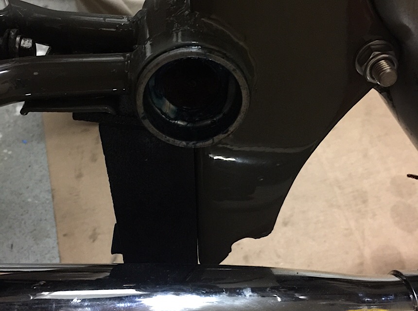

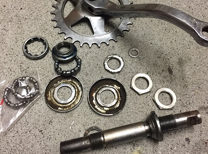

Die Schalen sind im Rahmen schon drin

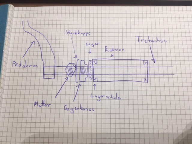

Da scheint alles dabei zu sein
Von aussen her gesehen:
Pedalarm
Halbhohe Mutter
Staubkappe
Gegenkonus
Lagerring
Lagerschale im rahmen
Pedalarm
Halbhohe Mutter
Staubkappe
Gegenkonus
Lagerring
