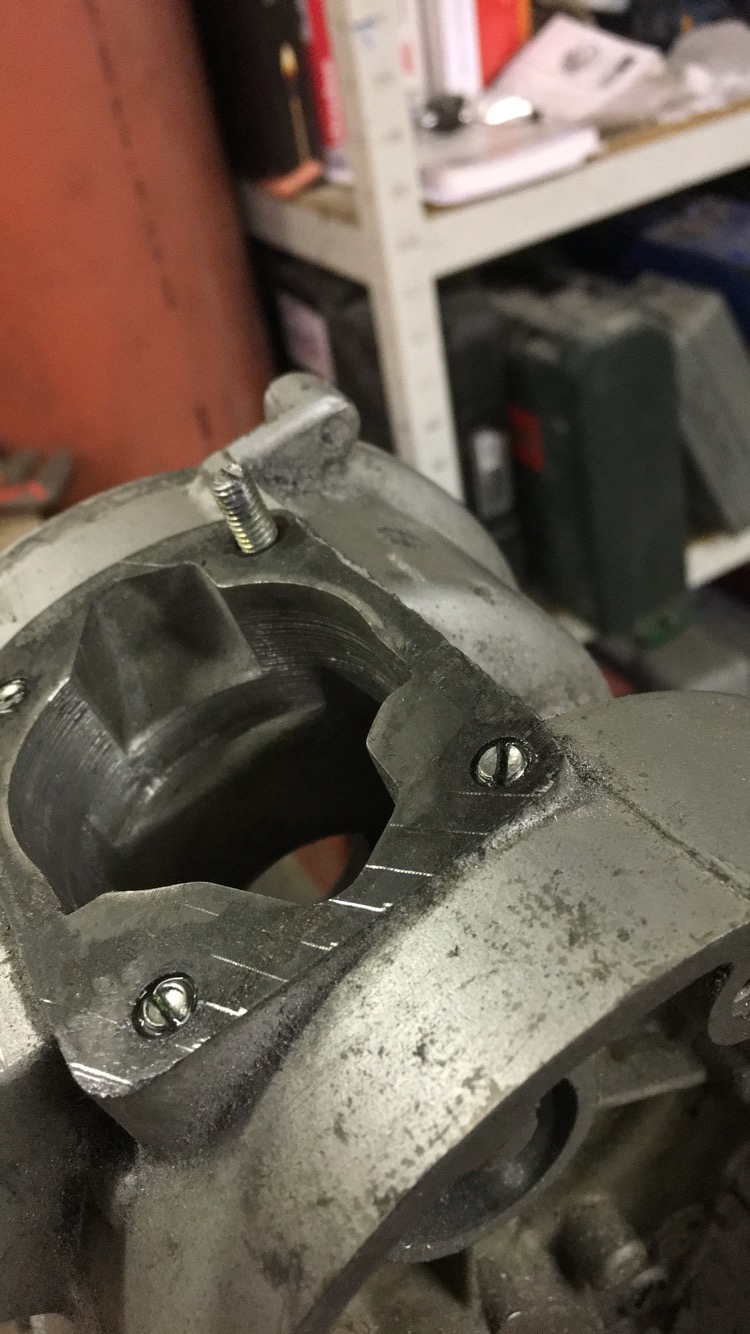

Als aller erstes habe ich mal die Löcher in die Original Stehbolzen Löcher mit Loctite Abgeschnittene Schrauben eingedreht und danach auf der Standbohrmaschine die neuen Löcher gemacht und die Gewinde geschnitten.

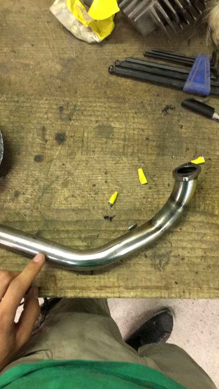

Beim Auslass kommt ein 28er Flammenrohr drauf, das so gebogen wurde, das es gegen rechts abgeht

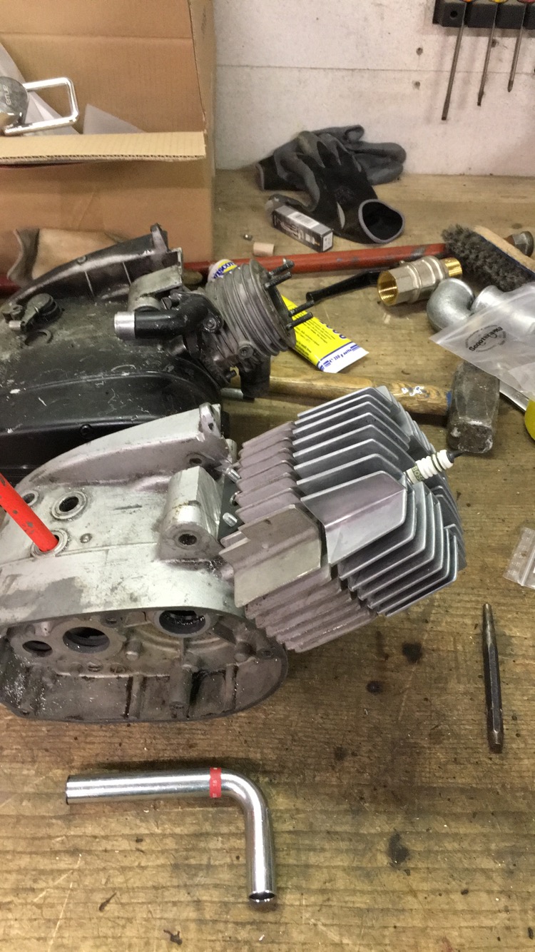

Ansaugstutzen habe ich aus zwei 18er Pressrohren gemacht, muss ich aber noch auf das Stahlplättli schweissen, das ich es auch am Zylinder befestigen kann.
