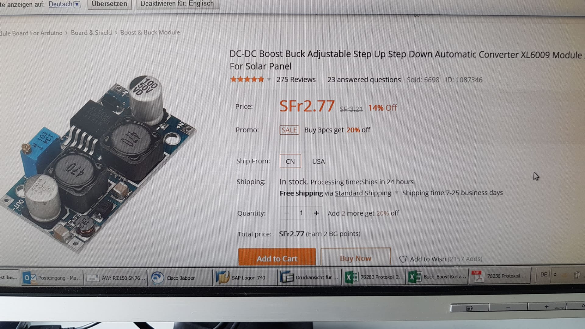

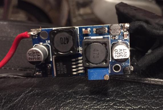

iiintressant...was für ein Boost/Buck Wandler hast du denn da genommen?
Bei meiner Led-Installation mit Batterieladung bleibt mir leider nur noch ca. 1.5W für die Ladung.
(siehe Thread: Alubomber)
Re: Gleichstrom für Laien
Den da..
Bringt übers ganze Drehzahlband konstant 12V.. und wenn ich meinen ganzen Christbaum eingeschaltet habe zieht’s ca 19W

"Den da"... :lol:
Jetzt weiss ich mehr, wäre schön zu erfahren was fürn Typ das ist oder nen Link...
Dankeschöön :hi:
Steht drauf :^^
XL6009

toll wenn es mit diesem sehr günstigen Teil funzt, meine Lösung
war da ein kleinwenig kostspieliger :shock:
Eine Überlegung wäre es noch, die Bauteile mit z.B. ein wenig Heissleim zusätzlich
zu fixieren, dass es die wegen den Vibrationen nicht von der Platine schüttelt :moto1:
.. da vibriert nichts ..
... ausser der ganze Hödi :thumbup
