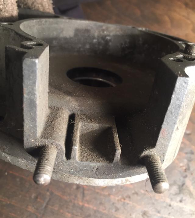

An die 3 Gang-Gemeinde:
kann man beim deutschen 50/3 fahrtwindgekühlten die Simmer von aussen auswechseln, oder muss der Block gespalten werden?
Danke fürs Feedback

Beitrag von Altes Eisen »
Hatt jetzt schon 3 Gehäuse bei mir auf dem Tisch liegen, ander wohl schon mehr.
Alle 3 hatten bei den KW Simmer ein kleines Rändli, welches enger ist als the Simmer.
Von aussen wechselnd dahr nicht möglich, da dieser kleine (ist von aussen sichtbar...) Ring dir den Durchmesser der neuen Simmer kaputt macht und so nicht mehr dichtet.
Kommst nicht ums "Spalten" herum
Gruess
Meine haben keine Rippen .. aso einfach rauszupfen ..
.. sicherheitshalber den Bohrungsdurchmesser messen .. der müsste mit Rippe ja deutlich kleiner als der Aussendurchmesser vom Simmer sein.
Btw.. wozu dienen die Rippen da..?
Habe ich bis jetzt auch noch nie gesehen

Die sind da, damit die Simmerringe nicht rausgedrückt werden können. Bei vielen grösseren 2 Taktern hats deshalb auch diese verschraubten Platten über die simmerringe....
Danke.. aber ich meinte die Rippen aufm 2. Bild .. beim Übergang in die Überströmer
Altes Eisen
Beiträge: 493
Wohnort: Langnau
Kennst du Frisiersperren oder Spassbremsendekoration :^^
Ne, auch keine Ahnung über die Formgebung... :facepalm:
