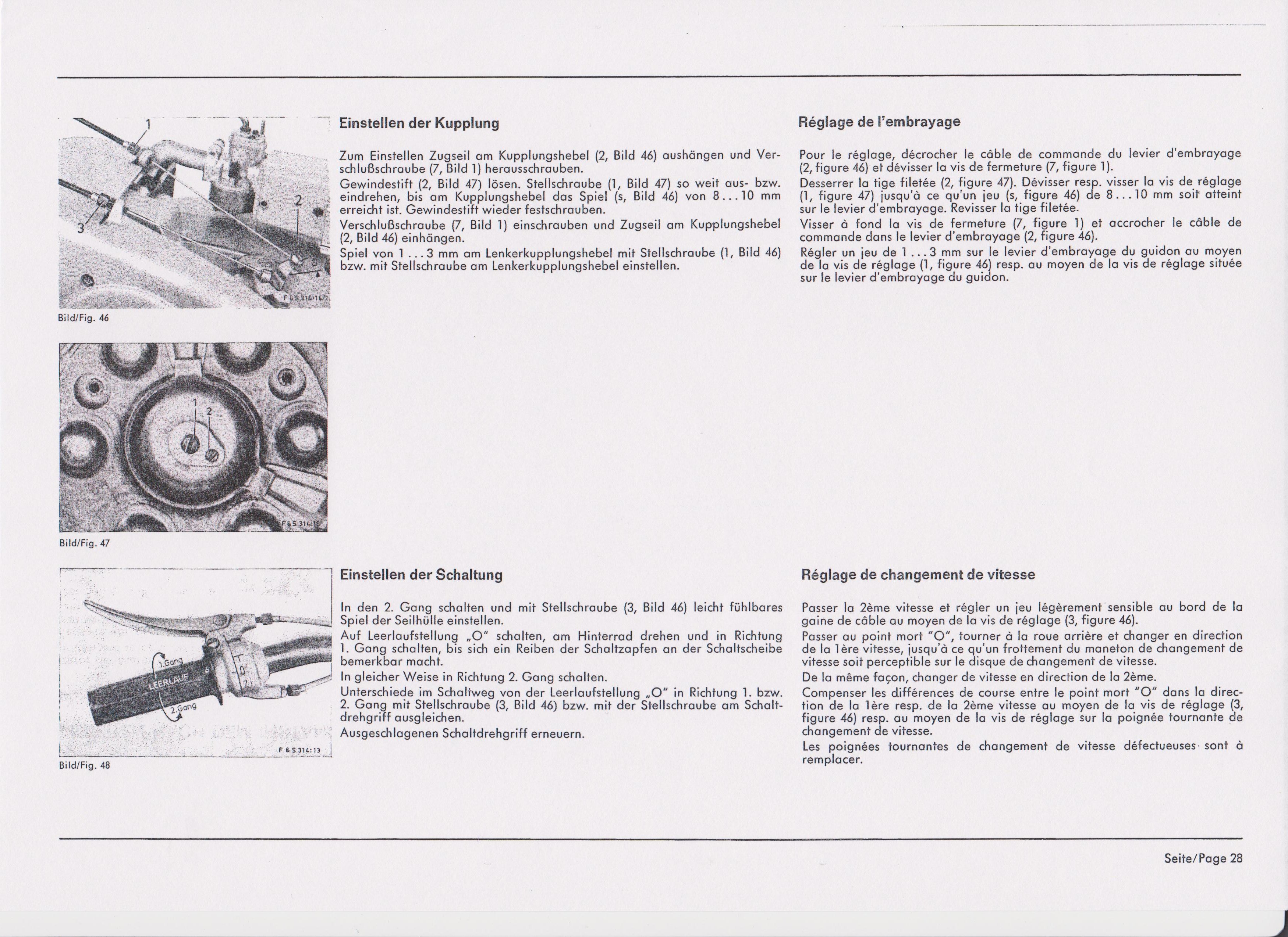

Während dem fahren höre ich auf jeden Fall immer so ein "Pfeifen" oder hohes schleifen, also sobald ich einen Gang einlege. Wenn ich den Gang im Ständer einlege, pfeift nichts. Kann das irgend ein Zahnflankenspiel sein?

Das Pfeifen könnte von zu wenig Kupplungshebel Spiel kommen.
Also der Druck-stift in der Vorgelegwelle drückt bei gespannter Kupplung gegen den Kupplungshebel.
