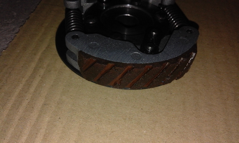

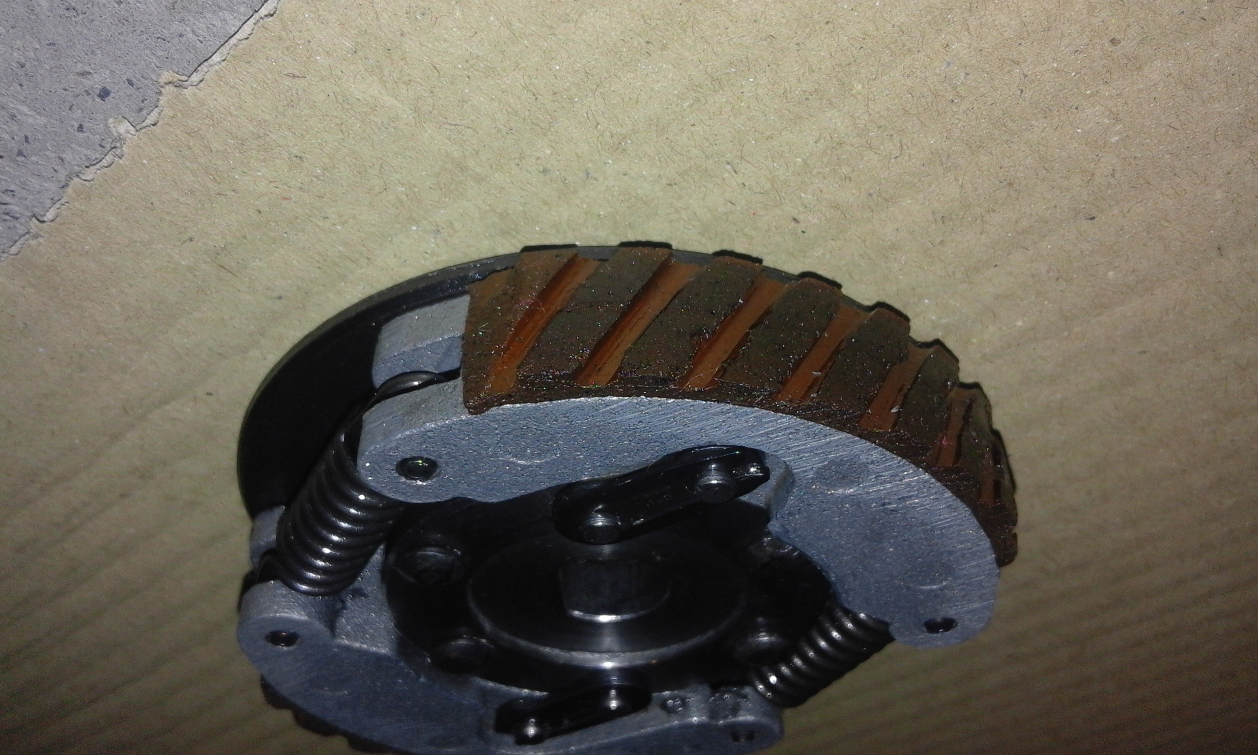

habe hier ein Pony GTX welches bis vor kurzem eigentlich ohne Beanstandungen lief. Aber jetzt scheint irgendwie der ersten Gang nicht mehr richtig zu packen. Sprich beim Anfahren schleifts deutlich (unser 2. Mofa Pony Cross reisst im Vergleich dazu richtig an beim Anfahren).
Ebenso während der Fahrt den Berg hoch unter Last, geht einfach nicht mehr richtig vorwärts, der Kraftschluss scheint mir zu fehlen.
Wenn ich die Startkupplung ziehe, dann hängt der 2. Gang (?) ein und der Kraftschluss ist da. Nur die Motorkraft fehlt dann natürlich am Berg.

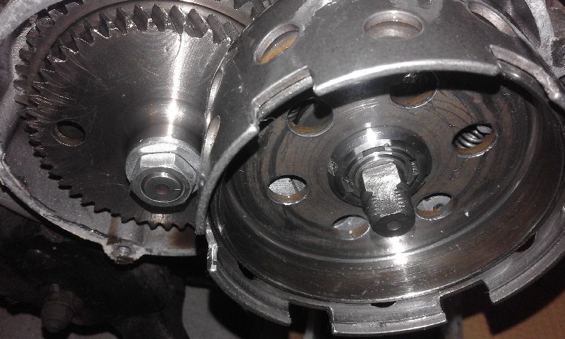

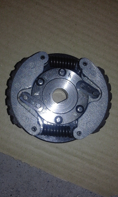

Hab das Getriebe soweit offen und die Kupplung vom 1. Gang (ist doch die äussere/erste?) ausgebaut. Kann aber nach dem ersten Augenschein nicht direkt ein mechanisches Problem sehen.
Was meint ihr? Was gibts da sonst noch für Ursachen?
Doch die Kupplungsbeläge oder das Getriebe Öl? -> war eine ziemlich dunkle Suppe mit Metallschimmer drin...

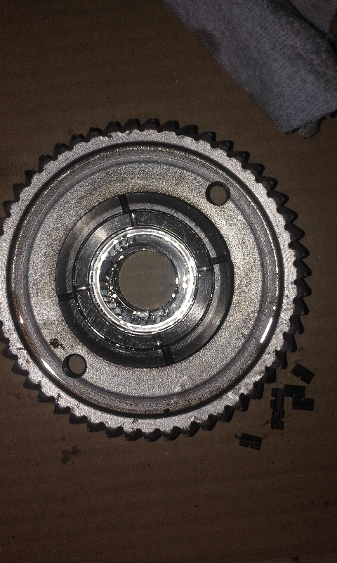

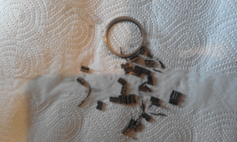

Hab die Ursache gefunden. Ist der "übliche Verdächtige" Freilauf.
Bin drauf gekommen, nachdem ich im Internet den Hinweis gelesen hatte, dass der Kraftschluss im 1. Gang über den Freilauf (geperrt) geht.
Das erklärt auch die Schäden an den Zahnrädern, die haben wohl die freifliegenden Teile vom Freilauf ab bekommen.
