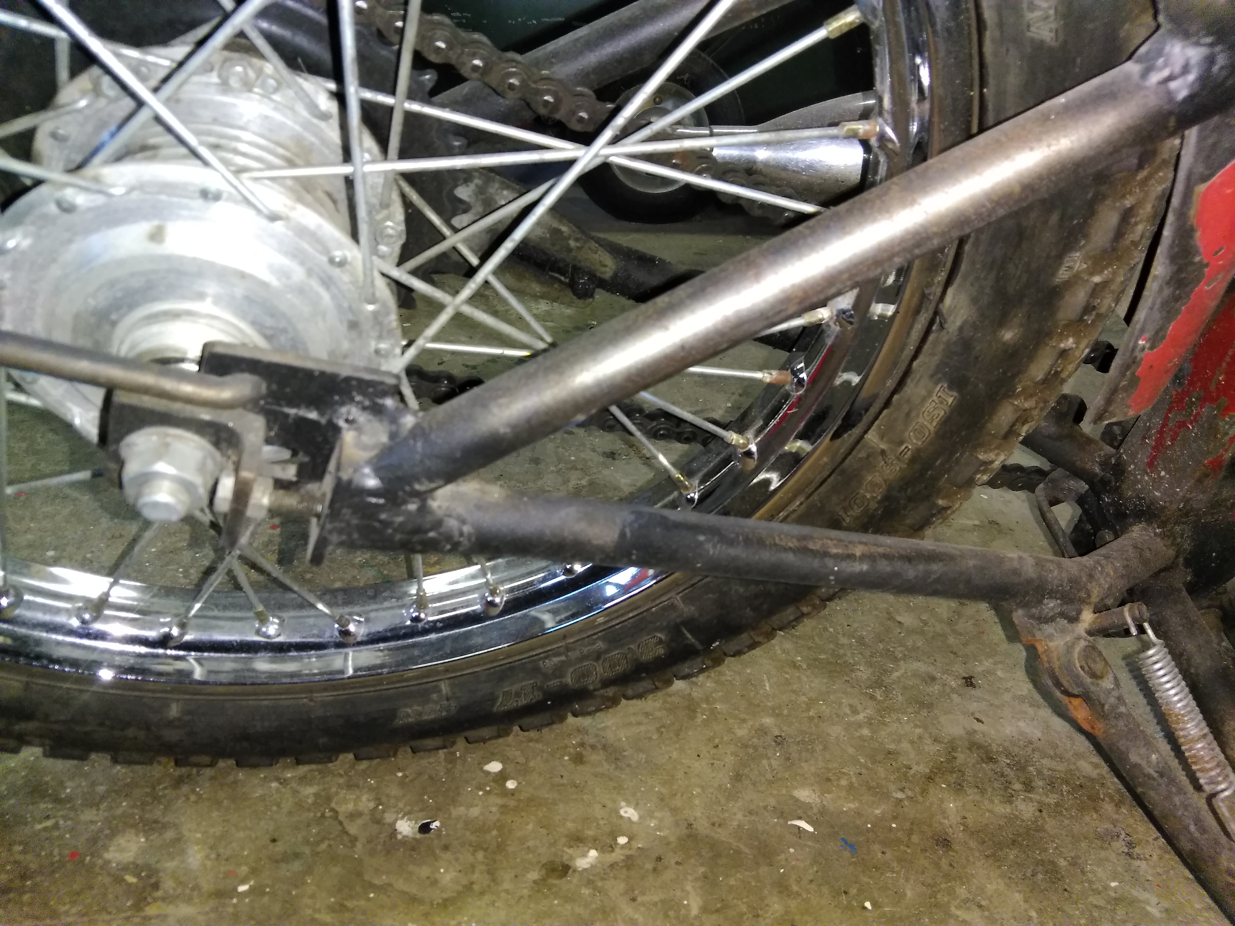

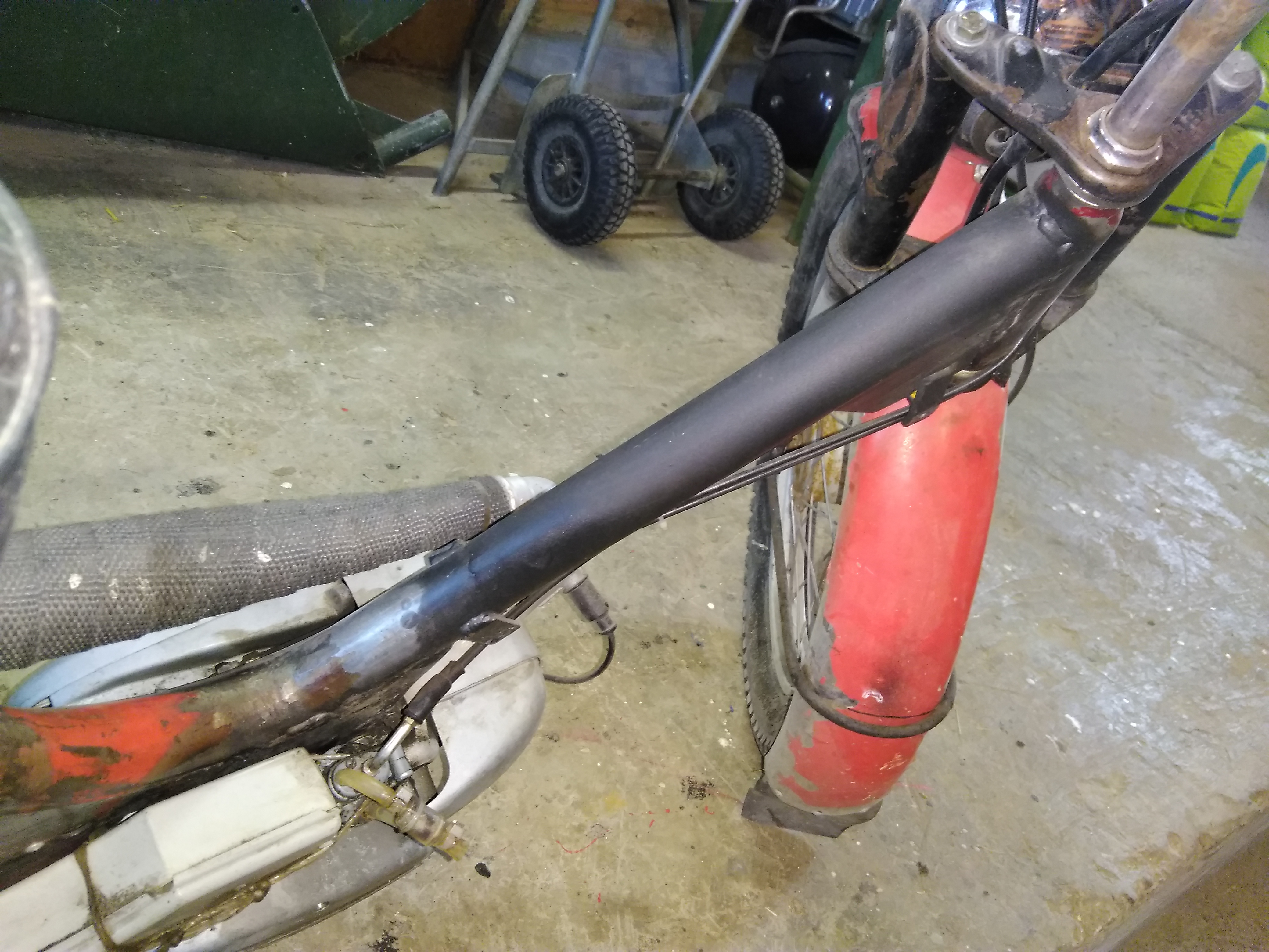

Den Rahmen hab ich lediglich entfettet und loser Lack entfernt. Die blanken Stahlrohre wurde grob angeschliffen und der bereits vorhandene Lack nur fein angeschliffen damit der Klarlack danach halten sollte.
Danach neuralgische Stellen mit einen Karosserieschutz lackiert: unter dem Tank, innerer Teil vom Rahmen sowie den Tank selbst von unten.

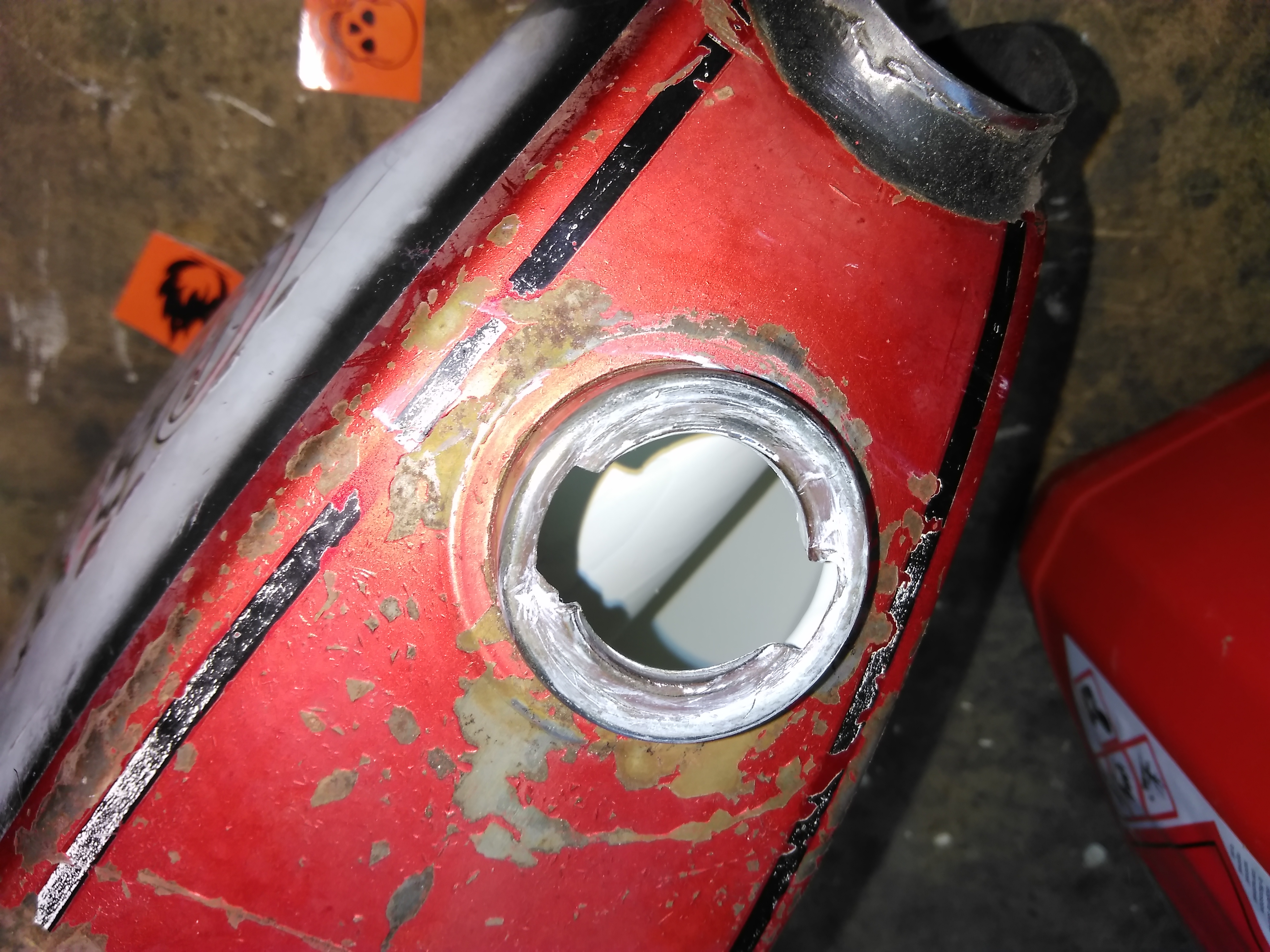

Danach den kompletten Rahmen mit Klarlack überlackiert. Diese Arbeiten wurden vor einem Jahr durchgeführt. diesen Winter hab ich den Tank von innen mit dem 2K Tanksiegel versiegelt, ging leider nicht gang so gut wie gehofft aber der zweite Tank hält seit 3 Monaten.
