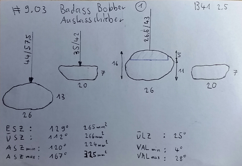

Dafür habe ich mal noch die SZ ausgemessen.
PM #9.01 mit SZ
PM #9.01 mit SZ
2019-03-07 08.45.45.jpg (286.49 KiB) 4324 mal betrachtet
Was haltet ihr davon?
Have a fucking weekend...
2takt blitz
Beiträge: 282
Wohnort: Luzern
Re: BAD ASS Zyli mit veränderbarer Auslasssteuerzeit
Beitrag von 2takt blitz »
Ja ein und Auslässe dürfen gerne noch breiter gestaltet werden.
Die Schieberbreite gefällt mir jetzt. Der ganze Kanal ist jetzt so gut wie abgedeckt und es müsste jetzt gut funktionieren. Wieviel Luft hast du vom Schieber zum Kolben?
Esz und Üsz finde ich gut.
Eine variabe Auslasszeit finde ich geil aber wolltest du bewusst nur 119° in der untersten Stellung? Wen du darauf aus bist das Mofa runterzudroseln auf 35kmh oder so dann kann ich es noch verstehen aber wen es darum geht möglichst viel Kraft im unteren Bereich zu generieren dann würde ich mind. 130-135° anstreben und evtl. sogar die Auslasszeit erhöhen in der obersten Stellung.
Wen du ja so 40-45m/h fahren möchtest dann müsstest du ja den choke die ganze Zeit gedrückt halten

Pm 3
Pm 3
2019-03-11 07.51.30.jpg (247.81 KiB) 4273 mal betrachtet
Aktuelle pm AL verbreitert auf 320mm2 Fläche. Ich denke das reicht vorerst mal.
ALZ kann bis auf 167° geöffnet werden. Ev. Mache ich noch bis 170.
EL verbreitert auf 250mm2 ist jetzt gleich gross wie ÜS Fläche. Ich denke so ist es nicht schlecht.

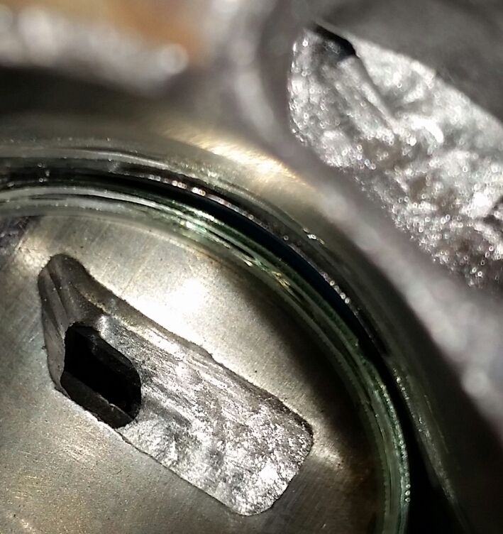

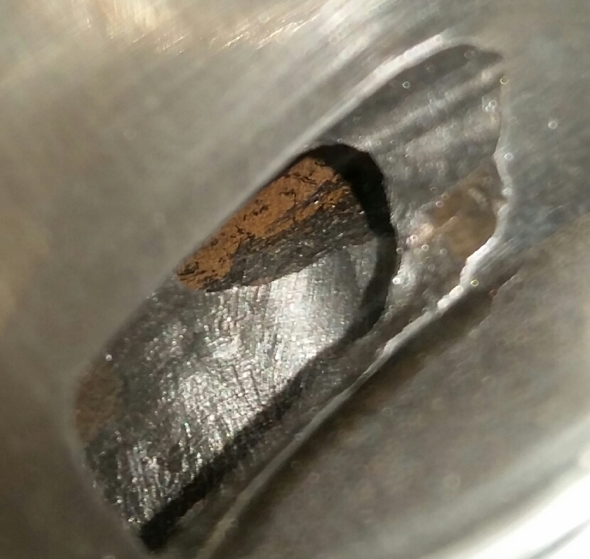

Blick in Auslass bei geschlossenem Schieber.
2019-03-11 08.10.30.jpg (677.57 KiB) 4273 mal betrachtet
Kolben mit schmierbohrung und öltaschen. Habe ich 2takt blitz abgekupfert. Finde das ist eine sehr gute Idee.
2019-03-11 08.13.14.jpg (156.05 KiB) 4273 mal betrachtet
ÜS Port und Kanal mit 19mm durchgehende höhe.
2019-03-11 08.43.01.jpg (420.11 KiB) 4273 mal betrachtet
