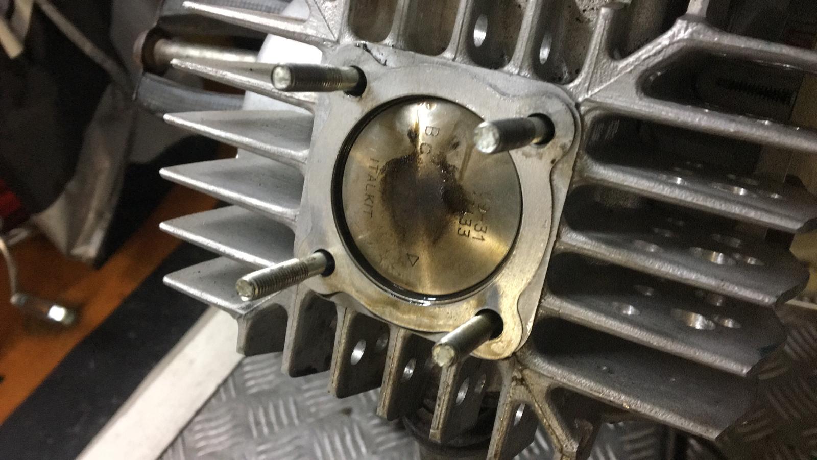

OK. Ich habe das Phänomen vom "abriegeln", manchmal auch nur stossweise Leistung beobachtet.
Am Besten lief das ItalMonster mit 98er Düse. Man konnte sogar über längere Zeit Vollgas geben.
Bisher sind wir immer in der NACHT auf Testfahrt. So um 22 Uhr bis 01Uhr. Ich habe nichts gesehen. Ja, ohne Licht und es war scheisskalt.
Kürzlich war Patrick Bächler zu Besuch. Wir sind am Nachmittag auf eine kurze Testfahrt. Montiert war eine 94er Düse. Zunächst konnten wir die alten Ergbebnisse wiederholen. Aber danm fing der Vergaser an Macken zu zeigen. Nur mit dauernder Gasschieber-Veränderung konnte der Motor am Leben gehalten werden. Ich bin dann auch damit gefahren und hab jetzt bei Tageslicht sofort den Schaum im durchsichtigen Benzinschlauch beobachtet. UHPS, unser Vergaser schäumt das Benzin auf!
Ja das ober Membrangehäuse ist aus Hartgummi. Daran hängt der Ansaugstutzen mit Vergaser. Das ist der perfekte Schüttelbecher! Am Sonntag habe ich mit einem weiteren Chromstahlbeschlag und zwei Kabelbinder den Vergaser ruhig gestellt! Tests folgen

oftmals ist ein blatern im benzinschlauch auch ein zeichen davon, dass der motor den vergaser aufheizt... nicht ideal.
diese eenorm heisse kerze könnte da gründe mit spielen... bei so viel hubraum und drehzahlen wird die verbrennung sehr heiss. alles unter NKG 8 ist nicht sinnvoll und kontraproduktiv. (NGK geht nicht nur bis 9 sondern bis 12 soweit ich weiss.... bei hiesigen mofashops kriegt man bis 10 glaub...
ich hab mit 7er kerzen probleme bei ordentlich frisierten 56ccm (41mm) da wird eurer riesenkolben mit sicherheit nicht ne heissere kerze benötigen
1 bedeutet sehr heisse kerze für motoren mit geringer leistung und somit geringer wärmeentwicklung
12 bedeutet sehr kalte kerze für motoren mit hoher leistung und somit hoher wärmeentwicklung
bei bosch kerzen ist das ganze umgekehrt. nr. von kerzen sind nicht normiert. jeder hersteller macht seinen eigenen mist.

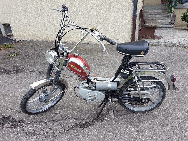

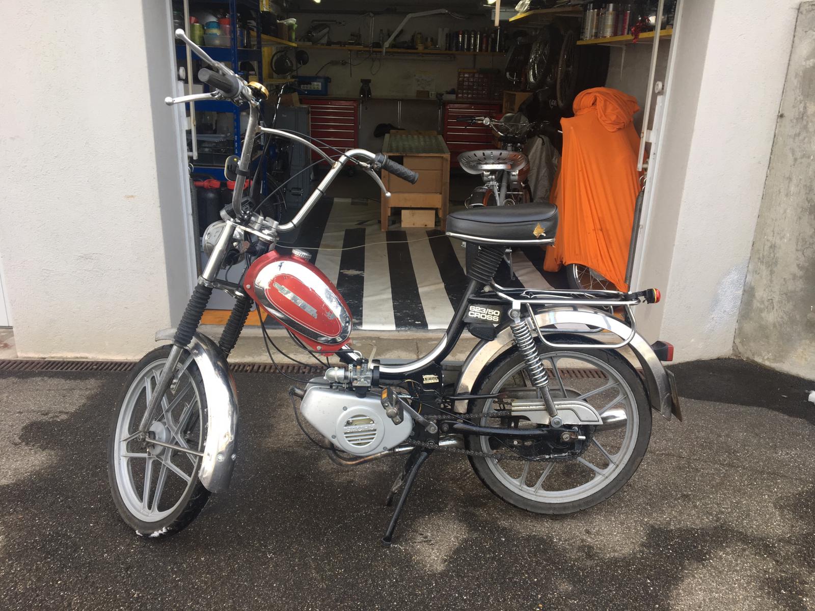

Die Zündkerze scheint ganz gut zu passen zur Zeit, der Vergaser wurde gegen die Schwingungen gesichert und der läuft nun auch einiges besser und ruhiger.
Kurzes Update:
Speed im Flachen: 71km/h = 11800 U/min
Speed abwärts: 73km/h
Speed aufwärts: 65km/h
Speed am Berg: 64km/h
Die nächsten Verbesserungen:
- 17er Ritzel
- 96er Düse
- Zündapp Reso-Zigarre
Neues Ziel: >80km/h
Kupplung schleift ohne Ende solange er kalt ist, nach ungefähr 2km Fahrt gehts dann langsam. Wir werden da noch alle 9 Federn auf ø1.8mm aufrüsten und mal gucken wie weit wir damit kommen.
..to be continued..
Spoiler für ASS:
- 17er Ritzel
- 96er Düse
Neues Ziel: >80km/h

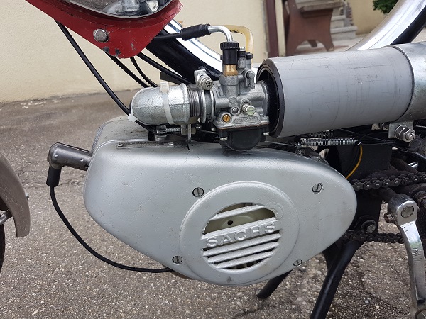

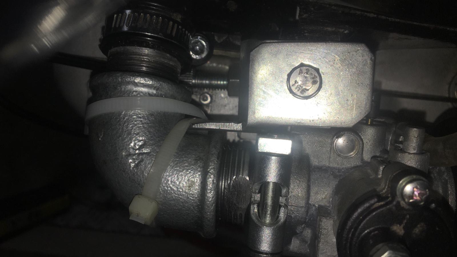

Ist das mit em GF rohr nicht suboptimal als Ass? Bzw. Gibt es da keine Verwirbelungen wegen Kanten usw.?
- Neuling
- Beiträge: 4
- Registriert: So 13. Dez 2015, 18:04
- Wohnort: Hombrechtikon
Re: Wolf im Schafspelz: Sachs 503 goes Italkit
hihihi, diese Wirbeltheorien Das Sanitärrohr und der Sanitärwinkel sind ja bestimmt ohne Nachbearbeitung eingebaut worden? Oder? Bestimmt? Ganz sicher? Vielleicht steckt da noch eine alte Marroni drinn
INFO: Das 3/4 Zoll Sanitärrohr passt mit seinem konischen Gewinde dicht und perfekt in den entsprechenden 90-Grad Sanitärwinkel. Die Anschlüsse zum Membrangehäuse und zum 21er Vergaser wurden auf 24mm abgedreht. Der Übergang innerhalt des Winkels habe ich rundgefeilt. Anschliessend kommt ja der Flattermechanismus der 4-fach Membrane und wirbelt weiter.. Ja dieser ASS kostet weniger als 10 Stutz
Adi-Theorie: Hitze der Zünkerze lässt Benzin im Vergaser kochen... INFO: der Vergaserstutzen bildet auf jeder Testfahrt aussen eine dünne EIS-Schicht. Grüsse von der Physik! Der Benzinschaum ist wegen der verbesserten Befestigung weg. Der Vergaser arbeitet jetzt normal.

Zum Thema Strömung, als der Hödi noch mucken machte sah der Kolbenboden ja nicht all zu schlecht aus, denke das passt schon.

Das Mofa steht auf einer gewissen Verkaufsplattform für 2'000.- zum Verkauf
Falls Jemand Interesse hat darf man sich gerne per PN melden
- 1000.jpg (179.54 KiB) 1916 mal betrachtet
- 1.jpg (150.27 KiB) 1916 mal betrachtet

...die Kupplung völlig überfordert ist, komische Kabelbinder an nem Wasserleitungsansaugstutzen dran hängen hat und die Seitenverschalung fehlt...?
Dazu das ganze Töffli zwar sauber, aber unfertig aussieht???
