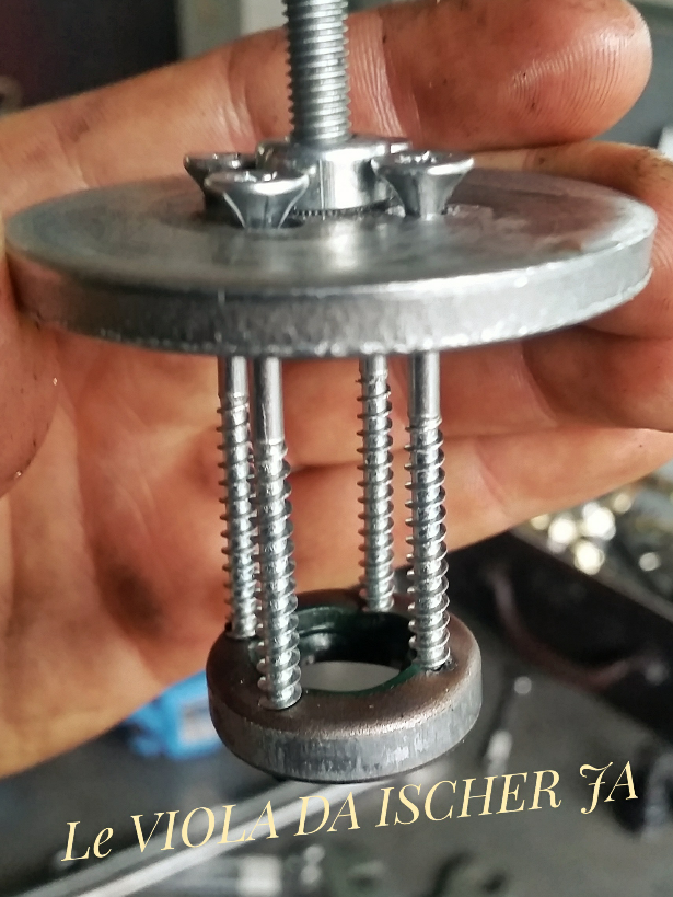

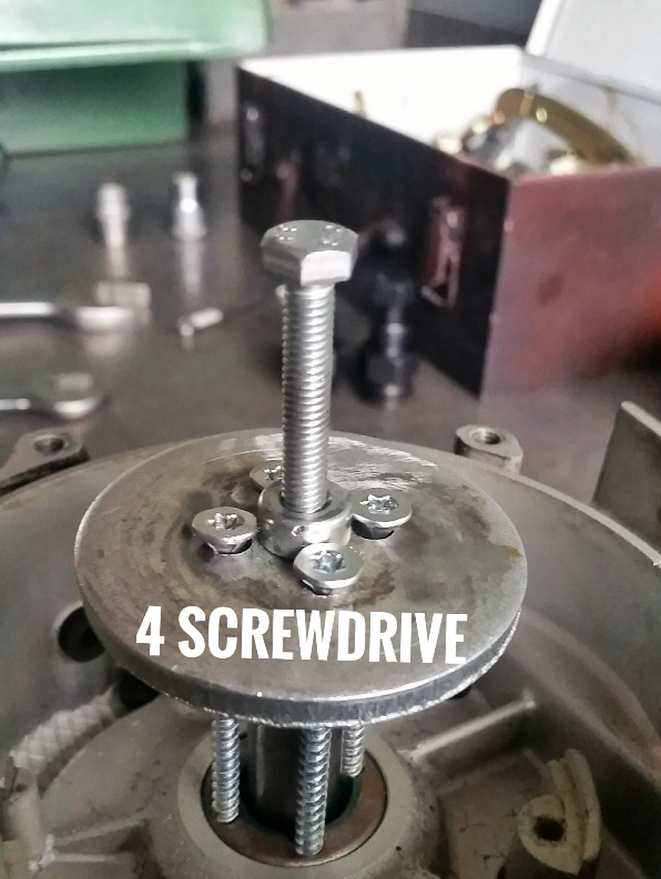

Beim Motorrevidieren habe ich noch meine verbesserte Version vom Simmerring Abzug getestet.
Jetzt ist es wirklich ein Kinderspiel die Simmer zu ziehen.
Und mit der Imbus Aale gibt es auch keine Spähnen mehr, die ins KW Lager / Gehäuse gelangen könnten.
2017-09-09 20.56.31.png (770.36 KiB) 1921 mal betrachtet
Für hardcore Schrauber
2017-09-09 20.57.07.png (712.83 KiB) 1921 mal betrachtet
Gib dem Simmer keine Chance!
2017-09-09 20.57.30.png (768.58 KiB) 1921 mal betrachtet

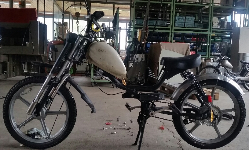

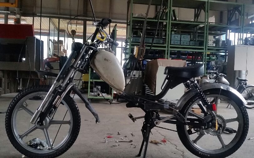

Noch einen neuen Tank zum "anprobieren"
Sieht irgendwie beides noch gut aus...

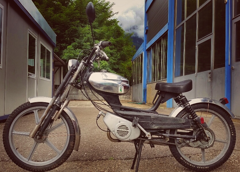

Ori Tank und wieder ori Schutzblech drauf.
2017-09-10 16.53.17-01.jpeg (265.79 KiB) 1886 mal betrachtet
Befestigung jedoch bei beiden Radfixiert (schutzblech bewegt sich beim einfedern nicht mitRahmen)
Motor frisch revidiert(läuft beschissen) :facepalm: ev. Zündung

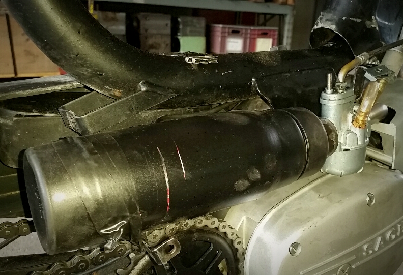

Und (Flüsterlufi V2) montiert...
Flüsterlufi
Flüsterlufi
2017-09-11 10.06.31.jpg (355.67 KiB) 1886 mal betrachtet
Have a fucking weekend...

Flüsterlufi .. :thumbup ... bei mir stellt sich dieses Thema auch wieder .. wie bringt man n schmatzenden 502 (bzw. 50/3) leise??
Dr.Schnauzbart
Beiträge: 607
Wohnort: Guttannen
Re: Mötöcröss [Bergziegenpony 503]
Beitrag von Dr.Schnauzbart »
Original 12er lufi verbauen

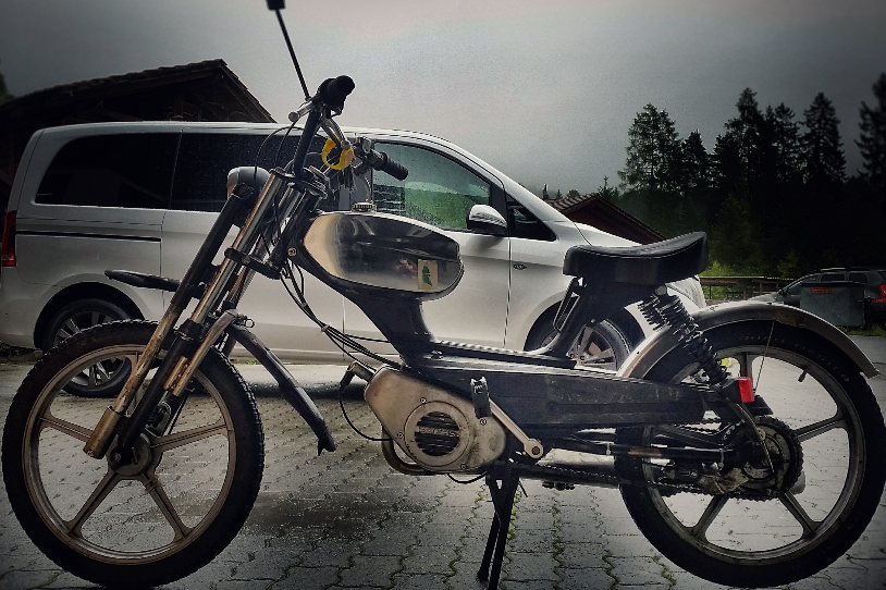

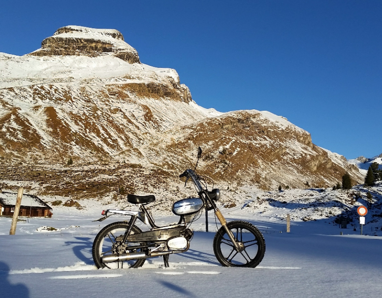

Die neusten Änderungen - mal wieder.
Höhere Sitzposition
Höhere Gabel
Schwinge hinten um 5cm gekürtzt. Also jetzt 5cm länger als ori
Defekte Gabel ersetzt. Vielen Dank an Addy!
Gepäckträger wieder montiert.
Zylikopf mit höherer Verdichtung verbaut.
Jetzt ist das ganze akzeptabel für den Schneeeinsatz!
:chop:
MÖTÖCRÖSS IM EINSATZ!
2019-01-15 15.26.53.png (950.34 KiB) 1299 mal betrachtet
die lange gabel und das höhere 'Schutzblech' hinten machen dem ding ne ganz knackige optik :evil2: :chop: :chop: :chop:
