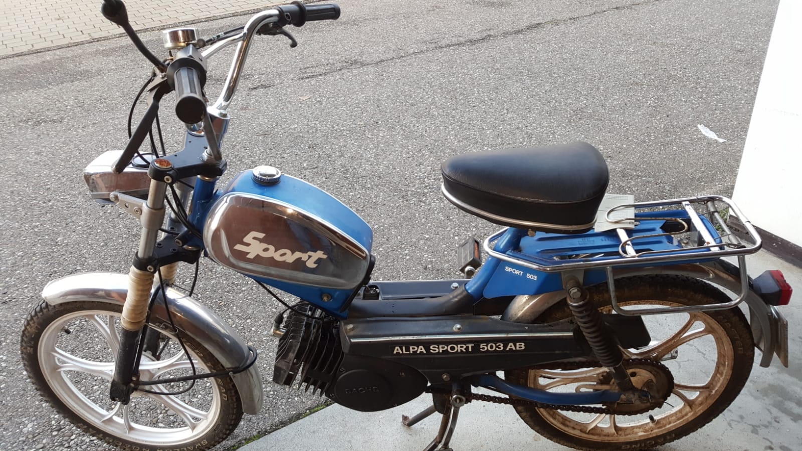

War grade beim Velo Töffli Mech um die Ecke um nach nen Deckeli für meinen ssb Gaser zu fragen... Den er natürlich nicht hatte^^!
Dafür habe Ich jetzt ne Alpa 503 AB :hilfe :bravo:
AAber es nervt Mich jetzt schon der Motor mit den riesen Kühlrippen..... Kann Ich da auch nen Gebläse 503 unter hängen?
Ich möchte mit Anhänger in Garten fahren mit ca 40-45 mit Power für den Anhänger... Und für den Motor gibt es ja nicht ausser 80cm das ist dann doch zu doll^^
PS Das Bild ist vorm Laden des Mechs
LG Elmo

Für sen Motor gibt es einen Haufen, Ori Sachs Zylinder von 1ps über 4 bis hin zu 6.25ps, Rennzylinder mit 38mm Bohrung, 2 80ccm Sätze, einen 61ccm 6 Kanal Athena, da geht doch einiges.
Puch Maxi S -> Läuft gut
Hercules 624 Sport -> waiting
Re: Töffli für 80 Stutz soll Alltags tauglich gemacht werden
Alle 503 passen drunter
... und den bekommst du für 80.-? :shock: .....oder ein 0 vergessen?

Bikeman hat geschrieben:Alle 503 passen drunter
Da fehlt keine null.... echt! Das Töffli wurde vor drei Jahren abgegeben und das wars... Vor ca 6 Monaten habe Ich ein Laufrad für den Kurzen gekauft und gefragt was mit dem Töffli sei... 100 Stutz meinte er wenn Ich mich um die Papiere kümmere! Ich sagte ja mache Ich für 80 :bravo: alles klar abgemacht...
Ich habe MFK usw alles gemacht das war vor ca 4 Monaten heute lauf Ich da rein und er sagt das Töffli musst mitnehmen Papiere sind da. So bin Ich zu dem teil gekommen
LG Elmo

Christiank. hat geschrieben:Für sen Motor gibt es einen Haufen, Ori Sachs Zylinder von 1ps über 4 bis hin zu 6.25ps, Rennzylinder mit 38mm Bohrung, 2 80ccm Sätze, einen 61ccm 6 Kanal Athena, da geht doch einiges.
Ich finde den einfach hässlich den Motor deswegen muss er weichen... Wenn jemand einen Gebläse Motor hat zum Verkauf Tausch usw Bitte Melden.....

Guten Morgen Gestern habe Ich die 503 Gewaschen Getriebe Öl getauscht Vergaser gereinigt und das Teil läuft 1A 35 laut Tacho.
Fast zu schade die zu zerlegen denn Sie hat echt gut Kraft.
