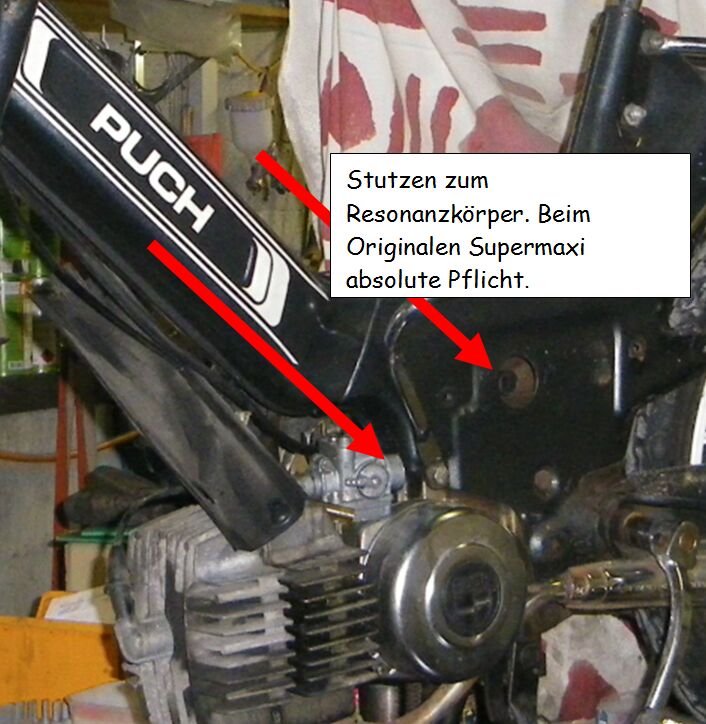

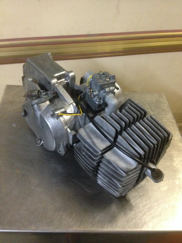

Nein. Zumindest sagt der Habsburger was anderes.
Aber da gehört auch nicht der zweiteilige 22mm Auspuff sondern der einteilige 18mm Auspuff drunter. Auch hier hast dir ne potentielle Fehlerquelle eingebaut. Eine weitere ist, dass die Resonanzkammer des Lufteinlasses fehlt. Diese wiederum funktioniert erst mit korrekt montiertem Seitenschutz.
Wenns was wirklich undankbares und heikles gibt dann sinds die Supermaxi Motoren. Stichwort geschlossenes Schwingungssystem.
