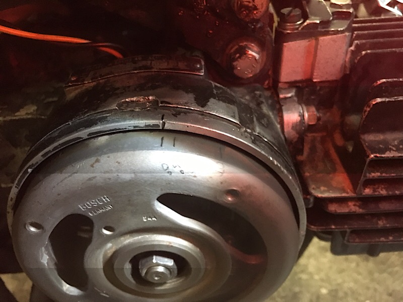

So. Zündung auf 20° vor OT eingestellt. Mit Strobolampe angeblitzt:
Die linke Markierung ist 20° die rechte 16°. Sieht also ziemlich genau aus. Gebracht hats leider gar nix...
Auspuff habe ich auch ausgebrannt. Das Teil ist jetzt ganz sicher offen.
Auch das hat nichts gebracht! :(
Weitere Ideen?

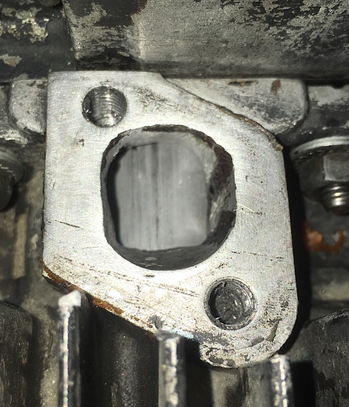

So sieht der Einlass aus?
Was meint ihr? Zylinder ins Altmetall?
Re: Standgasproblem Sachs 535/1AS CH
:lol: :lol: :lol: :lol: :lol: :lol: :lol: :lol: :lol: :lol:
Ja dann ist der fall klar... ich dachte sowas sei dir beim verbauen wohl aufgefallen :wink:
Das geht so natürlich nicht so gut...
Du kannst versuchen membranen zu verwenden, statt die mülltonne zu verwenden....
Ansonsten wirds schwierig...
Bingo :thumbup
