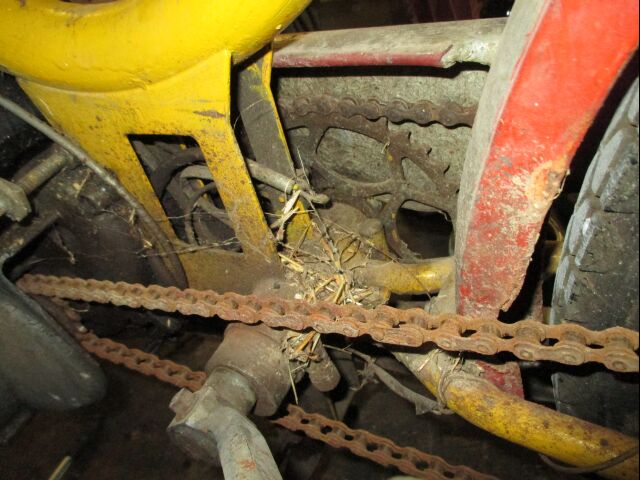

Hallo zusammen.
Habe ein Cilo 502 gekauft und bei genauem Betrachten war das hintere Rad extrem schief drin. Dann alles gelöst gereinigt neue Ketten und wider Zusammengebaut. Jedoch ist eine Kette immer länger als die andere. Einzige Möglichkeit das beide Ketten gespannt sind ist wenn das Rad scheäg dein ist. Dann bin ich wider bei meinem Anfangsproblem. Was mich stutzig macht es ist bei der Trettkette ist kein kettenspanner vorhanden. Kann es sein das mir der Kettenspanner fehlt? Hat jemand ein Foto wie der aussieht falls der 502 einen hat?

Re: Probleme Kette / Kettenspanner Cilo 502 Gänger
Nope die haben keinen. Schau die Tretkurbel an, die ist in nem Excenter gelagert.

Vielen Dank für die Antworten.
Im Netz habe ich lange Gesucht aber bei keinem Bild konnte man genau erkennen ob er evtl. ein kleines Spannrad hat. Weill auch am mofa sind nirgends Befestigungspunkte wo mal ein Spanner gewesen hätte sein können.
Super Danke für die Info. Der Exzenter ist auf der linken Seite. Muss ich morgen direkt versuchen. Dankeschön und ein schönes Weekend
Erstmal herzlich willkommen bei uns!
Hier siehst es wie man die Tretkette spannt:
Hat geklappt konnte wunderbar Spannen mit dem Exzenter Danke
