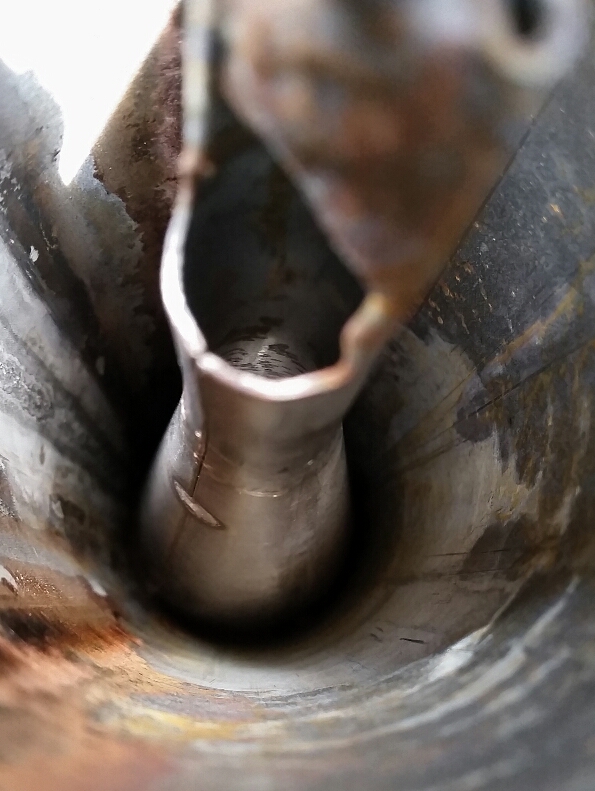

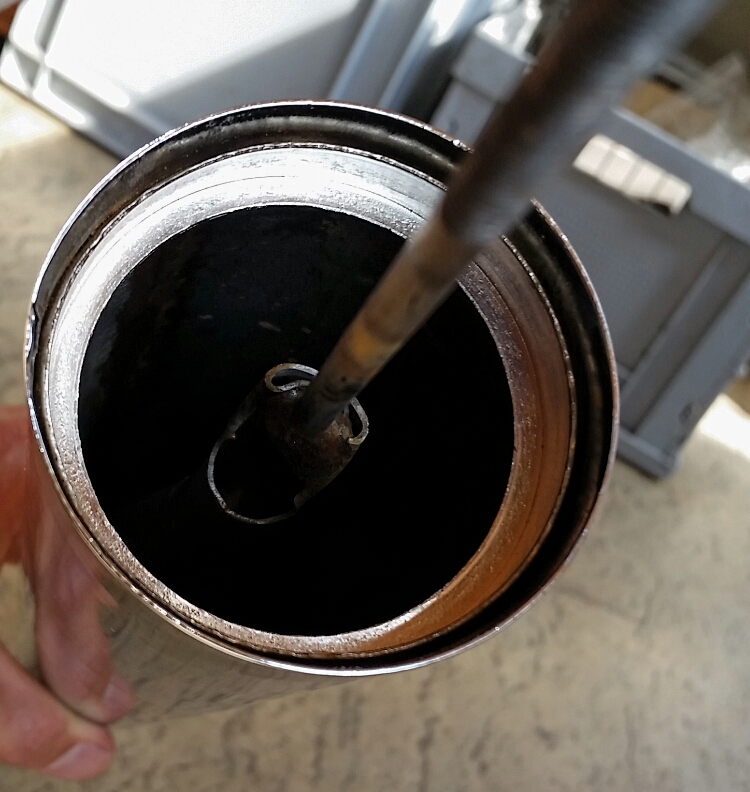

- Noch genauere Ansicht des Gegenkonusses.
- 2017-05-31 16.48.00.jpg (300.5 KiB) 14429 mal betrachtet
- Heckansicht des Gegenkonusses hinter schikane
- 2017-05-31 16.48.48.jpg (372.81 KiB) 14429 mal betrachtet

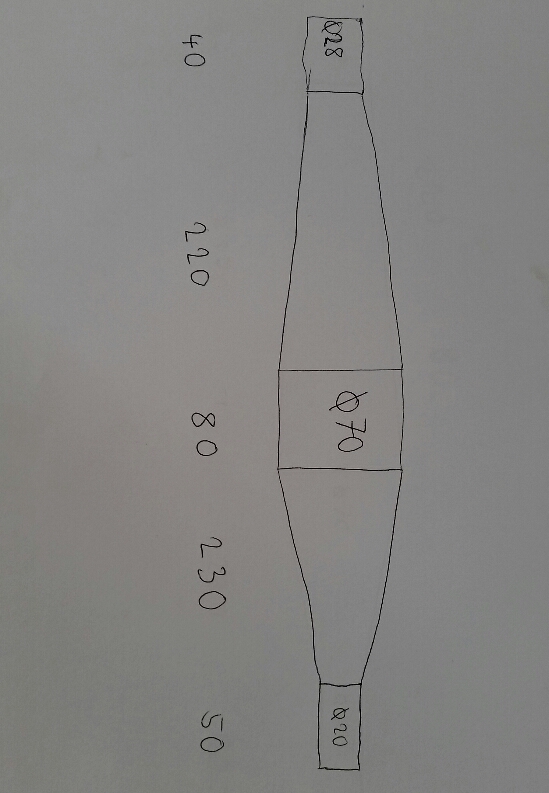

- Vermassung
- 2017-05-31 17.09.34.jpg (220.42 KiB) 14429 mal betrachtet

Der sekundärkonus ist zu lange.... der müsste eigentlich zwischen 40-70% (je nach resonanzwunsxh) des primärkonuses liegen sein....
Hier ist aber irgendwie 95% der fall..... ob das viel bringt....?
Untenrum im drehzahlband könnts eventuell ne stütze sein.... aber ob es dann ev. Obenrum kontraproduktiv wirkt...?

Edit: Laut der Zeichnung scheint ja der Gegenkonus länger zu sein als der Difusor, ist dem echt so?

und ein klares ja, dass er zu lange ist... so 5-10 cm kürzer wäre schon deutlich besser passend an nem kleinen mofa. aber es scheint nunmal ein nachbau der alten sachs resonanzauspüffe zu sein, die bei den grösseren modellen verbaut wurden.
die endkappe kann man ja einzeln noch kaufen und tauschen, wem das design nicht gefällt.
