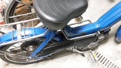

Hallo Zusammen
Bin ja etwas an meinem Puch Maxi N am arbeiten, dirt sind an gewissen stellen der lack ab, nur klein. Möchte aber nicht, dass es da rostet.
Deswegen möchte ich etwas Farbe drauf machen. Meins ist blau, wurde vermutlich auch neu lakiert. Hoffe ist aber die Original Farbe oder wenigstens der ton.
Da ich ja nicht viel Brauche, möchte ich mir nicht extra Farbe anmischen lassen, wird ja nicht ganz billig sein.
Wo kriegt man Farben?
Ist meins Metallicblau(85)?
Würdet ihr als Rostschutz etwas Hammerit als erste Schicht machen (hat bei meiner APE TM 703 super funtioniert)?
Habe hier leider auch nichts gefunden, aber bin ja ev. etwas :facepalm:
Gruss und Dank

Also bei meinem Töffli ist anscheinend Autolack 8-0302 dran, sieht gleich aus wie RAL 5010.
Ob das original ist das weiss ich aber nicht. Habe einen Autospengler gefragt.
