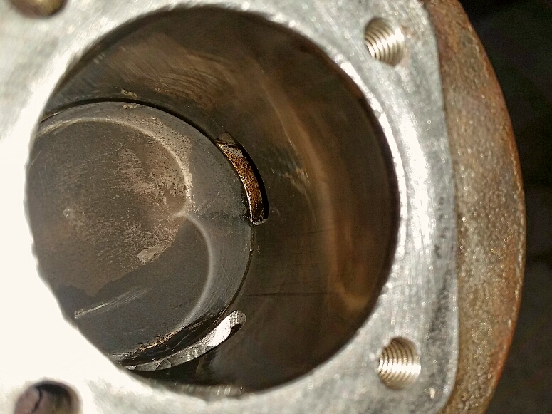

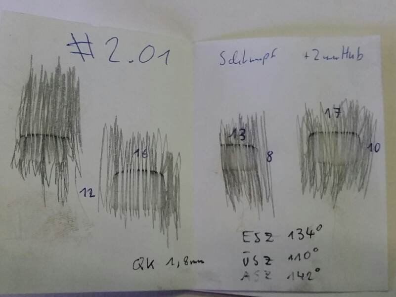

Das ist Zyli #2.01
Durchmesser 39mm
Komisch ist, dass er mit 2mm Hub die Überströmer Voll offen hat, und Zyli #1.01 hat noch 1mm Verschlossen. :spinner wie kann das sein?
QK ist mit 1.8mm noch etwas gross.
Setting
Ori lifi mit vier 10mm löchern
12 er gaser
62er düse
15er Ass
Zylinder wie auf Foto beschrieben
28er flammrohr
Original 2 teiler zigarrenauspuff
Das ding läuft mit gut kraft übers ganze Band und v max bei 45 - 50
Ist aber relativ laut.
Hat irgendwer eine gute idee was man noch tun sollte

Langsam vermute ich, dass die Lüscherzer Töfflibueben den Lorenz getrollt haben.. :lol: Was steht bei beiden Zylis rechts auf dem Zyli.fuss?
Udnd schreib die Masse der Schlitze zum Portmap
Auslass kannst auf jeden Fall noch nach unten nehmen ... UK Auslass = OK Kolben

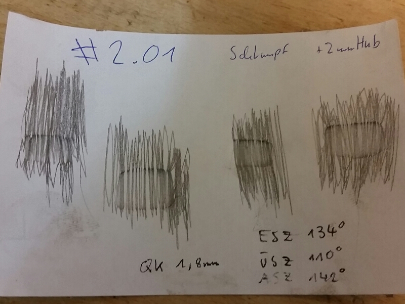

Hier noch ein Nachtrag zum Zyli#2.01.
Portmap Zyli #2.01 Durchmesser 39mm
2017-04-18 14.31.19.jpg (293.02 KiB) 1586 mal betrachtet

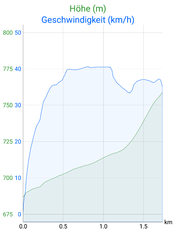

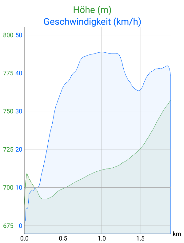

Swing 40mm Rennsatzzylinder vs. #1.01 41mm Homemadezylinder
Beitrag von Dr.Schnauzbart »
Swing im geraden 40kmh und in der Steigung 37 kmh.
Zieht gut. Reicht um die originale Kupplung schleifen zu lassen.
#1.01 im geraden 44kmh und in der Steigung 42kmh.
Zieht sehr gut. Die originale Kupplung schleifft bei gasannahme fast immer durch.
Geschwindigkeitslog von #1.01 41mm Homemade Zylinder
2017-04-23 15.20.56.png (45.04 KiB) 1558 mal betrachtet
Geschwindigkeitslog von Swing Zylinder Kit 40mm
2017-04-23 15.21.34.png (43.37 KiB) 1558 mal betrachtet

Re: Sachs 503 automaten Zylinder goes 41mm [57ccm]
Was fürn App brauchst du da?
Dr.Schnauzbart
Beiträge: 607
Wohnort: Guttannen
Es heisst "Meine Tracks" hat ne Weltkugel mit Fussabdrücken drauf als Icon.
Ist gratis und erfüllt die minimalanforderungen.

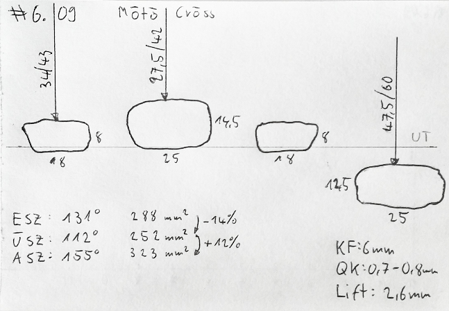

Hallo zgrachak,
Bin mittlerweilen bereits ein paar Ausbaustufen weiter.
Portmap und SZ unten.
Mit diesem Setting fahre ich vmax 55kmh oder 60.
Und Bergauf mit 50 und wenn es steil ist mit45.
Also ich überhole die Roller Bergauf mit gefühlten 10kmh.
Du musst mir ein paar angabrn mehr geben.
Wieviel Lift hast du?
Interessant ist auch ESZ , ÜSZ und ASZ.
Es kann sein wenn du keinen lift hast dass 6mm KF zu viel ist.
