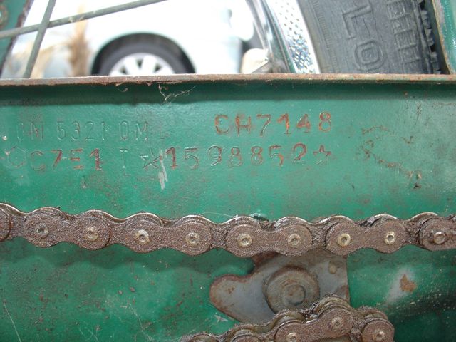

Ich habe noch keine Fahrzeugpapiere und habe Anhand der Rahmennummer mal recherchiert, ich bin nicht sicher ob es sich wirklich um eine Ciao SC 1976 handelt, ich hoffe jemand hier kann mir evtl. Auskunft geben!? Die Ciao ist komplett zerlegt, ich werde sie Sandstrahlen und in einer Originalfarbe neu lackieren (Farbe noch offen). Grundsätzlich möchte ich viele Teile übernehmen und möglichst Original halten, muss aber nicht 100% so sein, ich bin offen und Dankbar für Tipps und Anregungen egal welcher Art. Sind hier im Forum Service Handbücher etc. vorhanden, sowas benötige ich ganz sicher. Ich bin Neuling auf der Ciao und hoffe auf Unterstützung hier, ich habe zwar schon mal eine Vespa komplett restauriert, aber eben keine Ciao. Ich werde hier gerne das Projekt laufend mit Bilder dokumentieren.

Ich hab dir mal eine Link freigeschaltet. Hoffe es klappt.
https://drive.google.com/file/d/1C4W3CO ... p=drivesdk" onclick="window.open(this.href);return false;
Angaben zu den verschiedenen Typen findest du unter Gluglu's Typenliste
Re: Piaggo Ciao SC 1976
Link in der Signatur
Einfach nach der 71xx nummer suchen.
Gruss Gluglu

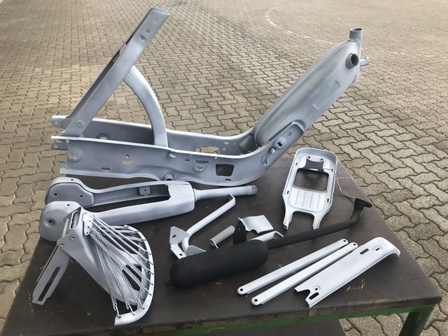

Der aktuelle Stand, den Auspuff habe ich in Natron eingelegt und gereinigt, sandgestrahlt und mit Thermolack lackiert (werde ihn heute noch aushärten, Backofen 160 Grad, 1 Stunde). Den Tank habe ich mit Zitronensäure gereinigt, aber zwei Tage später hat es wieder Flugrost angesetzt, Frage, hätte ich ihn nach der Zitronensäure noch irgendwie versiegeln müssen? Alle anderen Teile sind sandgestrahlt und grundiert. Die nächsten 1-2 Wochen gibt es kleine Schweiss-Arbeiten, Spachteln, Fillern und schleifen damit alles bereit ist für die Lackierung.
