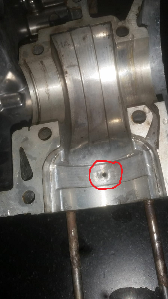

Hallo,
Heute habe ich bei einem Puch E50 4 Lager Motor die Rennsatzsperre mit einem Dremel weggeschliffen. Dabei stellte sich heraus das unter dem Nocken bereits ein Loch ist.
Muss ich dieses schliessen? Wenn ja, wie geht das am billigsten?
Mfg
dertimon
Re: Loch bei Rennsatzsperre
Gewinde rein schneiden
Dann schraube mit dichtmasse und/oder ner dichtung von aussen rein, sofern genügend materialdicke vorhanden ist.
