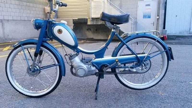

Ich bin auch schon fündig geworden, möchte nun von Euch "Profis" wissen was ich für das Pony (Bild)
ausgeben kann? Mit Ausweis, aber sonst weiss ich nichts vom Mofa ausser dass der Motor dreht.
Ich habe auch nur das Bild...also Mofa noch nie gesehen vor Ort.
Hoffe ich bekomme einige Tip`s und Ratschläge.

Also komplett scheint das Ding zu sein, das ist schon mal gut.
Ausweis ist auch vorhanden, das ist auch sehr gut.
Ich denke bei Ricardo würde der für 800.- bis 1000.- weggehen, evtl. auch mehr, wobei die Ricardospreise auch bei Ruinen manchmal recht happig sind.
Welchen Wert es wirklich hat, ist aus der Ferne schwierig zu sagen.
Was man nicht weiss, ist der Zustand von Motor und Bremsen, je nachdem muss man noch etwas investieren, wobei das in Relation zum Anschaffungspreis nicht unbedingt viel wäre.
Ich habe schlechte Erfahrungen mit jahrzehnte alten Bremsbelägen gemacht, daher wäre für mich eine Revision der Bremsen unumgänglich. Dies ist keine grosse Sache, die Beläge kosten nicht die Welt und schrauben kannst Du ja.
Beim Motor kommt es darauf an, ob Wasser im Getriebe ist. Die Gehäuse können dann ziemlichen Lochfrass haben. Wenn die Kupplungs- und Getriebeteile nicht darunter gelitten haben, wäre eine solche Reparatur nicht teuer, kostet aber ein paar Arbeitsstunden. Hier im Forum gibt es ein paar User, die Erfahrung im Löcher zukleistern haben.
Die Kurbelwellensimmerringe könnte man bei der Gelegenheit auch gleich ersetzen.
Wenn Kurbelwelle, Primärtrieb und Getriebe in Ordnung sind, wirst Du das Teil sehr günstig wieder sicher auf die Strasse bringen.
Bei einer allfälligen Besichtigung würde ich mal den Kupplungsdeckel abschrauben (Mofa nach links neigen wegen Sauerei) und das Oel anschauen. Dann kannst Du gleich prüfen, ob der Kupplungskorb wackelt und ob die Verzahnung des Primärtriebs in Ordnung ist.
Auf der Zündungsseite würde ich die Verschalung demontieren und am Polrad schauen, ob Radial- oder Axialspiel spürbar ist.

Für 800.- nehm ich ihn sofort und mit Handkuss. Mir wurde ein ähnlicher angeboten für ca. das Doppelte.

Stimmt, 800.- bis 1000.- ist etwas zu tief, ich hatte wohl die Anfangspreise in Erinnerung.

800.- ist ein guter Preis.
Dieser Pony hat noch die seltene gepresste Gabel.
Mir persönlich gefällt diese sehr seltene Gabel nicht speziell, es wurden aber nur wenige hergestellt.
Das mit den Bremsbelägen ist keine Sache, wenn noch die alten mit Asbest drin sind ja nicht fortwerfen es gibt immer Leute die solche suchen, ich zum beispiel.
Da alles dabei ist könnte es ein gutes Renovationsprojekt werden.

Also der reihe nach...Qsi,Bikeman,sachs 4erver
Danke erstmal für Eure Fern-Einschätzungen.
Mir schwebt sowiso vor eine Komplett Restauration vorzunehmen, weil "Patina" erhalten
ist nicht bei diesem Pony. Tankfarbe war glaub ich nicht so? Seitenflächen sollten weiss sein?
@sachs4ever
Eine Federgabel zu montieren wäre "Stilbruch" oder wie siehst Du das?
