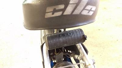

Hier noch das Schutzblech...
Chris
Diese Schutzlbeche und die Gabel wurde schon bei den 502T Cross verwendet. Gruss
Chris

Nach genauerem betrachten kommen immer noch ein paar Sachen zum Vorschein.
Rücklicht war vom Schutzblech sprayen ruiniert und mit einer viel zu grossen Schraube für das Rücklichtglas durchbohrt.
Der Plastik-Tachoantrieb ist gerissen und rattert nur noch und die Reifen sind schon stark rissig.
Nichts gravierendes also. Ich habe noch einen Satz Ladenneuer solcher Räder, da kommen jetzt die Swallow Roadstar Pneus drauf.
Die hatte ich schon damals auf meinem 512. Ein Hochlenker wäre auch noch was, eventuell noch ein HG Auspuff, das Adapter-Flammrohr
habe ich mal mit einem Cilo Auspuff mitbekommen.
Chris
