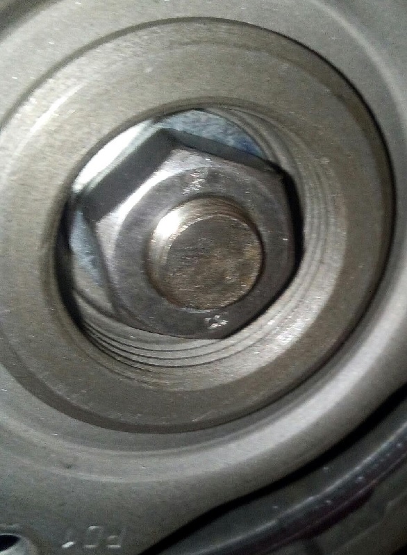

Hab ne Frage an die Sachs Spezis.
Bei meinem 503 ABL (frisch gekauft) wurde bei der Kurbelwelle Zündungsseitig etwas abgesägt. Die Zentrierbohrung ist weg und man sieht deutliche Sägespuren. Warum tut man sowas ? Hat da jemand ne andere KW implantiert ?
Nachträglich kommt noch das Bild
SAchs 503 KW 800x600.jpg (159.18 KiB) 3766 mal betrachtet
Zuletzt geändert von _Elazar_ am Mi 11. Apr 2018, 19:06, insgesamt 2-mal geändert.
Antworten kostet Nix ;)
Sachs Power
Schätze mal da ist (durch einen Abzieher) das Material ausgeweitet worden und die Mutter hat nicht mehr gepasst.. Darum hat der Vorbesitzer wohl ein wenig abgesägt.. Fotos wären hilfreich :)
Nö, ist normal, da ist nichts gesägt... ist halt Sachs ;)
deam55
Beiträge: 204
Wohnort: Simmental
Beitrag von deam55 »
Wenn es noch länger wäre, würde ja das Lüfterrad nicht drauf gehen
