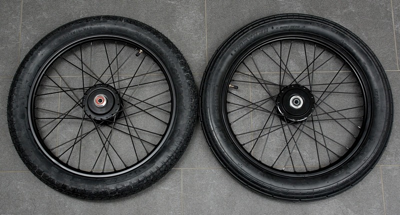

Cooles Projekt das ihr zwei hier macht!

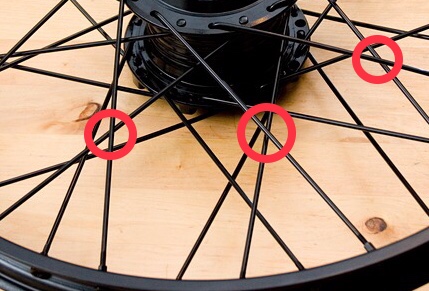

Beim Speichenrad muss ich grad ein Bischen Spielverderber spielen...
Bei den rot markierten Stellen gehört die obere speiche eignetlich unter die Andere.
Jede Speiche kreuzt dreimal eine andere. Immer zweimal oben und einmal unten respektive umgekehrt.
Eine sehr ausführliche Anleitung wie man das hinkriegt, gibt es hier: http://www.sheldonbrown.com/german/wheelbuilding.html
Re: Puch Maxi N (Abschlussprojekt)
Ja, das ist recht wichtig für die Stabilität...
Übrigens ein tolles Projekt :thumbup, macht spass zum Mitlesen, bin gespannt auf das Ergebnis.

Hm, ist uns gar nicht aufgefallen. Muss heute Abend mal mit dem originalen Rad vergleichen.
Habe eigentlich gar keine Lust, den zähen huere Pneu wieder runterzuwürgen.
Mal sehen, wir können uns das ja mal merken und irgendwann machen, wenn sonst gerade nichts zu tun ist.

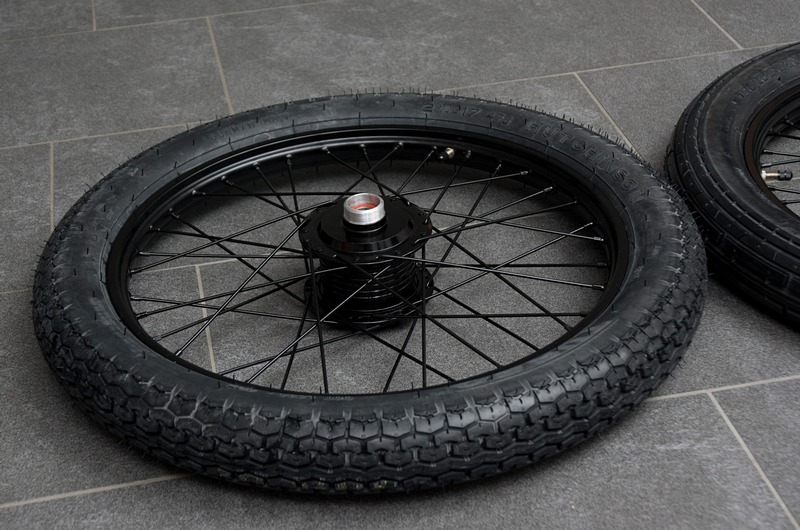

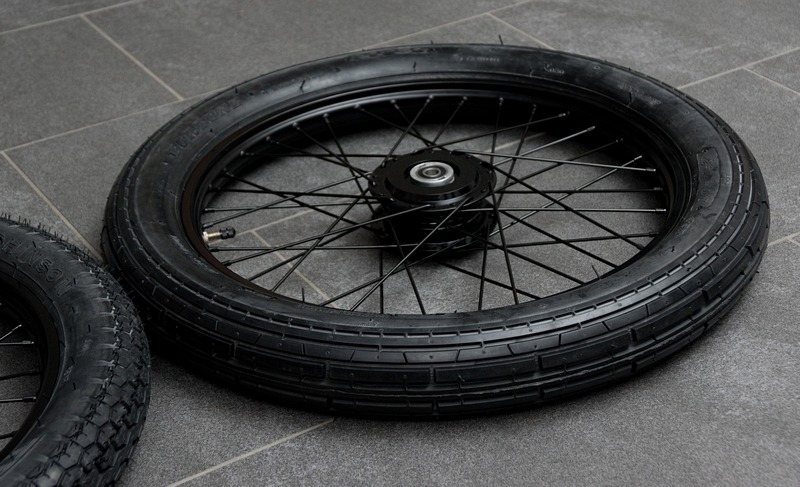

Und weils so schön ist hier noch ein paar Bilder der fertigen Räder.

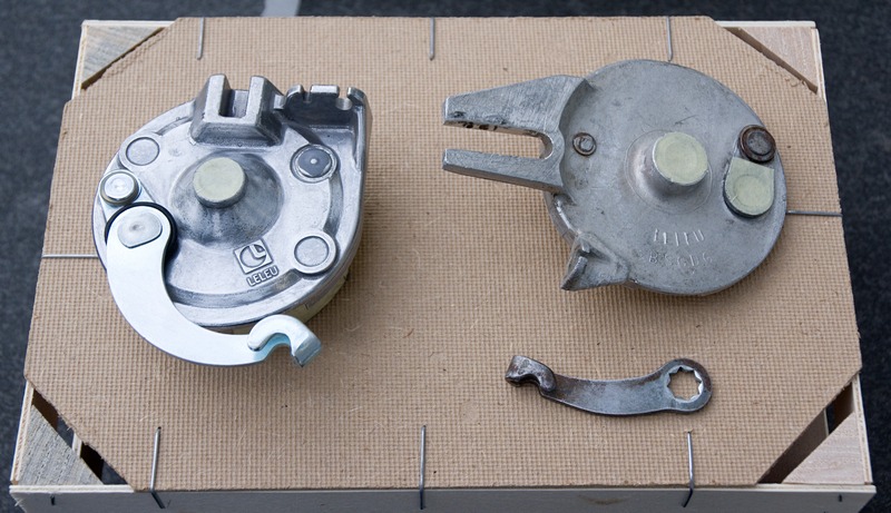

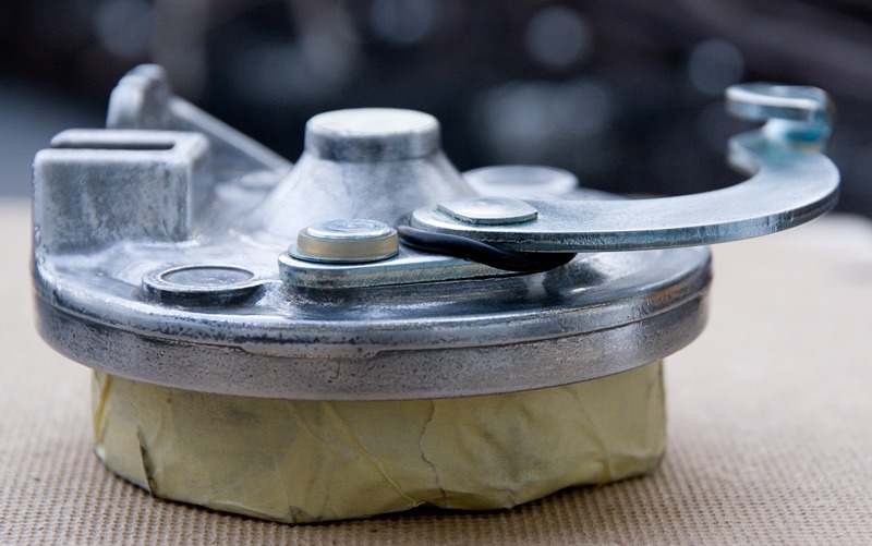

Die Bremsplatten müssen natürlich auch noch einen Farbwechsel über sich ergehen lassen.
Bei der vorderen Bremsplatte fragten wir uns, wie wir verhindern wollen, dass die Farbe unter den Bremshebel läuft und den Bremsnocken möglicherweise blockiert. Da sich der Bremshebel nicht demontieren lässt und Abdecken mit Klebeband eine Fummelige Sache ist, haben wir eine ganz einfache Lösung gefunden.
Ein dünnerer O-Ring wäre besser gewesen, hatten wir aber nicht zur Hand.
Im Nachinein würde ich vielleicht eher versuchen ein Klebeband mit der Klebseite nach aussen ganz dünn aufrollen und dieses dann anstelle des O-Rings drumherum zu wickeln.

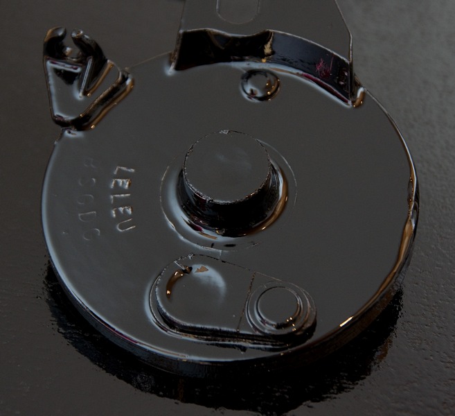

Und so sieht's jetzt aus:

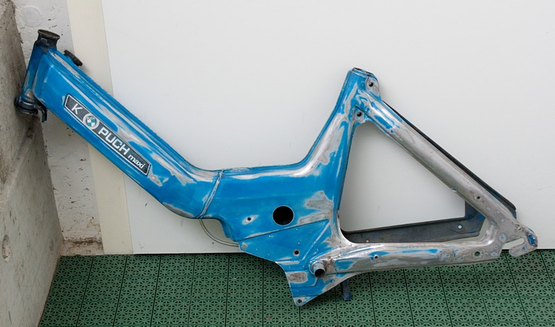

Der Rahmen gibt einiges zu tun, die ganze Schleiferei ist nicht zu unterschätzen.
Hier ein Zwischenstand:
Das Heck gibt am meisten zu tun, da hier der Rost schon ein Bisschen genagt hat und alles etwas verwinkelt ist.

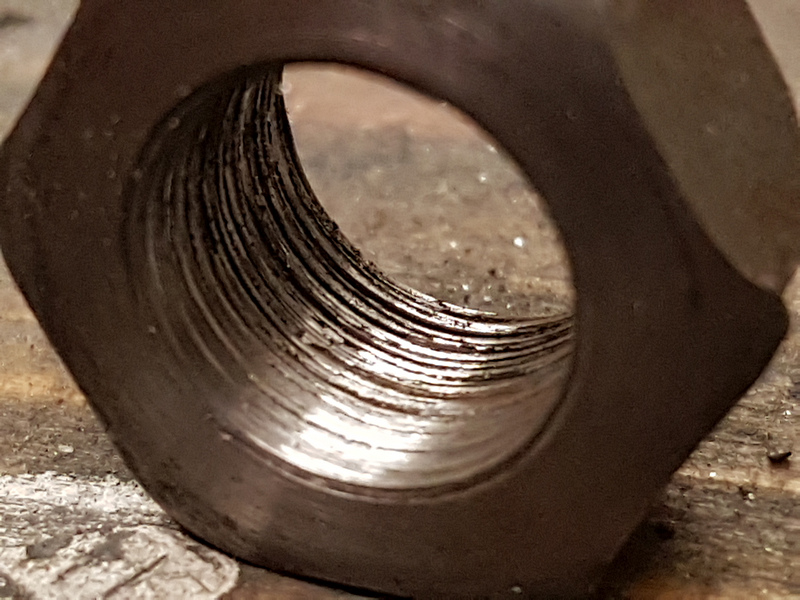

Die Radaufnahme ist auch zeimlich verwürgt, das Blech ist im Querschnitt gegen die Radachse hin konisch verjüngt.

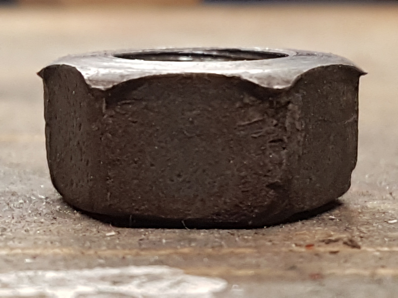

Keine Ahnung, mit welcher Gewalt die Achsmuttern festgewürgt wurden.
Und anscheinend wollte mal jemand die Kette spannen, ohne die Muttern zu lösen.
Beiträge: 952
Beitrag von Qsi »

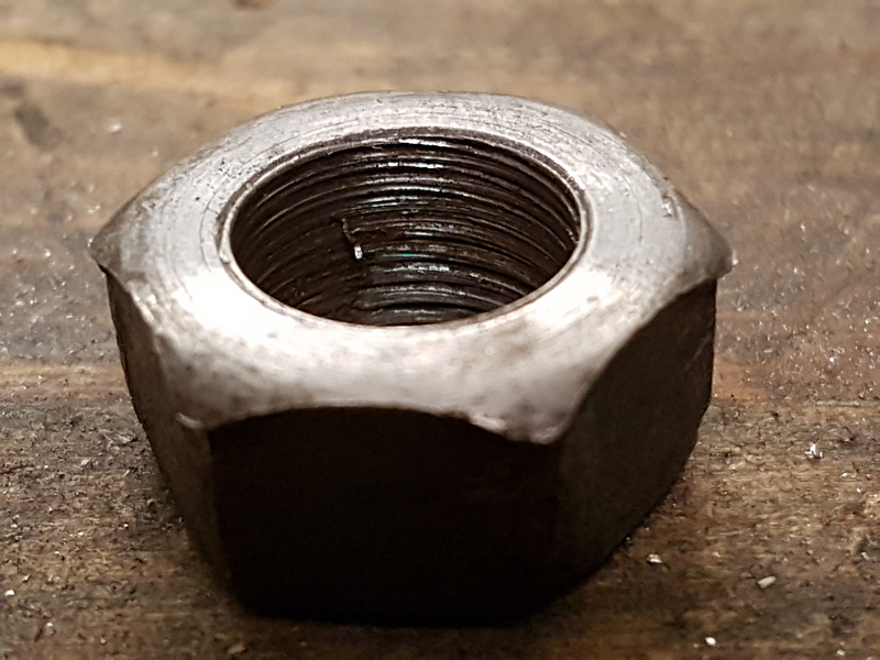

Wenn man sich die Mutter anschaut, graut es einem.
Kann Spuren von Gewinde enthalten...
Ach was..... das ist n achtgängiges ultrafeingewinde... das muss so aussehen :lol:
Beiträge: 952
Beitrag von Qsi »
Ein Universalgewinde mit Wurfsitz, gell? :lol:

Also den Rahmen müsst ihr ja nicht komplett blank schleifen, Rost entfernen und den Rest anschleiffen und dann kann schon grundiert werden. :thumbup
Felgen sehen übrigens sehr schön aus, aber wie schon erwähnt die Speichen gehören 3 Fach gekreuzt, den Fehler hatte ich das erste mal auch gemacht. :lol:
Aber 2.75er Pneus sind halt schon seeehr Fett für ein Hödi, beim Jet hab ich vorne auch einen und der hat auch dort kaum Platz.

Puch X30 RS hat geschrieben:Also den Rahmen müsst ihr ja nicht komplett blank schleifen, Rost entfernen und den Rest anschleiffen und dann kann schon grundiert werden. :thumbup
Ich weiss, aber es hatte am vielen Stellen Abplatzer fast bis auf das Blech runter, deshalb haben wir relativ viel Fläche so weit runter geschliffen.
Puch X30 RS hat geschrieben:Felgen sehen übrigens sehr schön aus, aber wie schon erwähnt die Speichen gehören 3 Fach gekreuzt, den Fehler hatte ich das erste mal auch gemacht. :lol:
Also die Anzahl Kreuzungen stimmt schon, nur die zuletzt montierten Speichen hätten wir anders montieren sollen. Ich habe es vorhin mit dem originalen Rad verglichen und dort ist es genau so, wie grigri es beschrieben hat.
Ich sehe das allerdings nicht ganz so eng, denn ich habe bemerkt, dass bei meinem Pony Junior beide Räder genau so eingespeicht sind, wie wir das gemacht haben und dort halten sie auch schon eine halbe Ewigkeit.
Wir werden das also voraussichtlich erst dann bereinigen, wenn der Reifen eh runter muss.

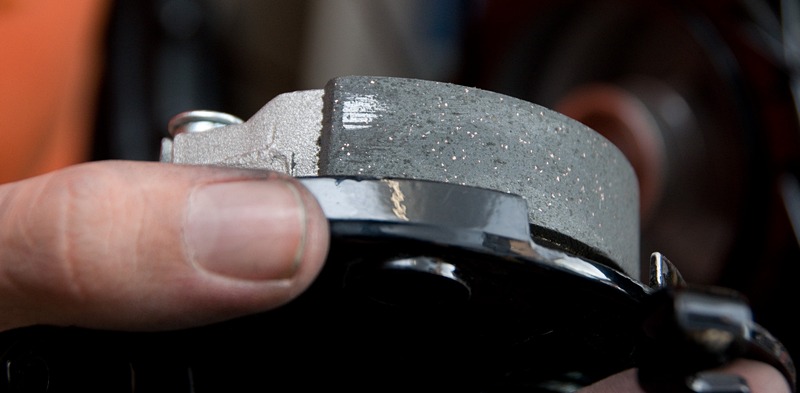

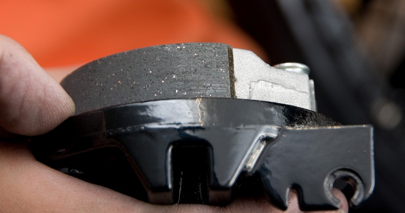

Zu den Rädern gehören auch die Bremsen, da wollten wir mal das Tragbild der Bremsbeläge anschauen.
Die eine Backe trägt fast gar nicht...
... und die andere gerade mal so ein kleines Bisschen.
Der Druckpunkt war auch zeimlich schwammig, nach ein Bisschen Feilen und Schleifen besserte das massiv.

Es geht halt schon ziemlich auf die Stabilität des Rades wegen dem nicht überkreuzen. Vorallem Kräfte die Seitwärts wirken.
Aber für 30 wirds scgon reichen, evtl. Auch etwas mehr ;)
Einfach Crossen usw. Sollte er schon nocht gerade ;)

grigri hat geschrieben: Bei den rot markierten Stellen gehört die obere speiche eignetlich unter die Andere.
Das sehe ich jetzt nicht so eng..
Ich hatte schon viele Speichenräder zur Hand die so eingespeicht sind wie Qsi es gemacht hat. Darunter diverse Räder, die mit Sicherheit noch original ab Werk eingespeicht waren.
Damit hatte ich auch noch nie Probleme, und sehe es daher auch nicht als Problematik, jedenfalls solange man nicht mit Italkit rumcrossen geht :lol:

Puch Velux hat geschrieben:Es geht halt schon ziemlich auf die Stabilität des Rades wegen dem nicht überkreuzen. Vorallem Kräfte die Seitwärts wirken.
Schau die mal die Rep Anleitungen von den Puch Sport an, da werden die Speichen auch nicht gekreuzt ;)
--> info@gfellers-zweirad.ch
das kreuzen bringt jetzt nicht soo viel stabilität, wie man denkt, bin ich der meinung... ich meine... ein wenig.... aber hauptsächlich werden speichen auf zug belastet... ergo wie seile... viel passiert da also nicht....
nebenbei bemerkt... ich bin auch schon lange mit 5ausgerissenen 4verbogenen und vielen losen speichen ohne probleme lange herumgefahren... über stock und stein... und randsteine :lol:
da sehe ich jetzt auch nicht sonderlich den grund für eine neuauflage :thumbup
