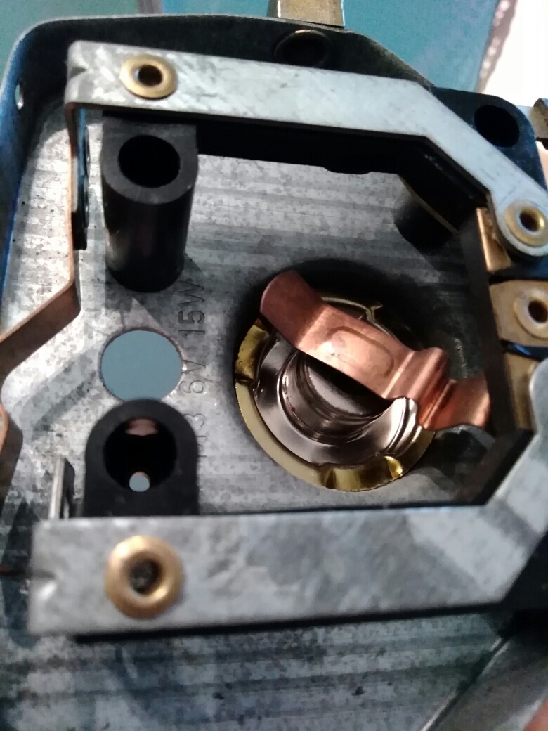

Beim eckigem Lampeneinsatz hat das Kupferstück, welches mit der Vorderbirne Kontakt hat, Wackelkontakt. Somit verjagt es mir auch oft die Birne des Rücklichts, wenn das Kupferstück die Vorderbirne nicht berührt (da der ganze Strom zur Birne des Rücklicht gelangt).
Soll ich das Kupferstück mit Panzerband fixieren oder hat jemand eine andere Idee? Zurechtbiegen bringt nichts, da das Kupferstück sonst abbricht...
Das ist doch unqualifiziertes Gebastel mit Klebeband zu basteln.
Niete ausbohren, verbrannte Kontaktfläche mit 180er Papier beidseitig sauber putzen, mit säurefreiem Fett 1v4 versiegeln und neu vernieten. Sache von 5 Minuten.
