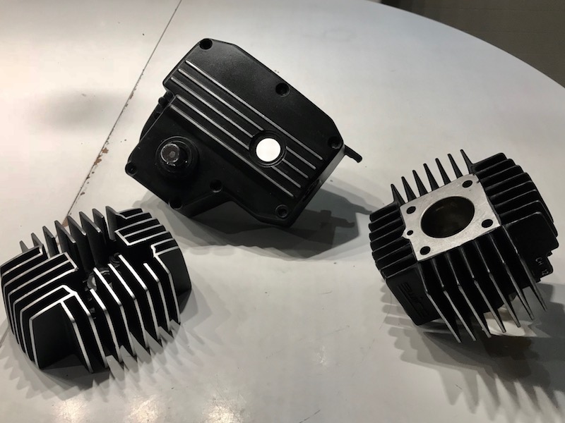

Re: Z50 Neuaufbau
Hallo zusammen!
Ich bin wieder einige Schritte weiter gekommen. Gestern habe ich das Gehäuse zusammen mit einem erfahrenen Polymechaniker genau eingemessen und die Lagerschalen aufgezogen. Probeweise zusammengebaut und es funktioniert perfekt. Ausserdem habe ich die Lackierten Teile geschliffen und alles für den Zusammenbau vorbereitet. Heute werde ich den Motor so weit wie möglich zusammenbauen/einbauen. Nächste woche bin ich weg, es könnte also auch sein dass ich erst nächstes Wochenende fertig werde.
