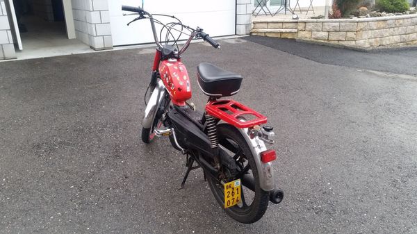

Ich habe da so ne frag.... Ist es legal das Nummernschild auf der Seite zu haben wie auf dem Bild?? Weil meine Kollegen das haben und ich auch aber ich weis nicht ob es legal ist (das Mofa auf dem Bild ist nicht meins!!!!!) Nicht kritisieren bitte, ich habe keine Ahnung was das betrifft

Vom Grundsatz gilt:
Alles was nicht dem Orginalzustand beim Kauf des Mofas ab Fabrik enspricht, ist eine "technische Abänderung" und per StVG verboten. Ob das jedoch jemanden interessiert, wo du deine nummer hinschraubst, ist einen andere Frage

Hier ein Auszug aus den Gesetzesvorschriften:
Bei Motorfahrrädern, die ein Kontrollschild benötigen, muss dieses hinten möglichst senkrecht und von hinten gut sichtbar angebracht sein. Das Kontrollschild darf nicht verändert, verbogen, zerschnitten oder unleserlich gemacht werden.
Also, würd ich sagen, ja.

Das kann man durchaus so auslegen...
Aber bei heutigem Stand des Tunings und Aufpeppens ist die
Position des Kontrollschildes wohl das kleinste aller latenten Probleme....

das ist aber blödsinn....
ab wekt war kein nummernschild dran. PUNKT.
Das nummernschild wir länderspezifisch montiert. bei ganz alten mofas gibts nicht mal bohrungen für den halter.
die position des Nr. schilds richtet sich nach dem Aktuellen Gesetz, was wunderschön von herrn Hüere Bodschi dargelegt wurde.

na, ja.... ab Werk haben die zwar kein Schild dran, aber die Halterung dafür. und die ist meines Wissens ab Werk NICHT seitlich.
Ich gehe mal davon aus dass diese auch dazu da ist, das kontrollschild genau dort zu befestigen...
Wenn man jetzt also diese Halterung umschraubt, ist das de Fakto eine Abänderung, oder?
Dann dürfte man zwar die Halterung nicht umpositionieren weil Abänderung, aber man dürfte das Kontrollschild seitlich befestigen (stvG von hinten sichtbar, Herr H.Bodschi) was aber ohne Halterung schwerlich geht und wiederum eine Abänderung wäre....ist verflixt....hmmmm
Ich würd am Höddi am besten gar nichts machen. Das gibt sonst nur Probleme, vor allem mit der Rennleitung oder den Forum Benutzern...

Also nur ums mal klar zu stellen.
Die Werksregel ist nicht mehr bestandteil des VTS... seit der letzten revision gibts den absatz nicht mehr.

achso. also wenn eine neue art nummernschild beschlossen wird, darf man das fahrzeug in dem fall nicht mehr verwenden, da die nummernschildhalterung ja nicht ordnungsgemäss ist
der nummernschildhalter exestiert beim mofa nicht. die nummer ist nur am mofa angebracht. wo ist im gesetzlichen text hinterlegt
ob man danach geht oder nicht, ist nebensache... es geht ums prinzipArt. 176 Kennzeichnung, Kontrollschild
1 Am Rahmen muss eine leicht feststellbare, individuelle Nummer eingeschlagen und der Name des Herstellers oder der Name der Herstellerin oder eine Marke unverwischbar aufgetragen sein.
2 Bei Verbrennungsmotoren muss ein nicht leicht auswechselbarer Teil des Motors ein Typenzeichen des Motors, die Angabe des Hubraumes und den Namen des Herstellers oder der Herstellerin oder die Fabrikmarke aufweisen. Für die Kennzeichnung von Elektromotoren gilt Artikel 51 Absatz 1 Buchstaben a und c.1
3 Bei allen Fahrzeugen des gleichen Typs müssen die erforderlichen Kennzeichnungen auf die gleiche Weise, an derselben Stelle und unverwischbar angebracht sein.
4 Bei Motorfahrrädern, die ein Kontrollschild benötigen, muss dieses hinten möglichst senkrecht und von hinten gut sichtbar angebracht sein. Das Kontrollschild darf nicht verändert, verbogen, zerschnitten oder unleserlich gemacht werden.

Ich würde fast wetten, dass dies ...
.. so ausgelegt wird, dass es in der FZ-Achse angebracht werden muss .. von hinten rechts ist mein Nummernschild jedenfalls nicht lesbar.Gesetz hat geschrieben:4 Bei Motorfahrrädern, die ein Kontrollschild benötigen, muss dieses hinten möglichst senkrecht und von hinten gut sichtbar angebracht sein. Das Kontrollschild darf nicht verändert, verbogen, zerschnitten oder unleserlich gemacht werden.

Jemand aus dem for hatte sogar mal auf dem stva angerufen desswegen....
Da wurde gesagt. Licht muss zentrisch sein, nr schild darf seitlich sein. nur links. Damit gut sichtbar von hinten und beim überholen.

Okey.... Danke an alle die mir geantwortet haben ich werde mich mal auf dem Polizeiposten erkundigen wenn ich zeit habe und mal schauen was die zu sagen haben
