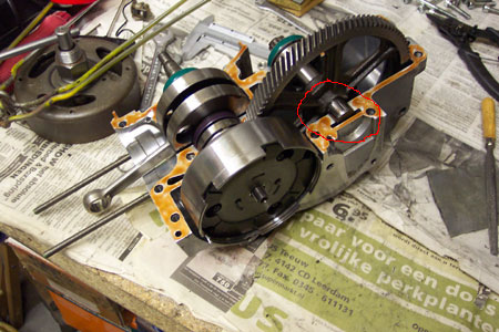

- 3lager.jpg (49.98 KiB) 1034 mal betrachtet
Hat es neben dem grossen Ritzel einen Lager
Hätte eine Frage hat es beim Puch E50 Motor nebem dem Ritzel einen Lager habe es eingekreist ?

Es gibt 3 und 4 Lager. Die 3 Lager (deins) sind etwas ne Fehlkonstruktion. Eigentlich ne sollbruchstelle die es erst gab als die Produktion zu Piaggio über ging.

das ist blödsinn... Aluminium/Stahl ist grundsätzlich gut als Lagerung. für Original locker ausreichend.

Naja, Trotzdem ist es ein witz das die alten 4Lager hatten und die neuen Piaggio 3 Lager... 4 Lager ist nunmal besser. 3 Lager geht auch aber wenn das Gehäuse mal ausgeschlagen ist....

wenn ich das richtig verstanden habe, wurde schon vor piaggio 3 lager verbaut...
aber ja. es hält sicher weniger. aber unter normalen umständen ists nicht so schlecht...

Ein Kugellager kostet Geld, ein Loch im Gehäuse praktisch nichts .. also wenn man‘s nicht braucht, weg damit

es gibt die 4 Lagergehäuse und die 3 Lagergehäuse.
korrekt ist, dass die alten Gehäuse 4 Lager hatten und später nur noch 3.
Mit dem Lizenzverkauf an Piaggio hatte das aber nichts zu tun, das war schon vorher so.
Die Frage ist wann es sinn macht so einen Lagerumbau zu machen.
Meine Erfahrung ist, dass es Hans-wiä-Heiri ist
...ausser man macht echt grobbes Tuning, zb. im Crossbereich mit sehr kurzer Übersetzung und entsprechender Kupplung ist ein 4 Lagermotor doch von Vorteil.
Für ein bisschen Tuning im Strassenbereich ists egal.
die Rennfahrer welche zb. Mofacup usw. mitmachen bauen teilweise diese Motoren um auf ein Nadellager.
So ein Lager ist ein bisschen Leichtgängiger, somit liegt etwas mehr Drehzahl drin und ein Lager kann man tauschen wenns verschlissen ist bzw. zuviel spiel hat.
Primär sollte man den Fokus eher auf die Lagerbüchse des Kupplungskorbes legen wenn es um das Zahnflankenspiel bzw. dessen Verschleiss geht.
