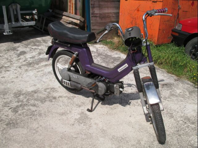

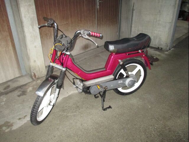

Heute begaben wir uns auf Brütisellen in eine doch sehr noble Wohngegend. Dort stand der Tussiliner Baujahr 1993 bereits draussen in der Sonne und wartete auf seine Abholung. In der Garage stand ein Pony Junior mit Sachs 503 der haltet euch fest - der ersten Generation!! - Also eine absolute Rarität sogar mit dem grossen Tank der den Schraubdeckel auf der Seite hat. Auch der wartete auf mich. Leider wollte der nicht mitkommen aber wenigstens verpasste ich ihm eine neue Kupplung. Sorry musste kurz erwähnt werden.
Rectumrectalis jedenfalls haben wir den Tussiliner geladen, verschnürt wie ein Rollbraten und ab gings nach Erstfeld.
In den geheiligten Hallen angekommen gings ans Werk. Beim genauen Hinsehen kamen etliche Mängel ans Licht.
Davon wusste ich
- Motor verbastelt
- Auspuff für mein Geschmack zu laut (Rennauspuff ist übrigens zu haben)
- Reifen spröde
- Bremsleistung naja
Was wir aber fanden:

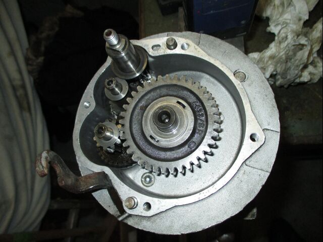

- Getriebe verliert Öl
- Öl in der Bremse
- Im Getriebe ein Radschrauben Gewinde ausgerissen und verbastelt

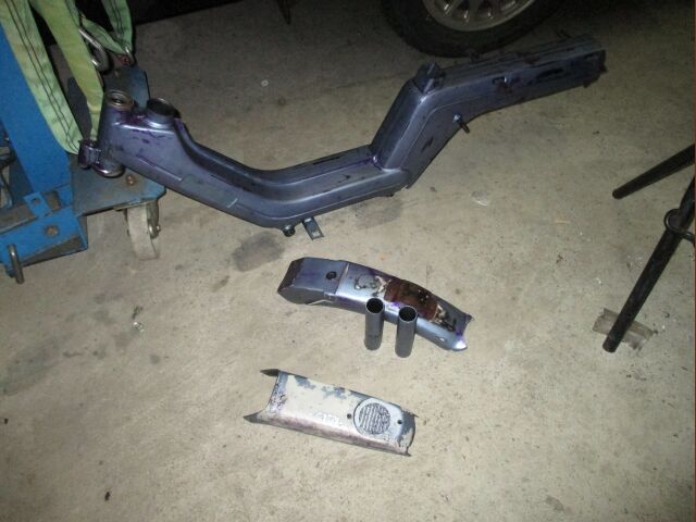

- Diverse Durchrostungen im Rahmen (Wenigstens keine statisch tragenden Teile)
- Elektrik naja
- Lampe fehlt das Innenleben
- Steuerlager trocken
- Radlager vorne falsch zusammengebaut Fett in der Bremse

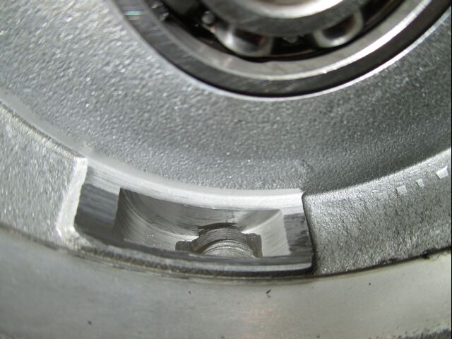

Nach der Zerlegung und der Bestandesaufnahme wollt ich eigentlich heim. Aber die Schmerzen in der Schulter (Immer noch von da wo ich sie ausgekugelt hatte beim Firedragon) liessen mich nicht schlafen. Also ab in die Werkstatt und schauen was zu tun ist. Das Elende Getriebe wobei Endantrieb eher der passende Ausdruck wäre machte mir Sorgen.
Also hab ich mich dem angenommen. Komplett zerlegt, ausgemessen, das verbastelte Gewinde konnte ausgebohrt und durch ein M12x1.25 sauber repariert werden. Danach den gesamten Antrieb vermessen, auf 0.10mm eingestellt und fachlich korrekt zusammengebaut. Die Simerringe kann ich später von aussen einbauen. Hoffe das Zeug kommt mit der Präzision überhaupt klar. Die Bremse hat Öl abbekommen also raus damit, die Mechanik revidieren und später neuen Belag verbauen.
Tussiliner Vorher.jpg (67.67 KiB) 5990 mal betrachtet
Piaggio SI Mono Endantrieb Revidiert.jpg (31.92 KiB) 5990 mal betrachtet
Piagio SI Mono Getriebe Revidiert.jpg (50.99 KiB) 5990 mal betrachtet

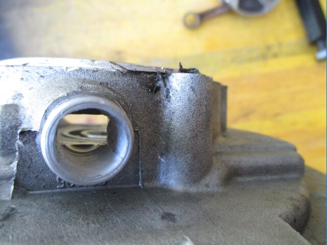

Da wäre ich noch dankbar wenn mir mal ein paar Ciaotuner weiterhelfen könnten.

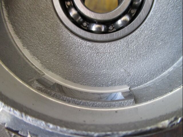

Das Gehäuse sieht naja aus aber die Kurbelwelle ist jämmerlich verbastelt. Sieht fast aus als hätte man sie mit einem Winkelschleiffer bearbeitet.
Jetzt die Frage an die Tuner - wurde das VVF bearbeitet? Wenn ja noch brauchbar oder ist das Gehäuse auch geschrottet?
Da ich mit Piaggio absolut keine Tuning Erfahrungen habe wäre ich den Spezialisten die sie haben echt denkbar. Die Kurbelwelle sieht echt übel aus, die wird ersetzt.

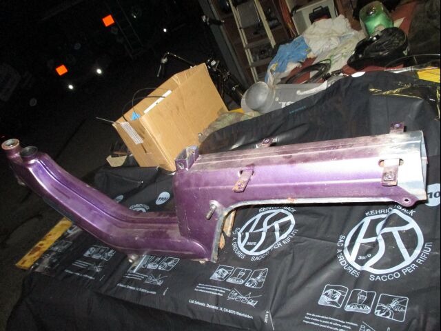

Sieht gar nicht so übel aus, Morgen mal mit Heisswasser abdampfen, die Reste entfernen, Rostlöcher grosflächig ausschneiden, Rep Bleche einschweissen, Hohlraumen, entfetten und zum Lackieren vorbereiten.

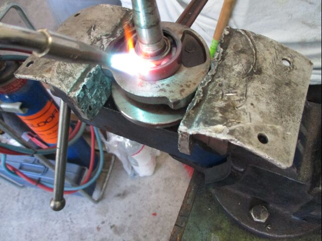

Die Kurbelwelle hab ich schon erwähnt, ist komplett verbastelt. Schauts euch an...
Das Gehäuse ist noch zu retten und das ist gut so. Also komm ich mit ner neuen Kurbelwelle hin.

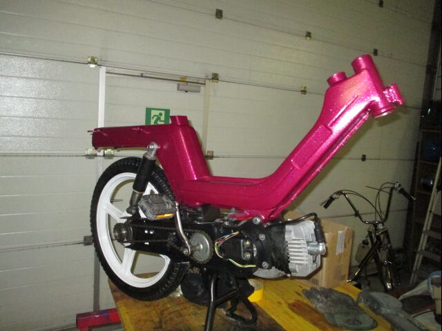

Tussimässig ist wieder einiges gelaufen.
Rahmen, Unterwagen & Anbauteile werden soeben vom Profi lackiert. Was der Lack, die Effekte und dergleichen angeht, ich denke für ein 14 jähriges Mädel ist das ne echt coole Wahl und ein schönen Ghost Silbermetallic Flakes Effekt.
Währenddessen kann ich mich um die Maschinentechnik kümmern.
Der im Ricardo ersteigerte Motor war Müll. Aber der alte Baba wäre nicht der Baba hätte er die Kurbelwelle nicht gerettet. Das äussere Lager ist förmlich auf der Welle aufgeschweisst, festgerostet oder weiss der Teufel was, mit keinem Abzieher erwischte ich es. Aber meine Autogenanlage tat was getan werden musste und führte mich zum Erfolg. Anschliessend die Welle gemessen, gerichtet, gemessen und anschliessend poliert. Neue Lager & Simerringe verbaut, Motor zusammenbauen und in den Unterwagen einbauen.

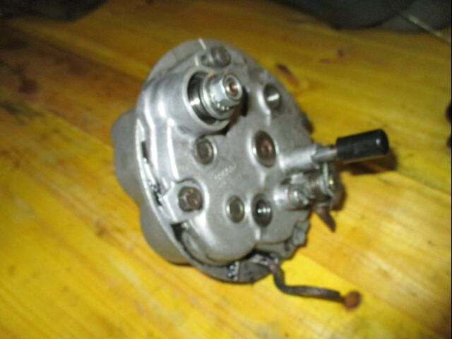

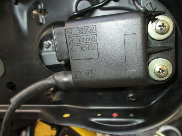

Die Zündung ist ne coole CDI, jedoch nicht so passend wie ich das will. Also wird die Zündung umgebaut, angepasst und so verbaut wie ich das haben will.

Hab ihm ne dynamische Zündzeitpunktverstellung spendiert.

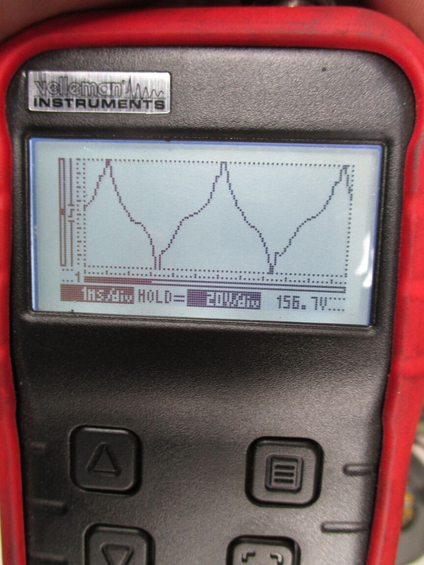

Die Zündung hatte für mich einige Überraschungen bereit, zum Beispiel habe ich verschiedene Kennfelder zur Verfügung. Jenach dem, welches Kabel ich auf Masse lege kann man das Kennfeld anwählen. Aber Abstellkabel, naja das muss ich noch machen, denn offiziell hat er keines... Hätte ich nie erwartet bis ich die Zündung durchgemessen habe. Deshalb hatte der Vorbesitzer wohl auch soviel für die Zündung hingeblättert. Nun ergibt das Sinn...

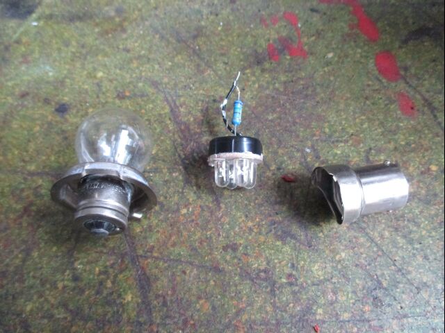

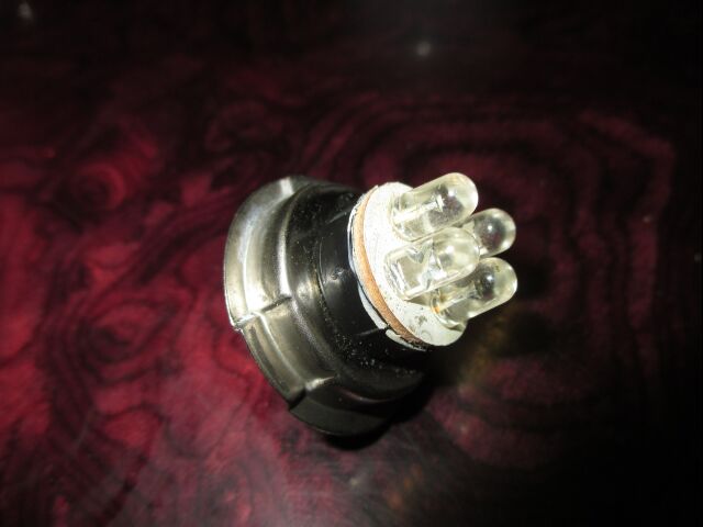

Nun gehts zur Beleuchtung. Da ich ohne Last 21.7 Volt mit ca 90 Watt Leistung habe, gehe ich davon aus dass sich das bei LED Betrieb kaum ändert. Also wird die Funzel im 24 Volt Modus gebaut als alten Teilen die normalerweise im Müll gelandet wären und die kommen ohne lästigen, viel zu teuren Spannungsregler aus. :lol:
Wie ich das realisiere darüber könnt ihr jetzt etwas nachdenken oder einfach das beschissene Bildchen anschauen. 4 Stück Hochleistungs LED`s tun ihren Job und erleuchten den Pfad der holden Maid.

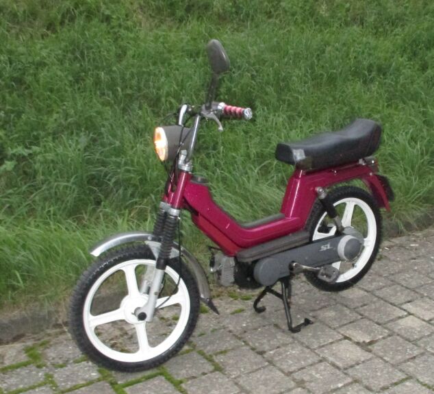

Das Projekt Tussiliner ist sogut wie beendet.
Die 24 Volt LED Beleuchtung bringt ihre Leistung. Im Dunkeln sieht man wirklich was und Tagsüber wird man gesehen (ob man denn will oder nicht :lol: )

Ich finde die SI gar nicht mal so schlecht...
Nach den Bilder zu urteilen ist da ein falscher Motor drinn (und zwar von einem Postmofa SI). Deshalb geht der auch 37Km/h ;)
Der Einlasskanal ist grösser und es ist eine elektrische Zündung verbaut.
Die Kurbelwelle kann man an den Seiten anschleifen, um die Einlassteuerzeit zu beeinflussen. Ist aber Bastel natürlich.
Vergaser war (wenn ich mich recht erinnere) auf Postmofas 12/12mm (Bei normalen 12/7mm bzw. 12/10mm) und Auspuff 22mm Durchmesser.
