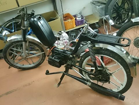

Hab noch nBild gefunden wie alles angefangen hat:

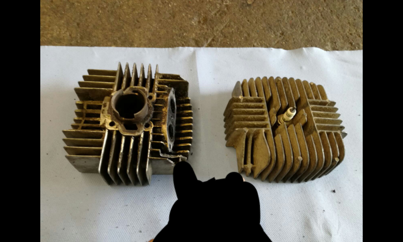

Wer suchet, der findet. Ich habe sogar 3 Stück gefunden :D

Einen kann ich sicher loswerden, aber ich will zuerst eine Bestandesaufnahme machen.. Es sind nicht alle das Gelbe vom Ei, beim einten sind die Auslassgewinde ausgerissen, beim andern fehlen paar Rippenstücke.. Aber ich meld mich sobald die Zylinder bei mir angekommen sind ;)

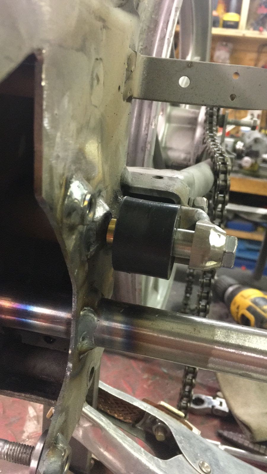

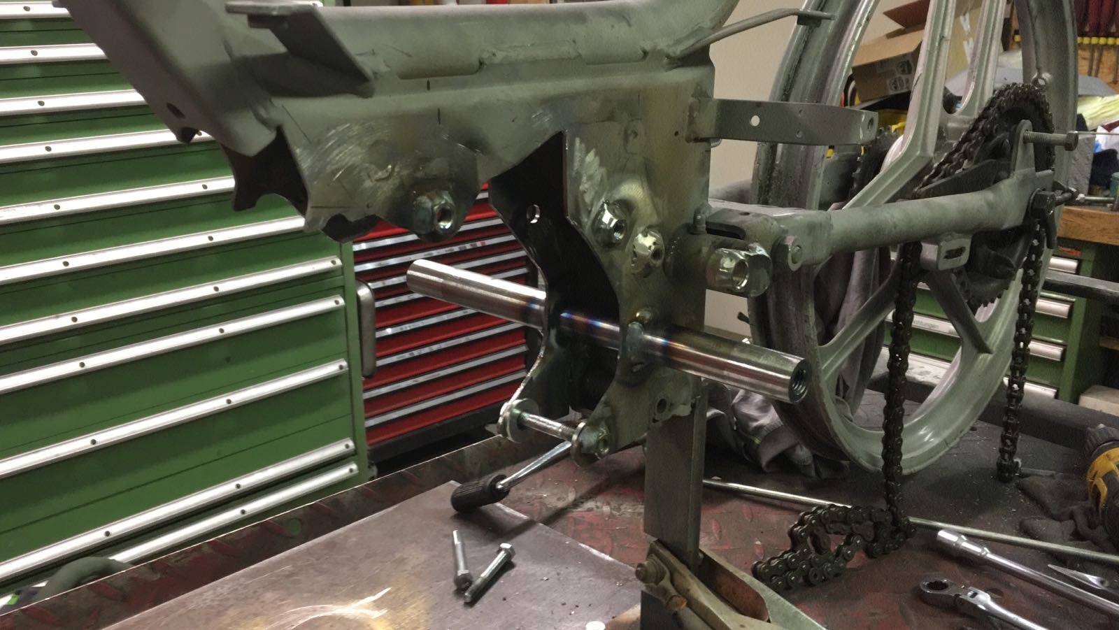

Schreibe nun wieder ein Update. Momentan gehts relativ gut voran :) Mein Star-Neuaufbau habe ich jetzt mal in die Warteschleife gesetzt, den werde ich nächstes Jahr fertigstellen. Jetzt hat der Hippiebus Prioriät, zumal ich auch ein Zeitlimit habe.. Bis Anfang nächstes Jahr muss er fertig sein :confused:
Die Fussrastenstange wurde fertig eingeschweisst und mit Gewinden versehen, Motorhalterungen sind auch fertig und die Umlenkrolle passt soweit auch. Dort ist einfach noch das Bedenken, dass es die Plastikrolle zu fest abnützen könnte.. Zudem muss noch ein Kettenspanner gebaut werden, da es sonst beim Einfedern die Kette zu fest spannt.
Wenn dann alles geschweisst ist, bring ich das Zeug dem Lackierer und dann sollte bald auch der Zusammenbau beginnen. Bei Mofakult und Puchshop habe ich schon bestellt, fehlt nur noch die Bestellung bei RBO mit den Krümmern und anderen speziellen Motorteilen die es nur dort gibt. Was mir noch Sorgen macht, ist ob ich noch eine Radachse für die LeuLeu finde und diese Buchsen für die Rixe Gabel. Werde vorerst die Rixe Gabel montieren, evtl. später dann eine Staco mit Scheibenbremse, aber mal schauen...
Wenn dann die Teile beim Lackierer sind, werde ich den Motor revidieren.. Hoffentlich wird das so einfach wie ich mir das vorstelle.. Aber einen grossen Unterschied zum Z50 gibts eigentlich nicht..
Wenn ihr Fragen oder Anregungen habt, einfach schreiben :)
Re: Hercules goes Hippiebus
öhm... ernsthaft jetzt...
Ne lackierung die Bombe ist... und dann bastelst du so ne quatsch am Rahmen rum?
Das mag jetzt auch n persönliches empfinden sein, aber Fussrasten an nem Mofa? :spinner
SOwas machen doch nur diejenigen die zu faul sind richtig zu planen und danach drauf kommen das die blöden pedale nicht gehn.
weiters sieht man dann ja schon von weitem das gebastelt wurde, ein Mofa hat pedalen sonst ists kein Mofa oder irgend so n tuningding. :facepalm:
Die Rolle... ne... echt jetzt... sowas kann man ja unten machen wo die Kette gespannt werden muss, aber doch nicht oben wo der Motor drüber zieht.
Das ganze noch an nem "Strassenhödi"... ich mein, wenn du schon schweisst usw. dann plan doch das Ding so dass du ohne Rolle auskommst.
zumindest obenrum hat die nichts verloren.
ich würd ja leiber schreiben "daumen hoch"... "super" blabla... aber das was du da bastelst stellt mir grad die Haare zu berge wenn ich dran denke was du da schon investiert hast.
Wie willst du denn mit Pedalen eine Fussschaltung betätigen?? Umbau auf 3 Gang HG wäre noch viel komplizierter gewesen..
Zudem, die Rolle oben ist nötig.. Verschweissen hinten war keine Lösung, das sähe nicht schön aus und Streben finde ich auch nicht der Brüller..
Ich hab für das Mofa noch nicht mehr als fürn normaler Maxi S Aufbau bezahlt, und ich hab schon fast alle Teile, fehlt nurnoch die RBO Bestellung mit den Krümmern..
