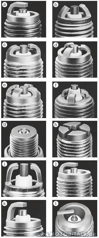

Oder eine von diesen:
- IMG_4060.JPG (71.54 KiB) 2635 mal betrachtet
Re: Pony 503 adv ch Zündkerze
Wieso eine von diesen weiss ich nicht was kerzen mit so speziellen Elektroden?
Genau a und k machen sinn...
Iridium, Platin usw. Ist bei Mofas komplett unsinnig.
Im Migros Do it+ Garden gibt es stinknormale Bosch Kerzen wie es sie bei Mofakult usw. Gibt für 5.90
So spezielles gugus zeugs ist bei Mofas komplett unsinnig, es muss einfach Zünden und noch nen passenden Wärmewert haben und noch etwas langlebig.
