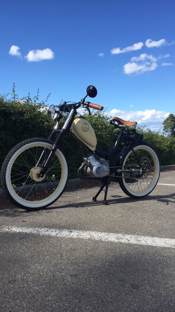

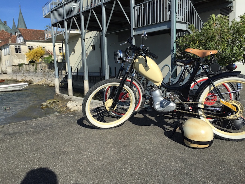

Vielen Dank glammie :thumbup
Wen von euch sieht man am Landbrand?
GlamBobber hat geschrieben:Kannst den drin lassen, aber aussen am Gehäuse beim Schalthebel, eine Zugfeder anbringen. Die zieht dann immer in den 2ten...
Genau so konnte ich es jetzt lösen! Ich habe einen Federbolzen jedoch werde ich den Motor erst später wieder spalten.
Die Schaltung ist jetzt Top :hi:
Mofa fährt gut und sehr kräftig! Werde heute Abend vielleicht ein Video machen.
Gestern ging's noch mit nem Kumpel auf Steckborn :thumbup
ps: Er hat sein 502 auch als Abschlussarbeit gemacht.
Radweg 2.JPG (281.25 KiB) 2481 mal betrachtet
Steckborn See 2.JPG (275.17 KiB) 2481 mal betrachtet

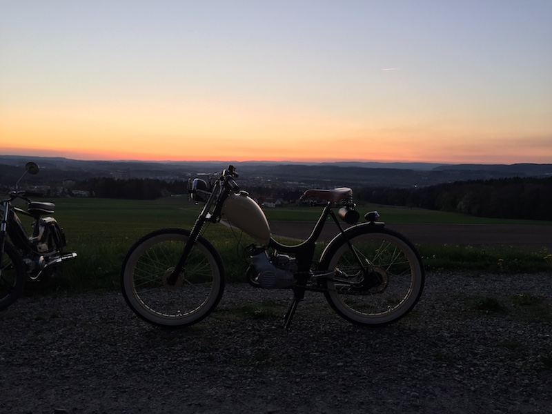

Hier noch ein schönes Foto:
Sonnenuntergang alleine.JPG (124.1 KiB) 2481 mal betrachtet
Das mit den Unterlegscheiben funktioniert nicht, weil ich diese Halterungen machen musste. Eine grosse Scheibe ist relativ dick und dann sind die Schrauben für die untern 2 Halterungen zu kurz. Evt. werde ich da mal neue machen.
To Do Liste:
  • -Ständer verlängern (schweisse einfach 2 kleine Vierkantrohre hin)
    -Neu verkabeln (da der Lenker schwarz gepulvert ist, hat dieser keine Masse und der Absteller funktioniert nicht)
    -Spiegel montierern.
    -Seitennummerhalterung machen (wie Bikeman)
