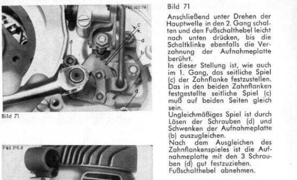

Ich bin gerade dabei die Fussschaltung an meinem Sachs 50/4 Motor einzustellen und komme dabei einfach nicht auf einen grünen Zweig :facepalm:
Der erste Gang geht rein, dann auch der Leerlauf, aber danach schaltet man jedes Mal ins leere bis zum 4. Gang. Die Gänge 2-4 wollen einfach nicht reingehen. Beim Schalten achte ich darauf den Fussschalthebel bis zum Anschlag zu betätigen. Auch die Position der Nutmutter auf der Welle hab ich schon in alle Richtungen verstellt.
Ich bin nach folgender Anleitung vorgegangen:
Screenshot 1 Mofapower.png (414.93 KiB) 2301 mal betrachtet
Screenshot 2 Mofapower.png (205.46 KiB) 2301 mal betrachtet
Weiss jemand Rat?
Ja.
Da ich kein Bock hab hier nen unendlichen Roman zu schreiben pack das zeug ein und komm vorbei. Ist ne Sache von 15 Munten.
Vkleicht fehlen auch einfach die zahnräder :^^

Das kann doch nicht so schwer sein, aber wenn alles nichts hilft... Erstfeld ist nich gleich um die Ecke. :chop:
Ich glaube es fehlt viel mehr am Verstand als an den Zahnrädern :thumbup
